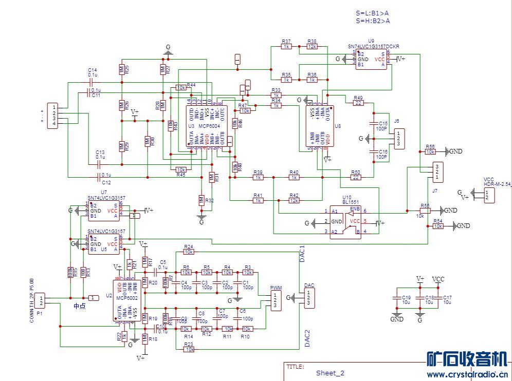

我画了个试验板,运放是独立电阻分压的,由于电阻不一致不能对信号放大工作,现在设置信号放大为1。
在俄版中,150欧电阻能准确测量15K,于是我设置在10K作为分界点,设两个电阻为100R和100K

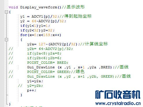

屏幕模块为1.8寸的,adc数组设置为320,波形为在插针这边开始的,看波形应该要丢掉起始这周期的数据
我这假设电阻为R,频率为F,电阻这边与正弦表相乘累加后为A,与余弦表相乘累加后为B;被测元件与正弦表相乘累加后为C,与余弦表相乘累加后为D。
请教现在程序怎么计算得到被测元件?那堆数学公式我不会也看不懂

发表于 2021-8-4 13:42:07 | 显示全部楼层
在俄 ...
以前做的时候发过帖子,不知道这样算对不对
100×((−1287−458i)÷(277−813i))
100电阻阻值
-1287  = 被测元件与余弦表相乘累加后为D
-458i  =   被测元件与正弦表相乘累加后为C
227   =   电阻这边与余弦表相乘累加后为B
-813i =  电阻这边与正弦表相乘累加后为A
算电容
1 / ((2 * 3.1415 * F)*结果的虚部)
http://hyperphysics.phy-astr.gsu.edu/hbase/electric/accap.html#c2
算电感
结果的虚部 /  (2 * 3.1415 * F)
http://hyperphysics.phy-astr.gsu.edu/hbase/electric/acind.html#c2

我这个电路的上半部分类似仪表三运放结构,画板的时候画得可活动的,后来中点电平不一致被迫改成跟随器。连接线可以灵活的,用了一个四针插座。基准电阻的两端设置有公针,通过电子开关选择是那个电阻的,两条线就是一个通道。被测元件的两端接出两条线,组成一个通道,所以只有四条线

对!就是差分放大。俄版6.03的浮点数转字符可能有点问题,我在网上复制的浮点数转字符程序又没有位数长度控制

发表于 2021-8-4 19:41:20 | 显示全部楼层
闻太师 发表于 2021-8-4 15:34
A为虚部、B为实部组成一个复数U1,C为虚部、D为实部组成一个复数U2,限流电阻值为实部、0为虚部组成复数R ...
这地方a,b;  c,d;怎么描述反了呢
