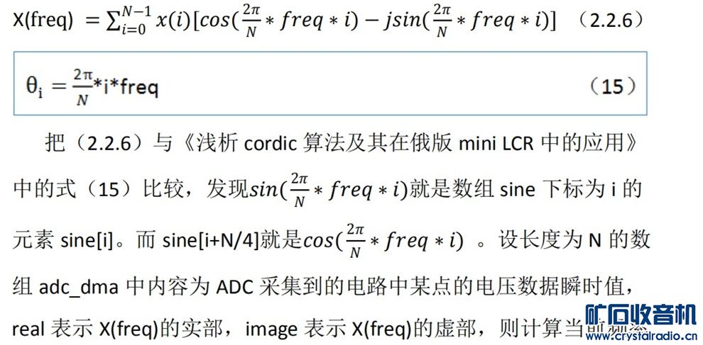

这么说吧,设第k个信号周期第n次采样时相位是θ[0-360°),如果第k+k1个信号周期第n次采样时相位也是θ, ...
这个条件应该可以保证,
因为DAC启动后是连续不断的,
ADC启动后也是连续不断的。
我原来的疑问是设正弦波每周期数据为SINE[500];
采样得到的数组为DAC[500],
假如ADC采样ADC[0]时,正弦波输出的是SINE[10],
也就是说,ADC采样滞后DAC输出10个点,
是否会有影响?
按照您的解答,应该是没有影响。
假如ADC[0]=SINE[10],
只要ADC[n*500+0]=SINE[10]就没有关系(假如ADC每信号周期采样数为500)
甚至,ADC每信号周期采样数可以为300(SINE周期数据仍可为500)
同样假如ADC[0]=SINE[10],则只要ADC[n*300+0]=SINE[10]就没有关系.
不知我这样理解是否正确。
之所以原来有这个疑问,
是看您文章中的分析,
将采样的序列数 i 对应到了SINE(i),
误以为ADC(i)采样到的必须是激励信号对应输出SINE(i)时的响应值。

我理解:这个是不是我举的例子不太对,
SINE周期是500,
ADC采样频率如果是倍率应该就没有问题了吧?
比如250、500、1000?

DAC和ADC的采样频率不需要是倍数关系,只要在一个正弦波周期内ADC的采样次数是整数就可以。画个图希望有 ...
非常感谢您详细的手工绘图说明,
但却更让我糊涂了。
您这个是8点对5次采样,
我前面说的是500点对300次采样,
300次也是整数啊。
前面您指出我的错误是有可能采样落在两次DAC变化时,
但经过滤波又平滑掉了,
总归会采到两次平滑后的值,
8点对5次采样同样有可能落在两次DAC变化呀。

这没有任何问题。你之前一直问adc[n]和sine的哪个数据 ...
明白了,非常感谢。
6.20的代码我后来找到分析了一遍,
它使用一个主定时器分别控制两个从计时器,
用门控方式控制一个定时器去触发ADC采样,
用复位方式控制另一个定时器去触发复位激励信号的时序,
但复位仅能在非常小的尺度微调时序,
无法保证门控ADC启动采样时,DAC从正弦表的0元素开始,
所以才有了以上疑问。
现在清楚了,
ADC开始新一轮采样时,
无须强求正弦表也从0元素开始输出。

DAC和ADC之前有相位差,是否影响测量结果,这个通过向量分析很容易得出结论。比例法LCR的原理是DUT的电压 ...
确实如您所说,
如果ADC与DAC之间的相位差无所谓的话,
6.20的所谓RESET基本上是虚晃一枪,
正是因为感觉这个RESET作用不大,
所以我才从疑惑它的作用,
引发到我向您请教的问题。
(如果RESET能够使二者严格相位同步的话,
我就不会有问题了)。
在6.20中,算是节省了不少总线带宽的,
ADC采用门控方式,
并不像6.03那样ADC和DMA1始终工作,
当然DAC从启动后是始终工作的,
但两个DMA的ISP代码都简化了。
主定时器的触发周期是很长的,
跨越40轮的ADC采样,
还包括一轮ADC空档,
还有大ROUND间的保护时间,
它是算好了整个周期,
让两个从定时器在主时钟下各自工作,
可以自行维持长时间的同步。
RESET只是在门控ADC启动新一轮采样的同时,
复位触发DAC的定时器,
让DAC的时序与ADC间有个协调,
但这里只是重置了ADC从0开始,
并不确保DAC一定是从0开始,
这就是我问题的由来。
