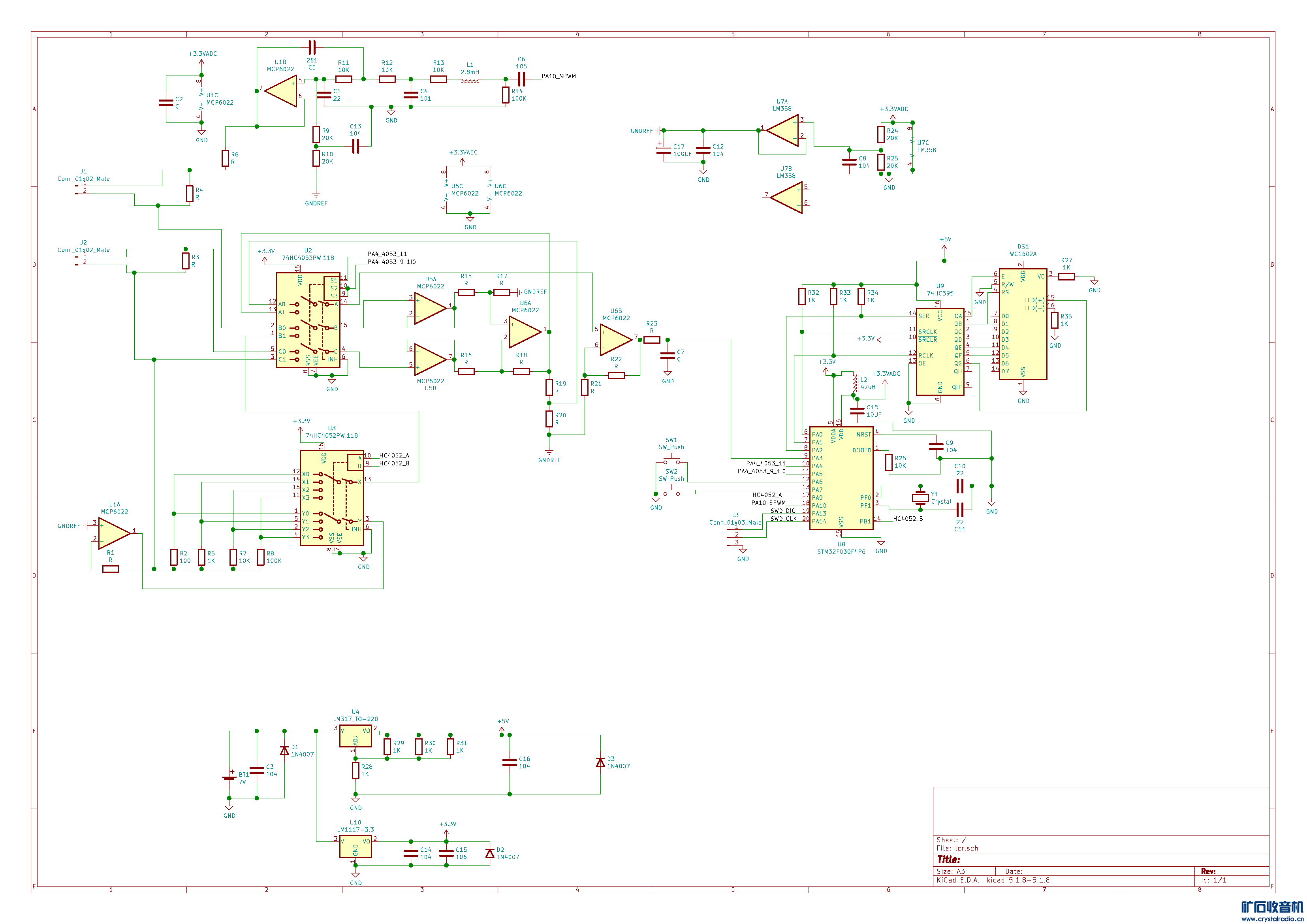

你的改进方案搞出来了吗? 我看别人镊子LCR不错,今天胡乱画了图,不知道行不行?

发表于 2021-7-29 23:02:49 | 显示全部楼层
PWM转正弦波输出不同频率的电压幅值相差很大的,但它输出的正弦波很纯;不像DAC输出50KHz以上会有漂移现象,我用互补PWM转正弦波得到的正弦波不是互补180度,可能是元件不一致
如果要用iv变换,运放就要全部接成反相输入的,还要设置一中点电压,TLV2371/2372/74这个运放能够输出100mA电流。我上次改的电路中,三通道放大1.5陪用一个运放做中点电压,中点电压出现了一百多mV的波动,也就是中点电压不再是中点,相互串扰了,如果接成反相放大器,这个一百多mV的波动可能不会出现

发表于 2021-7-30 19:10:01 | 显示全部楼层
闻太师 发表于 2021-7-30 10:01
不好意思,我上次没说清。IV变换电路可以不用负电源,只是ADC的输入阻抗会对DUT和R分流,造成流过二者的 ...
原来是这样啊,我不懂电路想旱个试试行不行

发表于 2021-7-30 20:48:39 | 显示全部楼层
闻太师 发表于 2021-7-30 20:36
你17楼的电路,C6是隔直电容,又没有负电源,电路能正常工作?
我也不知道能不能工作,只能明天焊个试试了

发表于 2021-7-30 23:38:10 | 显示全部楼层
闻太师 发表于 2021-7-30 21:08
在c6的隔直作用下,三阶rc滤波器出来的是不带直流偏置的正弦波,又没有负电源,运放U1A负半周时截止输出 ...
  已经在焊了,等焊起来试试不行再改。。。。

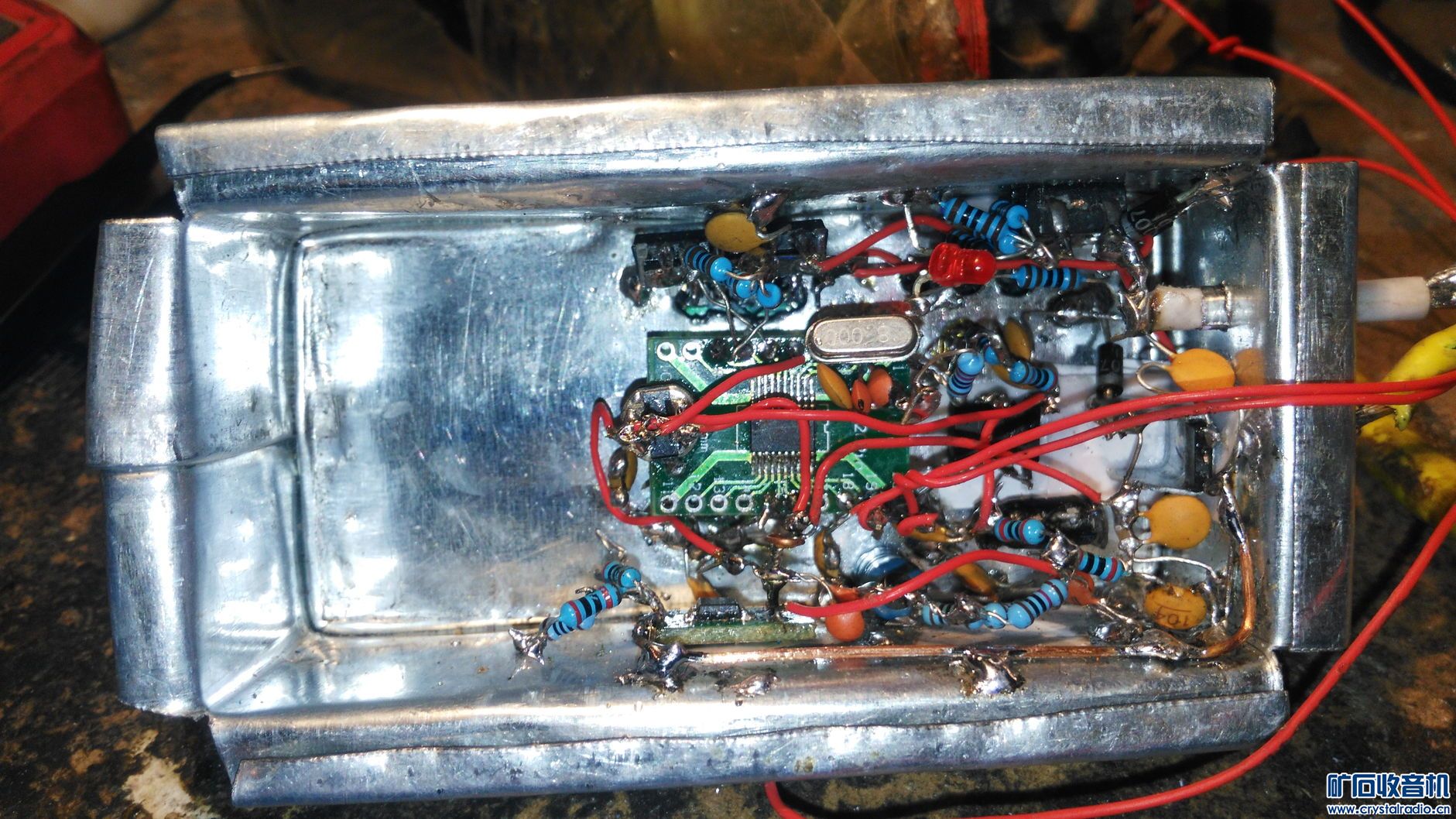

发表于 2021-7-31 22:45:17 | 显示全部楼层
本来想搞个小的学学画PCB的,失败了,不如拿着别人现成的方案学着画好。

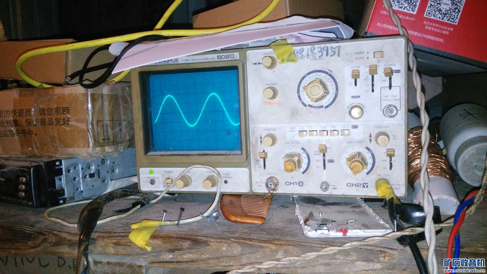

今天把标注具体数值的元件焊接好了,发现100K正弦波波形太差了,运放前面还凑合,后面就不行了,也不知道哪里问题,也不知道怎么改。
我这没3.3V液晶,也没低压差电源芯片,模拟开关只有CD4052和CD4053,再就有几片MCP6022,配件不齐方案也不行,失败了,还是去搞别的了。。。
运放前面U1B 第5脚
U1B 第6脚,波形明显粗很多
