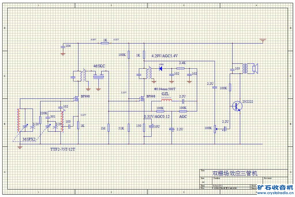

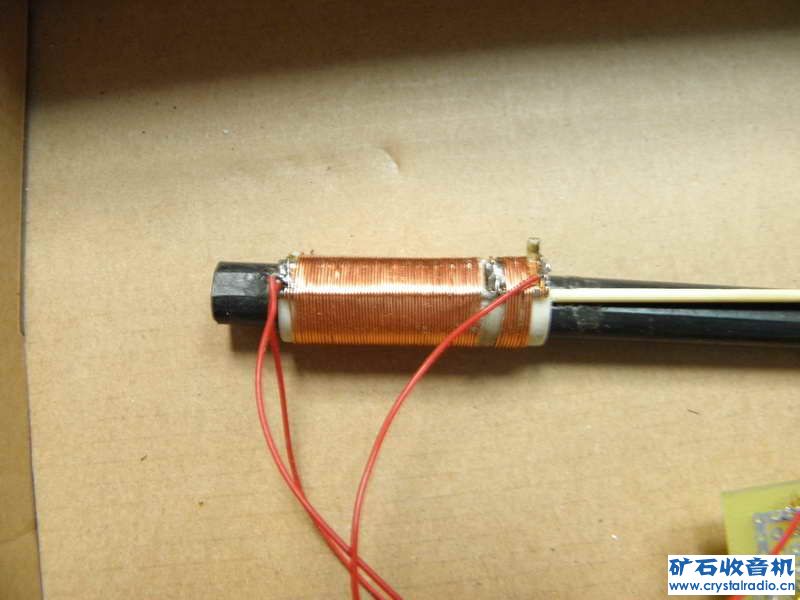

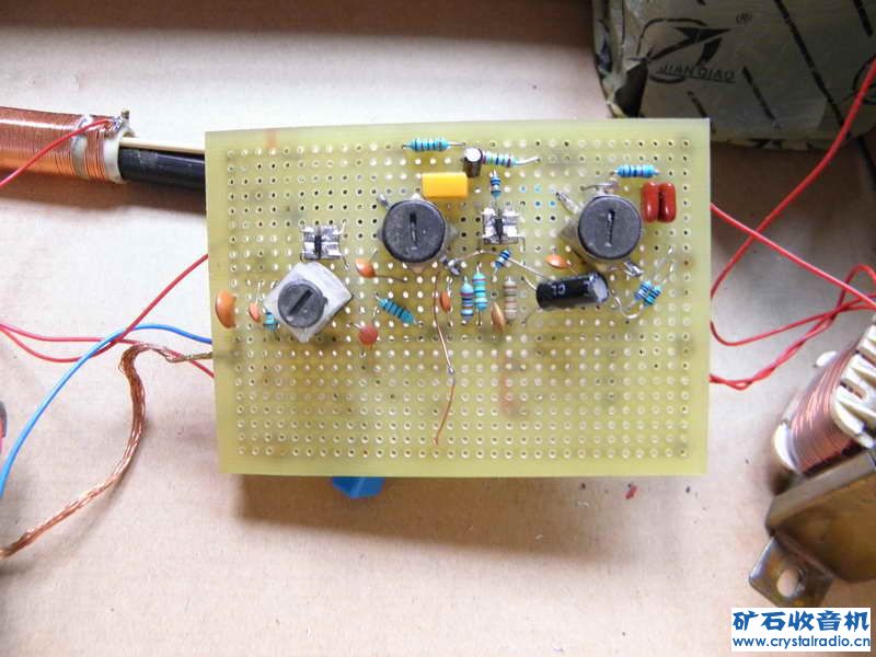

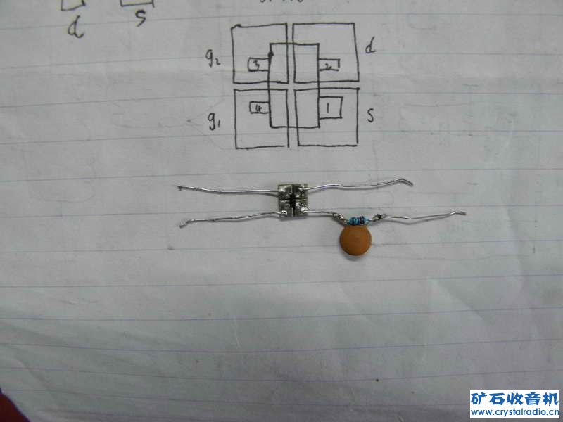

外差三管机.jpg 来复机么也装了好几只了,这两天用双栅场效应管做了只外差机,感觉BF998该双栅场效应管性能很好。该机用了两只双栅场效应管和一只2N2222晶体管。该机用双栅管很方便的组成了本振混频,效率高、噪音小、耗电量小,接下来中放输入加了一只465KC的陶瓷滤波器提高了选择性,虽然用了一级来复中放但灵敏度还是蛮高的,不愧为一款较好的床头机。在制作方面由于BF998超小所以我用了快铜箔板一开四就好用了,中周用成品也可以自制,音量电位器后的功放随意用什么功放都可以,图中标了点实测的电压数据供参考。效果优酷网上看。

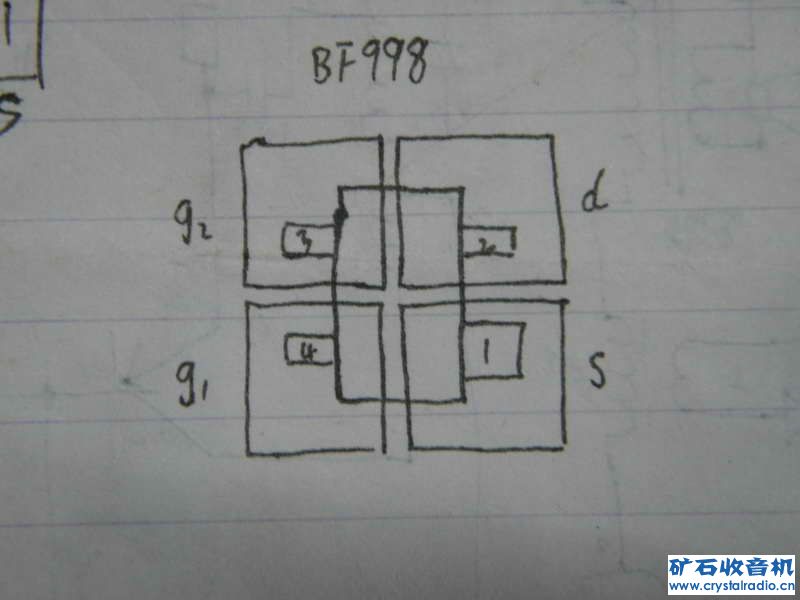

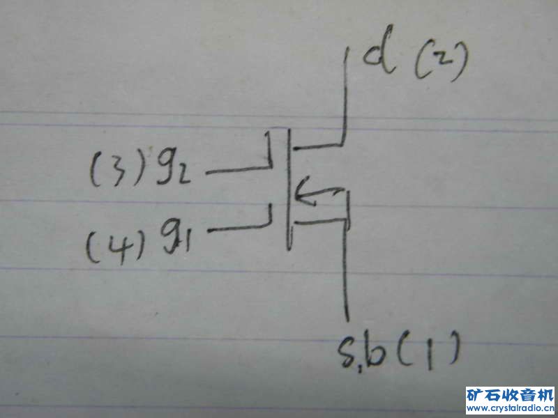

双栅管的两个栅极,不知道具体如何接入电路?G1接天线线圈吗?

 楼主| 发表于 2011-6-18 20:59:33 | 显示全部楼层
回复 3# 求知无足
G2接天线线圈。
发表于 2011-6-18 21:33:03 | 显示全部楼层
第一个场效应管是不是没有偏置电路啊。。
发表于 2011-6-18 21:42:56 | 显示全部楼层
中频信号不会通过2.2U到102最后短路到地吗? (至少对中频信号有衰减作用吧)
 楼主| 发表于 2011-6-18 21:49:20 | 显示全部楼层
g1/g2都有偏置电路,g1通过220k电阻接地、g2通过天线线圈接地,s极1k电阻为g1/g2提供负偏电压。s极电阻越大也就是负偏电压越大管子流过的电流越小,反之电流越大。
第二只管子不但有s极电阻提供负偏电压,在g2上还加电平控制电路使第二只中放管工作在最高增益。

 楼主| 发表于 2011-6-18 22:13:49 | 显示全部楼层
回复 8# 列兵
你讲的有道理,应该在2.2u上再串一只阻流圈。
我刚才马上用中周的工字磁芯用0.04mm的漆包线绕了500T装上效果更加好了。现在晚上电台很多。

发表于 2011-6-19 07:12:58 | 显示全部楼层
可否中频调试完毕后,去掉465陶瓷滤波器(中周次级串一小电容,避免来复时音频对地短路),465滤波器对中频信号衰减较大。
