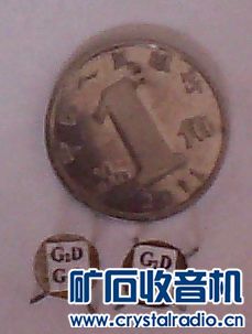

用双栅场效应管制作外差机
发表于 2015-3-14 15:27:13 | 显示全部楼层
我正购买998呢,刚发货,回头也试试

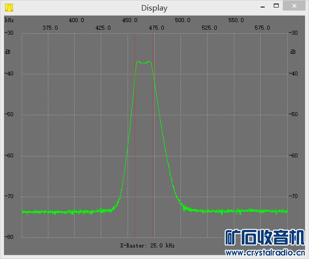

发表于 2015-3-20 09:16:59 | 显示全部楼层
出效果了,这是中频特性曲线,还行吧?,混频+双调谐+一级中放+单调谐,就是带宽大了些,17千赫,因为没有找到三端滤波器,检波部分还没装,增益不到40分贝,小了些。
发表于 2015-3-20 10:14:14 | 显示全部楼层
这是中频特性曲线不是还行!而是相当行!如果加上短波就可以定型出成品了!
发表于 2015-3-21 20:11:02 | 显示全部楼层
vkjmmy 发表于 2015-3-20 09:16
出效果了,这是中频特性曲线,还行吧?,混频+双调谐+一级中放+单调谐,就是带宽大了些,17千赫,因为没有找 ...
