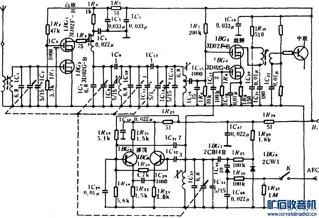

G2分压点已把该级中放的增益调到了最大了。三极管捡波失真大。你试试吧。

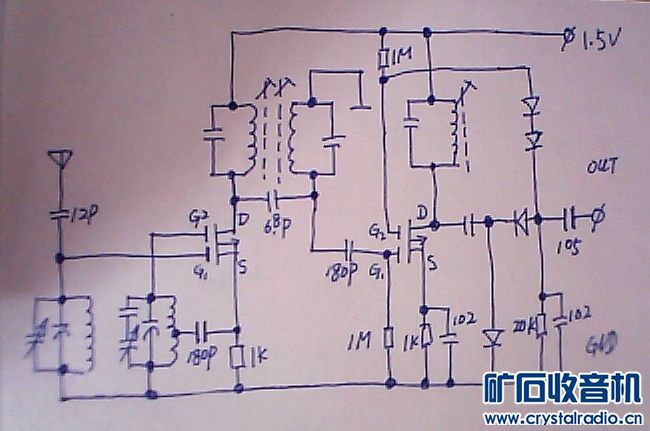

您看看这么改合理不,
 楼主| 发表于 2015-3-23 17:19:03 来自手机 | 显示全部楼层
合理不合理现在看不出,你搭个电路看看实际效果,效果好就合理,效果不好哪还要改进 。
发表于 2015-3-23 22:26:51 | 显示全部楼层
yang.fujiang 发表于 2015-3-23 15:26
您看看这么改合理不,
上图有个地方画错了

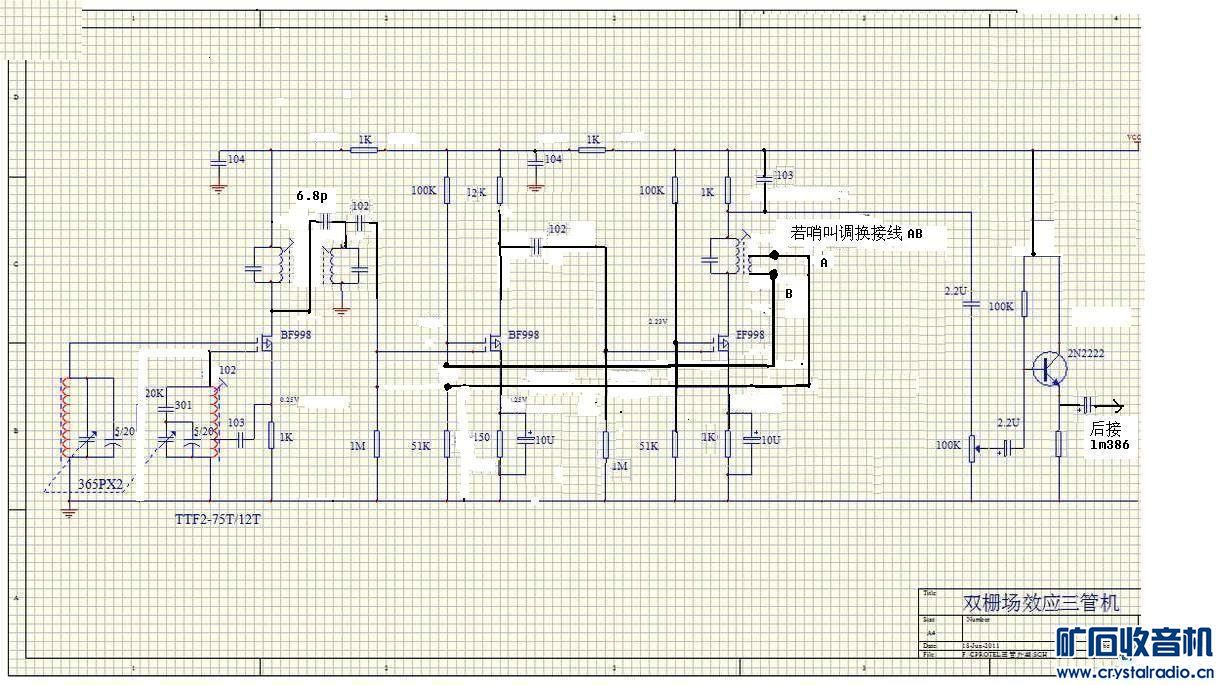

发表于 2015-3-29 15:00:17 | 显示全部楼层
双栅管收音机制作成功。混频+双调谐+中放+单调谐+倍压检波,用电脑音响放音,音质挺好,天津地区1071、1097两个强台能够很好分离。制作中发现混频级G2接天线线圈无声,需要G1接天线线圈才能工作正常,不知何故。
 楼主| 发表于 2015-3-30 10:40:56 来自手机 | 显示全部楼层
893203546 发表于 2015-3-29 15:00
双栅管收音机制作成功。混频+双调谐+中放+单调谐+倍压检波,用电脑音响放音,音质挺好,天津地区1071、1097 ...
研究的不错,G1G2的问题可能电压太低了。
发表于 2015-3-30 16:03:30 | 显示全部楼层
振荡部分加在G2上,能起振吗?
发表于 2015-3-30 16:05:16 | 显示全部楼层
混频管是什么型号?管脚排列是怎样的?
发表于 2015-3-30 16:16:20 | 显示全部楼层

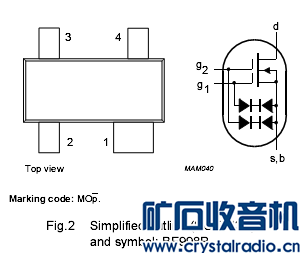

发表于 2015-3-31 13:51:00 | 显示全部楼层
求知无足 发表于 2015-3-30 16:05
混频管是什么型号?管脚排列是怎样的?
BF998R

发表于 2016-9-4 16:17:26 | 显示全部楼层
这两天用双栅场效应管做了只外差机,感觉BF998该双栅场效应管性能很好。该机用了两只双栅场效应管和一只2N2222晶体管。该机用双栅管很方便的组成了本振混频,效率高、噪音小、耗电量小,接下来中放输入加了一只465KC的陶瓷滤波器提高了选择性,虽然用了一级来复中放但灵敏度还是蛮高的,不愧为一款较好的床头机。在制作方面由于BF998超小所以我用了快铜箔板一开四就好用了,中周用成品也可以自制,音量电位器后的功放随意用什么功放都可以,图中标了点实测的电压数据供参考。效果优酷网上看。

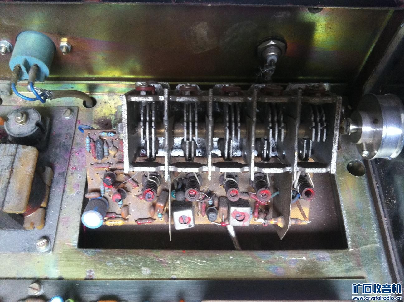

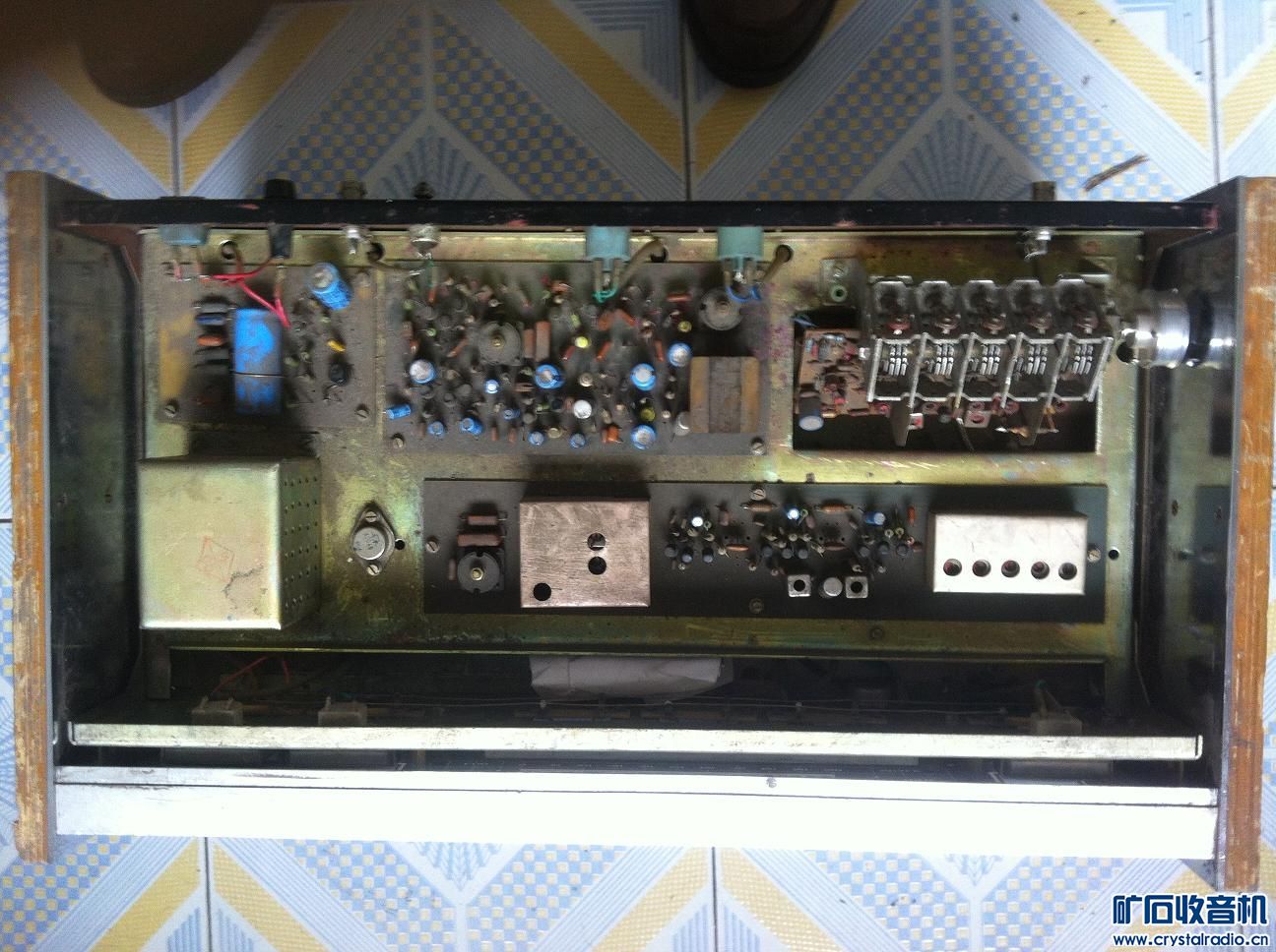

楼主老师您好!我搞到了这样的收音机:TZJ-840海燕同步广播专用接收机 ,在广播站试机时,当地的5套调频节目都能收到,前些天在家只能接收一个107.6兆强台,打开机壳看见高频头的磁芯大部分都被调过,请老师指点:我如何能将磁芯再调回去?这个机器还有改造的空间吗?谢谢!这个图纸来自本坛“光说不练老师的帖子”。

发表于 2016-11-8 15:29:42 | 显示全部楼层
您看看这么改合理不,
这样绝对不行,大幅度正反馈会自激。
