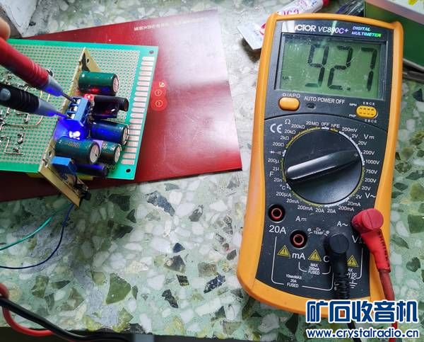

 楼主| 发表于 2021-6-17 16:35:40 | 显示全部楼层
前几天没有成功,有些不死心,前天又在一个新的洞洞板上重新装起来了,对照whmks老师给的印刷版上的标注元件,贴片和分立齐上,在转换板上换上新的S910,在没装两个驱动管之前,单独供电,1脚有3.8V的电压,2脚外接16V电压,S910的11脚和16脚分别有4.38V和7.45V,装上2个驱动管和变压器,为了验证芯片及外围是否正确,次级和反馈控制依然先用的报废的电视板上的部分,通电10多秒钟,次级两个LED发光管亮起,次级92V电压,供芯片工作的副绕组17V;
下一步再把次级及反馈部分完整的装起来,这部分相对比较容易一些;
发表于 2021-6-17 17:28:02 | 显示全部楼层
lxg 发表于 2021-6-17 16:35
前几天没有成功,有些不死心,前天又在一个新的洞洞板上重新装起来了,对照whmks老师给的印刷版上的标注元 ...
功夫不负有心人,终于被你点亮了 ,说明图纸没问题,数据没问题。

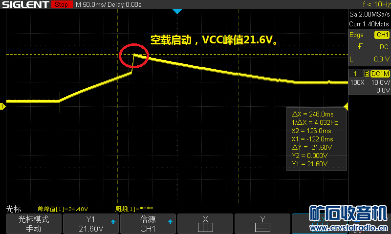

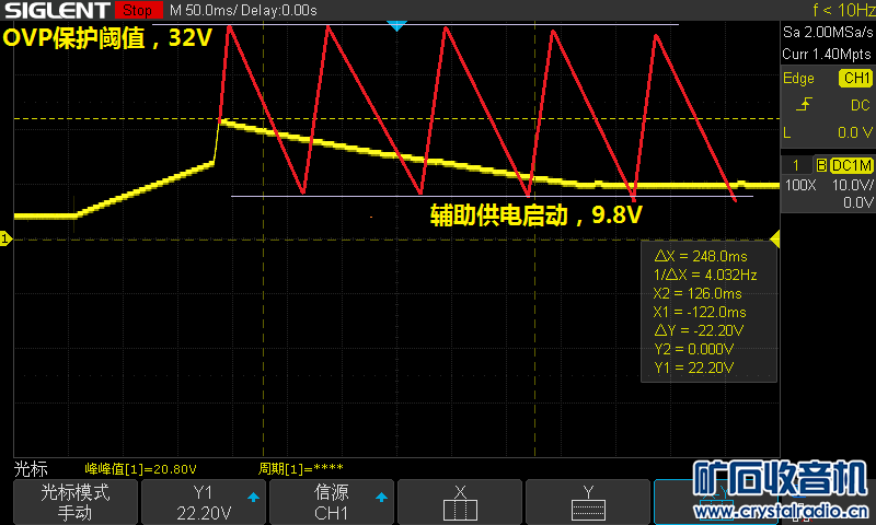

发表于 2021-6-20 12:48:05 | 显示全部楼层
lxg 发表于 2021-6-20 10:59
又出幺蛾子了,上次77帖实验成功后,在洞洞板上安装次级,通电不工作,于是又换上77楼中实验正常的次级 ...
很像我调试时遇到的OVP保护问题。
简要原理:
     启动时反馈还没接管控制,VCC输出电压由供电电压和匝比(当然还有振荡频率)决定。启动时VCC会有一个上跳的峰,电路没配置好的情况下这个峰可能超过32V,从而触发OVP保护。
    OVP保护后,电路隔一段时间尝试启动一次,断电后主滤波电容电压逐渐降低,每次尝试启动时VCC的那个峰已逐渐降低,当峰值低于OVP保护阈值后,电路就可以持续震荡了,这就是您看到的主滤波电容电压降到250V时开始有输出。但因此时供电电压较低,输出也就不正常了。当电压降到VSEN阈值后,电路停震,输出消失。
    供电波形大概是下面红线画出来的样子,VCC在OVP保护阈值与辅助供电阈值之间反复波动,启动失败。
解决办法:
    重新配置VCC整流滤波参数,增大限流电阻阻值或增加滤波电容容量。
还是弄个示波器吧,万用表“看”不到那个峰,提供几个调试时保存的波形您参考参考。
某次调整的中间值:
空载时峰被压到22V,可顺利启动。
满载启动时,峰值30.2V,虽然可启动但已接近保护阈值。
再次调整:
效果好一些,但输入调到AC240V时,满载启动还会偶尔失败。
最终调整结果:
标准AC220V输入,空载启动VCC峰值20V左右,满载启动27V,VCC正常供电电压24.5V。
输入电压调到AC180V,空载启动VCC峰值18V左右,满载启动23V,VCC正常供电电压22V。
输入电压调到AC250V,带110%负载启动,VCC峰值29V,VCC正常供电电压26V。
VCC供电部分至此算是调试完毕,没有示波器只能试着来,会比较费事,结果也不准,比如输入电压范围达不到预期值。
我这块板子已差不多调好,输入电压AC180-240V范围内,空载、满载、110%超载均可顺利启动;110%负载,高、中、低三种输入电压下各测试半小时,各部位温升正常;标定功率范围、输入电压范围内,各关键点波形正常;标定输入电压范围内空载、满载反复切换,电路状态稳定;总之这个芯片真不错!
