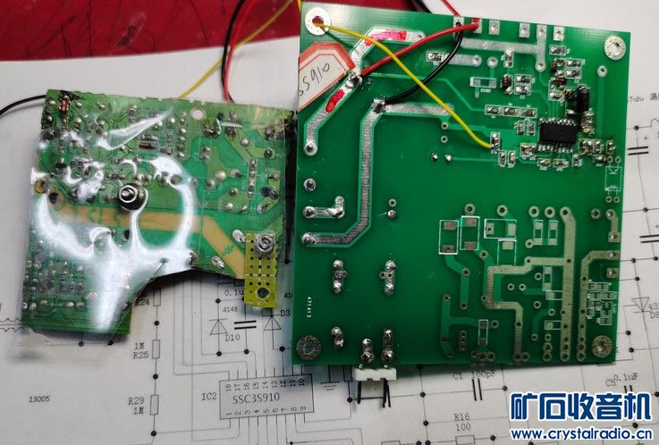

 楼主| 发表于 2021-6-13 15:44:07 | 显示全部楼层
whmks 发表于 2021-6-13 09:57
不是反馈问题,是芯片周边元件不对。另起锅灶按照图纸慢慢做,定能做象 不说做好。
今天用印刷板又鼓捣上了,电源部分和910及外围元件都焊上了,12脚和14脚之间的二极管用RE207,C6脚对地版主已经给与指导,用了个0.1u的;
开机1脚有5.02V,用原来的辅助电源16V给2脚供电,测S910的11脚4.35V,16脚7.47V,记得L6559电路板上的两个驱动脚也是这个情况;

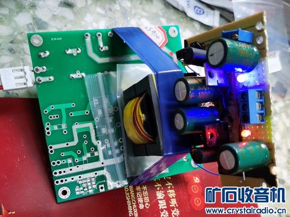

 楼主| 发表于 2021-6-13 17:19:10 | 显示全部楼层
whmks 发表于 2021-6-13 16:59
ER207是否是进口正品,这个二极管质量要好。不要随意加、减阻容元件的数值,这些板都有是能工作的。
就是淘宝上从深圳邮购的,至于进口的是不是就不知道了;
先试试看看能不能工作,按板上的设计的接接口接变压器,次级整流和反馈部分用的废弃的L6559板子的,正常工作,次级是正负双电源,电压92V,接200W灯泡也可以正常工作,说明整体没大的问题;
看来洞洞板的确有错误,有可能接线和元件值有不对的地方;
下一步再研究次级怎么走线等细节问题;
IMG_20210613_155658.jpg IMG_20210613_170416.jpg IMG_20210613_170419.jpg IMG_20210613_170447.jpg
 楼主| 发表于 2021-6-13 17:55:52 | 显示全部楼层
变压器还是用的ER4220改的双槽式的,就是昨天洞洞板上用的!谐振电容用的TCL电视电源板上的223!
