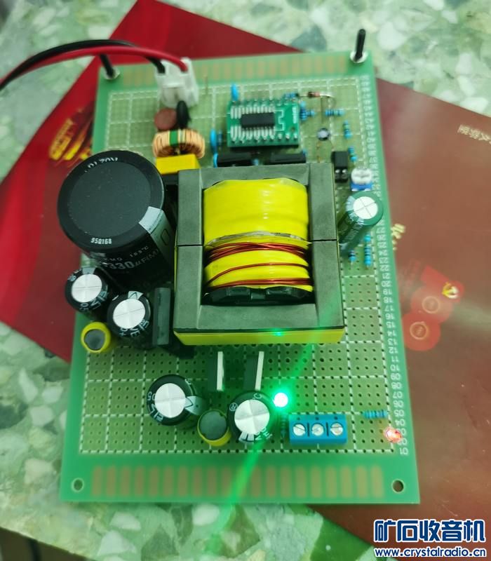

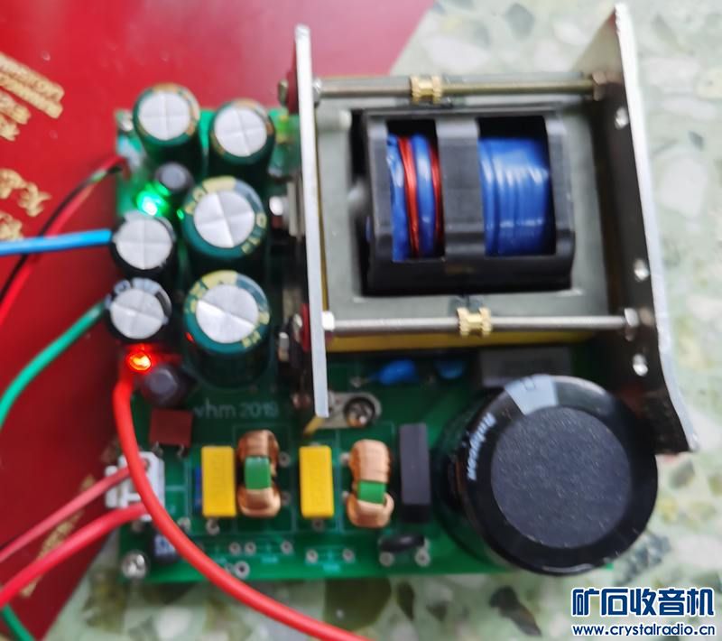

前年或是去年看到whmks老师用SC3S910 管理芯片做的“做一台能装20万微法的超级功放开关电源”http://www.crystalradio.cn/forum ... 3&fromuid=41270,该芯片性能先进,表现非凡,心里非常羡慕,但不会画板打板的自己,就用洞洞板试着做了一块,当时电路板是不工作,考虑到有多种因素,就放弃了,这段时间改装TCL电源板如醉如痴,积累了一些经历,增加了信心,whmks老师前几天又给我提供了SC3S910成品的印刷版,并给与了技术上的指导,本人也成功安装了起来; IMG_20210604_070909.jpg
这两天又想起来去年没成功、放在一边的SC3S910洞洞板,想要它起死回生;
今天又按whmks老师当初的电路图检查了一遍,补上了所缺的元件,变压器是由去年做反激电源剩余的ER4220模仿LLC分槽式变压器绕的,次级输出双50V,昨天在L6559电源板上试了没问题的;
因是洞洞板,整体没有过多的考虑布局走线,按电路走到哪里算哪里,反正一块9*15的板子装下就行,
谐振电容是用的CBB22型223,反馈部分是去年就安装好的,当时是照搬的OB2263反激电源控制部分,现在先按灯泡大法,接入市电,灯泡一亮,接着暗了,看次级LED灯泡,还是不亮,等了7.8秒以后慢慢的亮了起来,说明SC3S910电路部分基本上正确,量了下次级电压,只有几伏,离设计值相差甚远,这个应该是反馈控制部分的问题,准备按最近鼓捣LLC开关电源的控制电路再改进一下;

发表于 2021-6-10 20:32:21 | 显示全部楼层
决心真大,可惜这不是反激、正激等定频类电源,是100K以上的变频电源,没有示波器很难折腾好。但还是要赞一个!

 楼主| 发表于 2021-6-12 13:50:35 | 显示全部楼层
bg1trk 发表于 2021-6-12 13:36
洞洞板布线不容易,做好了比较难。
我的电源也弄得七七八八了,正在测试、调试。
祝贺祝贺,这个芯片性能优异,表现非凡,做好了确实不错,期待能欣赏您的精彩作品!
提一点小建议,印版上次级整流管位置最好设计上TOP237大管管脚位孔!

发表于 2021-6-12 20:51:41 | 显示全部楼层
bg1trk 发表于 2021-6-12 20:27
Lr=30uH、Cr=0.1uF,谐振频率92KHz。还没调好,效率顾不上测
VCC不加限流电阻就过压保护无法启 ...
Cr用得大了,频率就低了。变压器匝比是多少?VCC要加限流电阻,并加大滤波电容就能解决起动问题。
发表于 2021-6-12 21:02:42 | 显示全部楼层
提一点 ...
驱动风扇的12V只留了变压器脚位,没留整流滤波原件的位置,却多画了显得多余的VCC稳压电路,变压器引脚有个孔的直径忘了改,小了。
如果有第二次打板,以上的地方要改,整流管封装能换也换换。

 楼主| 发表于 2021-6-12 21:25:24 | 显示全部楼层
天门冬 发表于 2021-6-12 21:12
次级电压还是不见变,反馈控制部分的问题?分压问题?不行换光耦看看
我是用的L6559整个的反馈控制部分都替换了下(当然包括光耦和431),没见改变,应该是初级系统哪里有问题!
