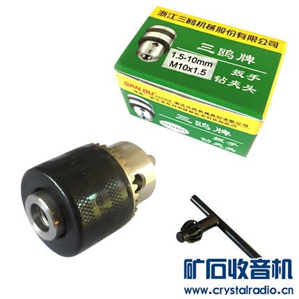

发表于 2021-5-5 20:25:16 | 显示全部楼层
6a2j 发表于 2021-5-5 20:11
挺好的,能把购买的链接发给我吗?我当时没有找到合适的,所以就搞了个挺复杂的东西,如果能有简单的,那 ...
淘宝上搜索词:”瑾轩角磨机变电钻转换头夹头多功能改装切割磨光机砂轮机工具三欧“,有几十家,有便宜的,今天价11.70元,免邮费。

 楼主| 发表于 2021-5-5 21:28:42 来自手机 | 显示全部楼层
xjt83231952 发表于 2021-5-5 20:25
淘宝上搜索词:”瑾轩角磨机变电钻转换头夹头多功能改装切割磨光机砂轮机工具三欧“,有几十家,有便宜 ...
看到了,谢谢,这个是粗螺纹的,以前没有这样的,都是细螺纹的,这回算是找到了,它还可以用在角磨机上,正好我也有一个角磨机。

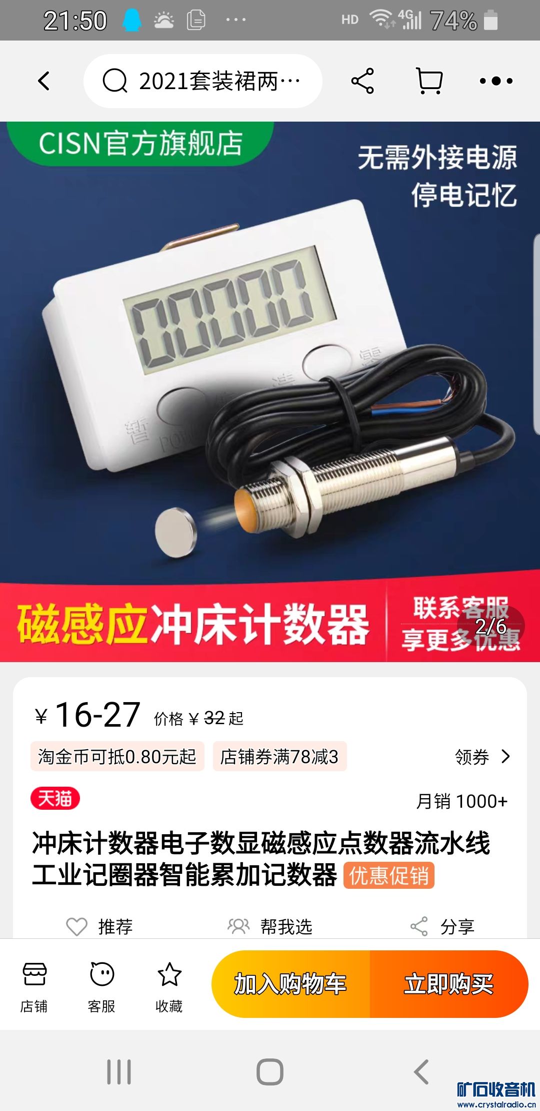

发表于 2021-5-5 21:46:08 来自手机 | 显示全部楼层
再从淘宝买个数显计数器配上更好

 楼主| 发表于 2021-5-5 22:56:34 来自手机 | 显示全部楼层
发烧菜鸟 发表于 2021-5-5 21:46
再从淘宝买个数显计数器配上更好
感觉这个还真没必要,直接看绕线机上的计数盘就好
发表于 2021-5-6 11:16:32 | 显示全部楼层
6a2j 发表于 2021-5-5 21:28
看到了,谢谢,这个是粗螺纹的,以前没有这样的,都是细螺纹的,这回算是找到了,它还可以用在角磨机上, ...
去年,我曾问讯过这夹头店的掌柜,掌柜很厚道,说不能装在10MM轴的绕线机上,只能装在角磨机上,因为就是这样设计的。这几天,看便宜,买了一只,还严丝合缝地拧上了绕线机绕轴。你说这掌柜是好,还是不好。
 楼主| 发表于 2021-5-6 11:36:16 来自手机 | 显示全部楼层
xjt83231952 发表于 2021-5-6 11:16
去年,我曾问讯过这夹头店的掌柜,掌柜很厚道,说不能装在10MM轴的绕线机上,只能装在角磨机上,因为就 ...
基本可以肯定,他没有绕线机,自然也不敢说这种夹头可以用在绕线机上——出了问题,你找他退货,他不就麻烦了吗?

发表于 2021-5-7 07:52:11 | 显示全部楼层
sdts 发表于 2021-5-6 22:29
你好,你说的这钻夹是能用在绕线机转轴前端的吗?是M10*1.5吗,如果能配合的话,我也想购买一个。
我选购的是M10*1.5的。刚好配我的绕线机。选购时要看好,还有M13的,莫选错。
