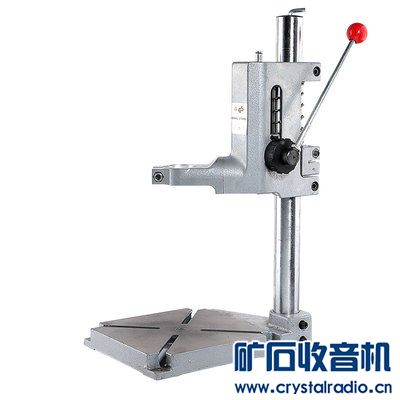

发表于 2021-5-4 20:02:47 | 显示全部楼层
解放双手很重要!并且要用上双脚,左脚正反转,右脚调速。俺是这样实做的。 TB22_5.oB0lpuFjSszdXXcdxFXa_!!2456090709.jpg_400x400.jpg
