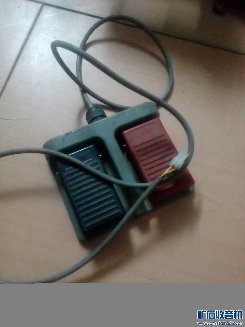

发表于 2021-5-4 20:25:36 | 显示全部楼层
脚动换向开关:
发表于 2021-5-4 20:28:50 | 显示全部楼层
脚动调速:

解放双手很重要!并且要用上双脚,左脚正反转,右脚调速。俺是这样实做的。
好厉害,您的这个是把手动全取消啦,我是打算保留,我觉得轻微的进退,还是手动比较好把握。

发表于 2021-5-5 17:41:27 | 显示全部楼层
由于“倒、停、顺”实现了无级调节并且“无手”参与。哪个摇柄实属无须已。这个是俺实践感受。

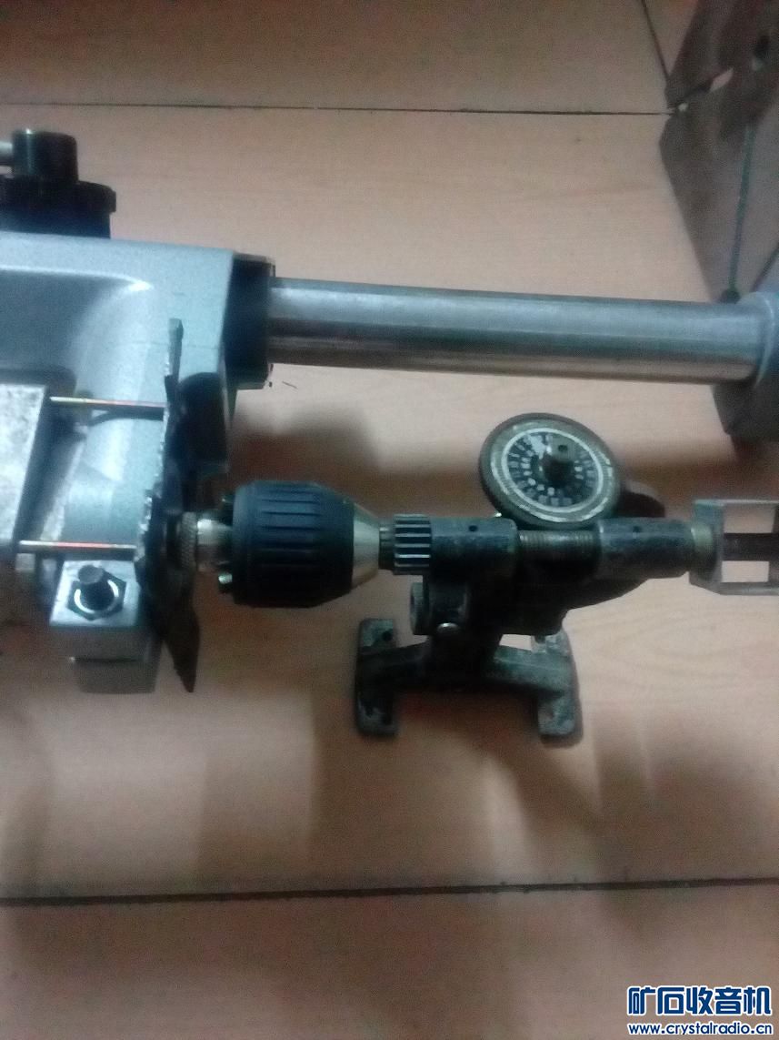

发表于 2021-5-5 19:47:17 | 显示全部楼层
6a2j 发表于 2021-5-4 14:23
当时也考虑过使用这种带螺纹的夹头,后来测量了绕线机上的螺距,发现对不上,就放弃了这个方案。
今天收到夹头,已用在我的绕线机上,很顺溜的拧上了。严丝合缝,就好像定制的。下面考虑锯短长轴,再加装,提高中心度。
 楼主| 发表于 2021-5-5 20:11:54 来自手机 | 显示全部楼层
xjt83231952 发表于 2021-5-5 19:47
今天收到夹头,已用在我的绕线机上,很顺溜的拧上了。严丝合缝,就好像定制的。下面考虑锯短长轴,再加 ...
挺好的,能把购买的链接发给我吗?我当时没有找到合适的,所以就搞了个挺复杂的东西,如果能有简单的,那最好不过,谢谢!
