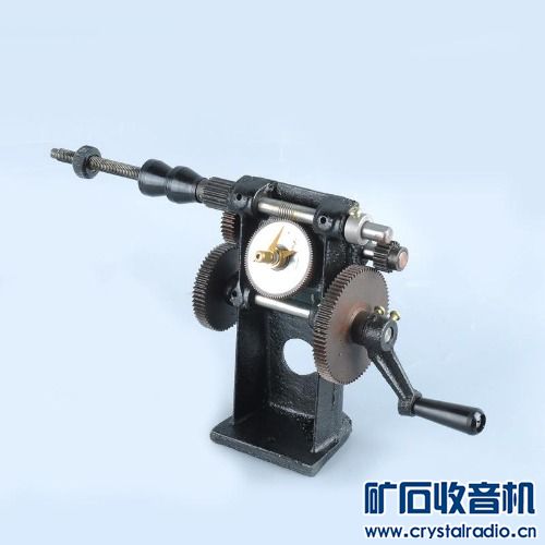

想为手里的一台普通手摇绕线机加装电机,把另一只手也解放出来,方便垫纸、压线头等操作。电子管区制造变压器的人应该不少,想来应该有人实践过,所以特地来此请教。我的那台普通手摇绕线机和下图这个一致。

有一些手摇绕线机的主轴上,就带有一个皮带轮,做为外接电机用。请去这里瞧瞧 https://item.taobao.com/item.htm ... ;abbucket=10#detail

方案最好是实际做过的,因为这个涉及到电机功率、转速以及传动轮等等实际问题。
 楼主| 发表于 2021-5-4 01:01:57 来自手机 | 显示全部楼层
改装完成后,应该是电动、手摇两用,这样比较方便使用。

发表于 2021-5-4 08:04:34 | 显示全部楼层
加装过,觉得还不如熟练的手工好。在刚学会绕的时候,十分渴望加一个电机,加上以后还需要排线机构,头都大了,后来手工仔细绕了2个,有了一些经验,就是绕粗线容易崩线。

绕线机的轴的端部有一个小孔,大概是3mm-4mm螺丝可以拧入,那个就是为了扩展轴留的预留孔,你可以做个芯子装好骨架后拧入即可,别忘了装上一个锁紧螺母,一定要把他锁紧在轴上。

这个看过,两者不一样的,而且加个皮带轮很容易,但麻烦的是电机的参数,安装,我已经研究过一阵子了,也在淘宝上研究过皮带轮电机一类,种类繁多,所以想请教一下实际操作过的同好。

用的是什么电机?能有熟练的手工当然好,但大家基本上都是业余爱好者,通过大量绕变压器来锻炼手工不现实,单手垫纸压线之类确实很麻烦,也不容易做好,放开手柄时,轴会反向回转,已绕好的线会松开,单手不好解决这个问题,加装电机的话,其实也可以起到一个固定轴的作用。排线问题,我已经有了一个手摇自动排线绕线机了,也已经加装了电机,只不过那个机器的手摇轮很大,加装电机和这个不是一回事。
