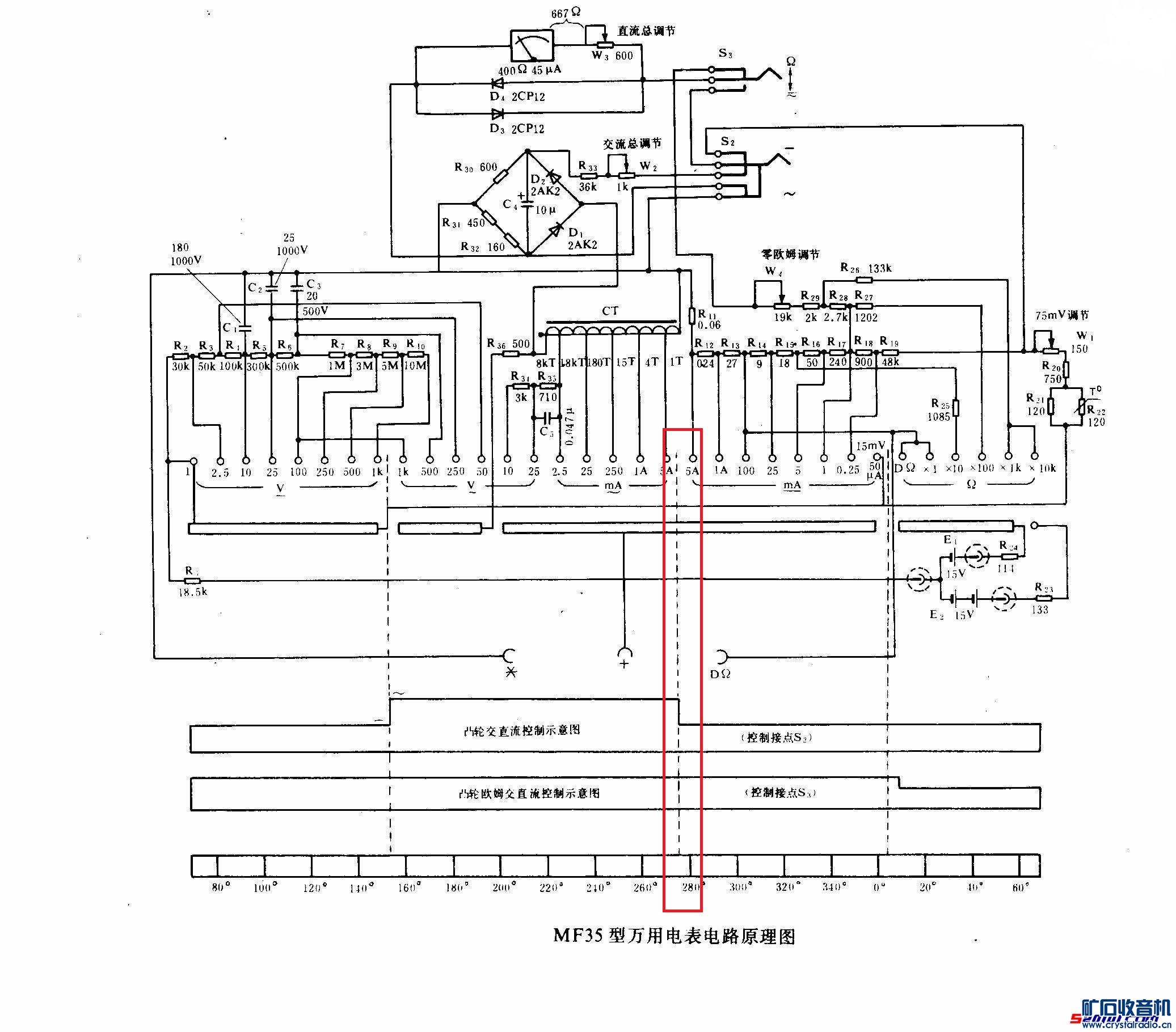

请教一下 我有个MF35  档位波段开关 不知道怎么弄乱了   不知道怎么恢复

你提出这个,我刚修理完表头安装测试的时候就出现了档位烂了。。。开始是按安装0度的角度来整理打理的。。。就这个,这个没有搞好,才重新找到她的修理方法。。。就是按照280度的位置安装,这样不会出现拦挡的。。。
