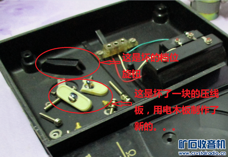

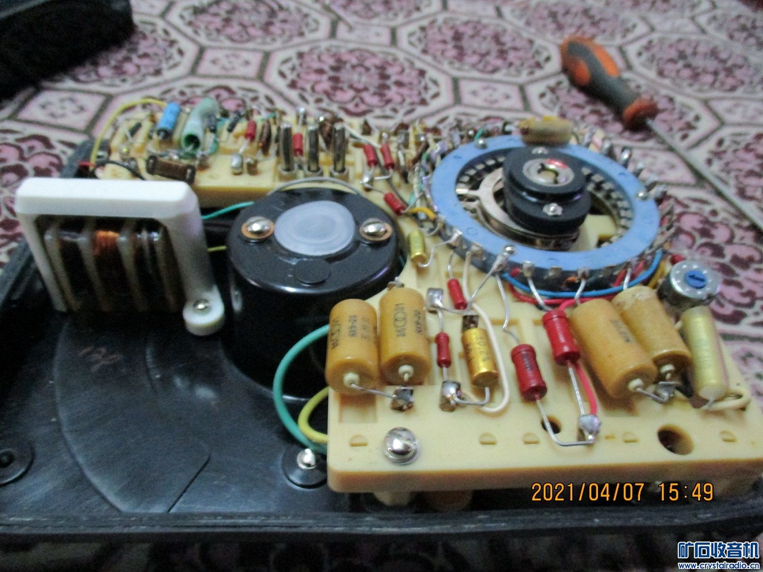

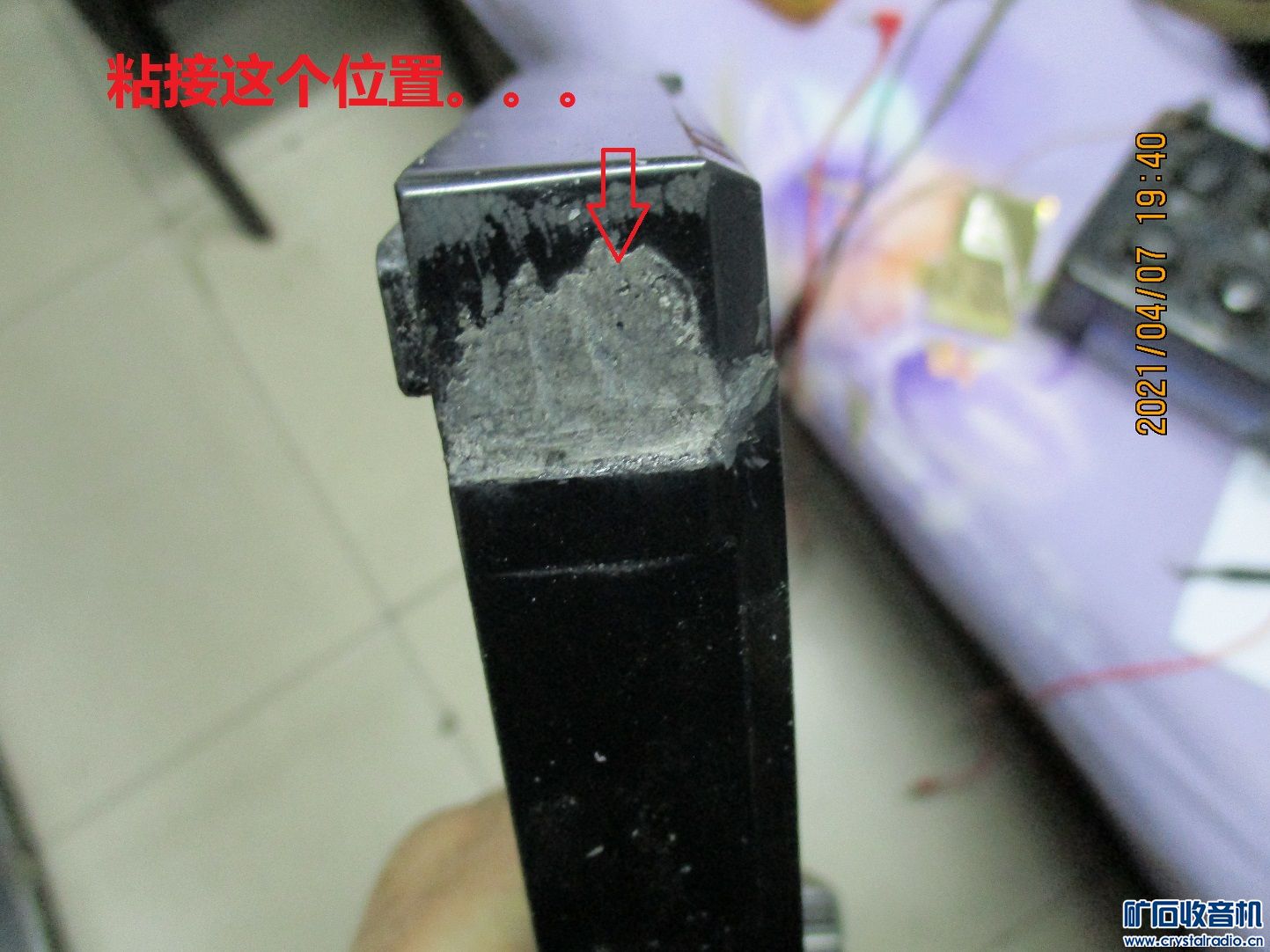

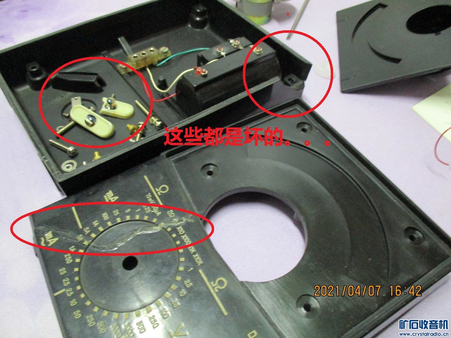

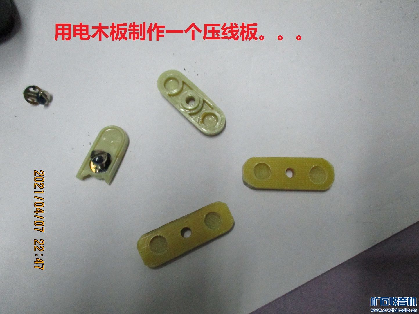

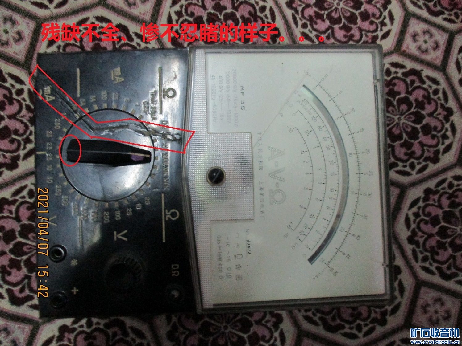

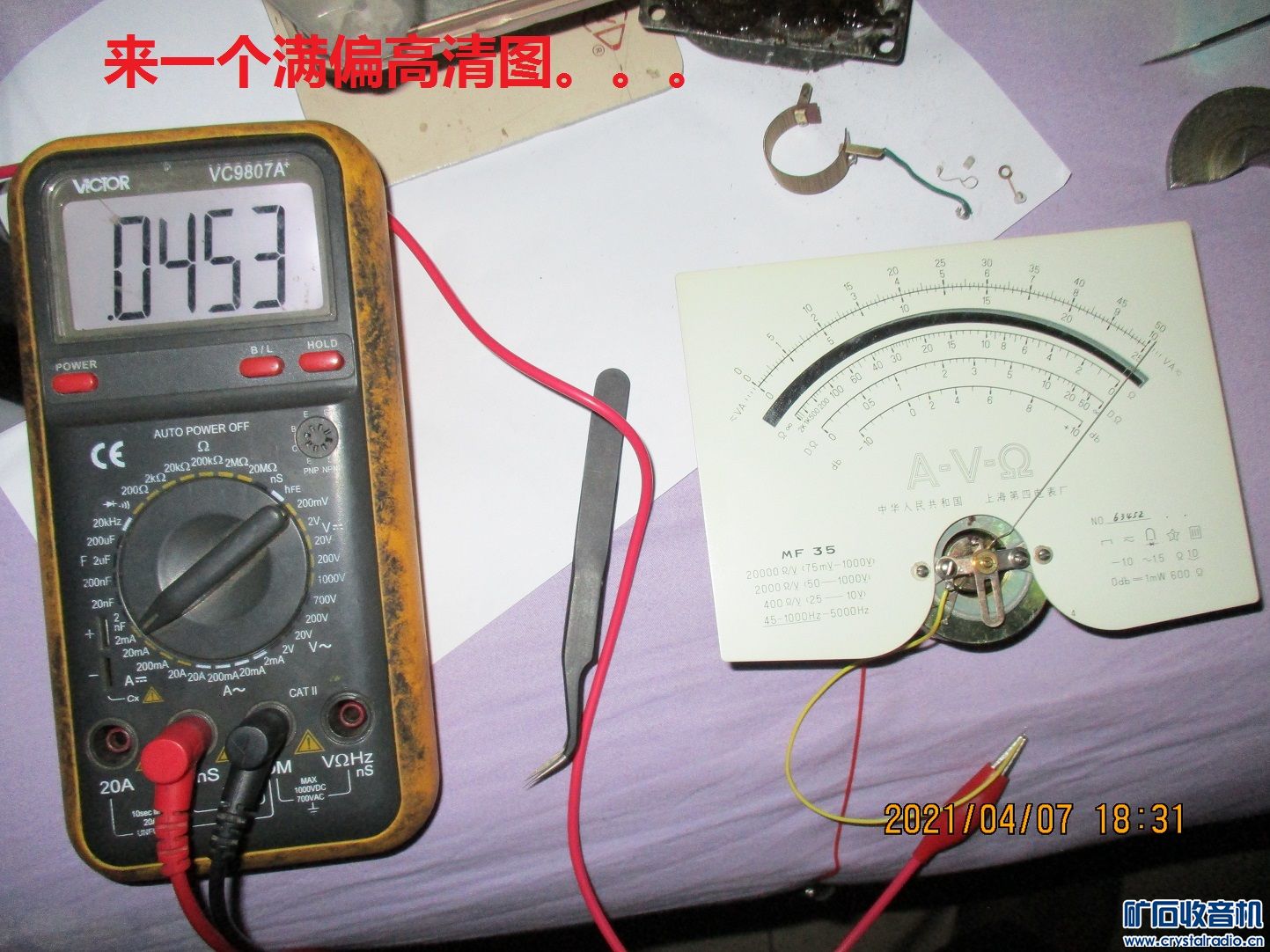

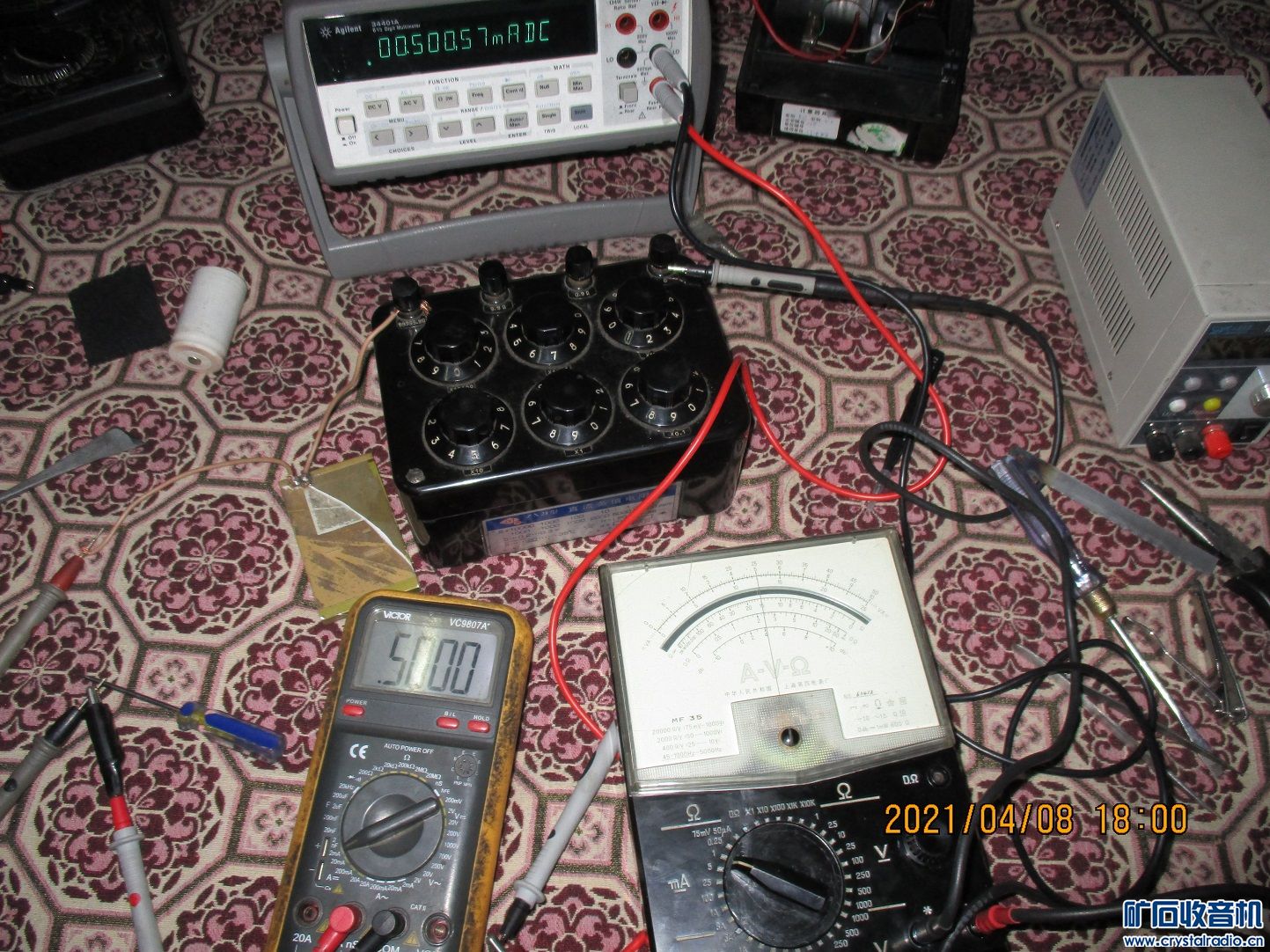

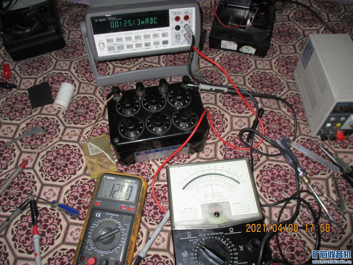

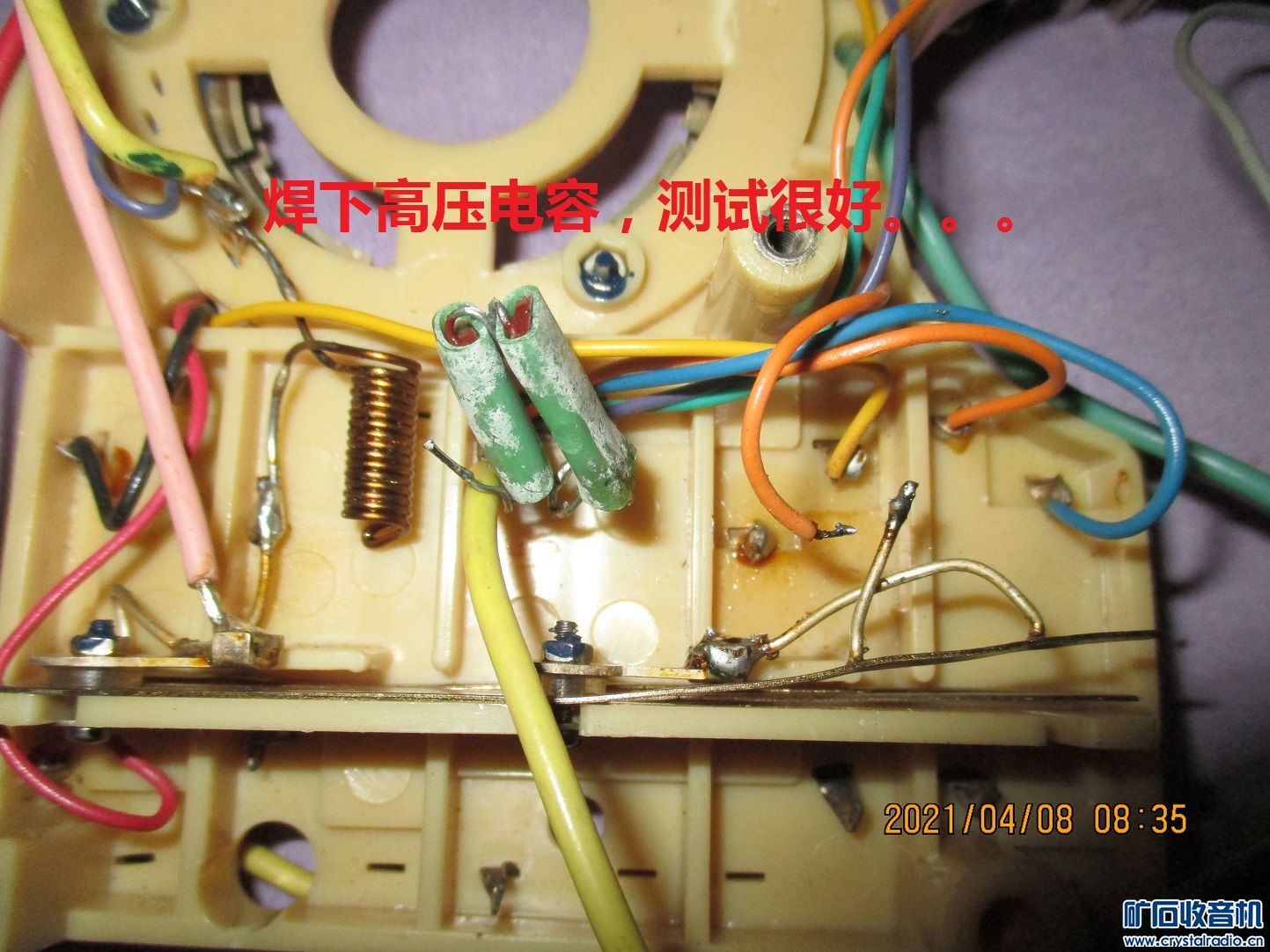

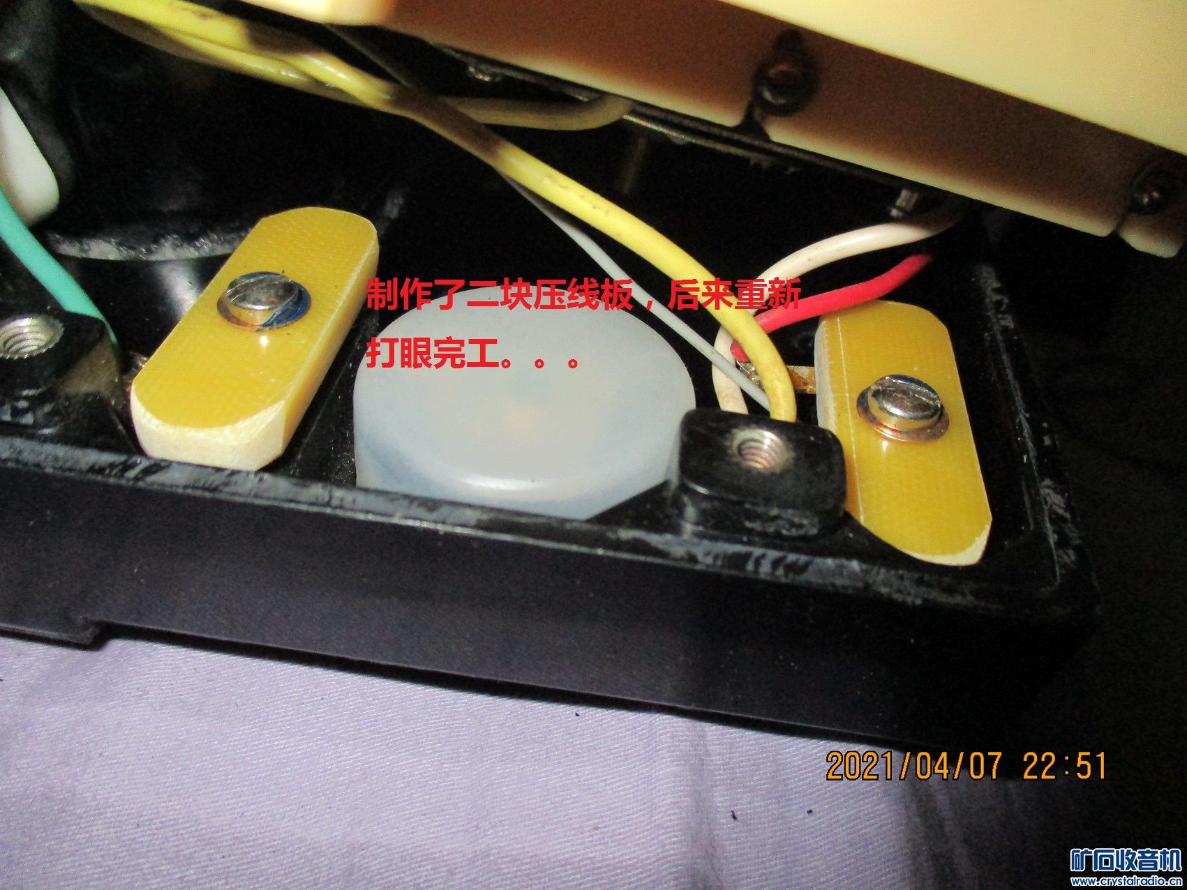

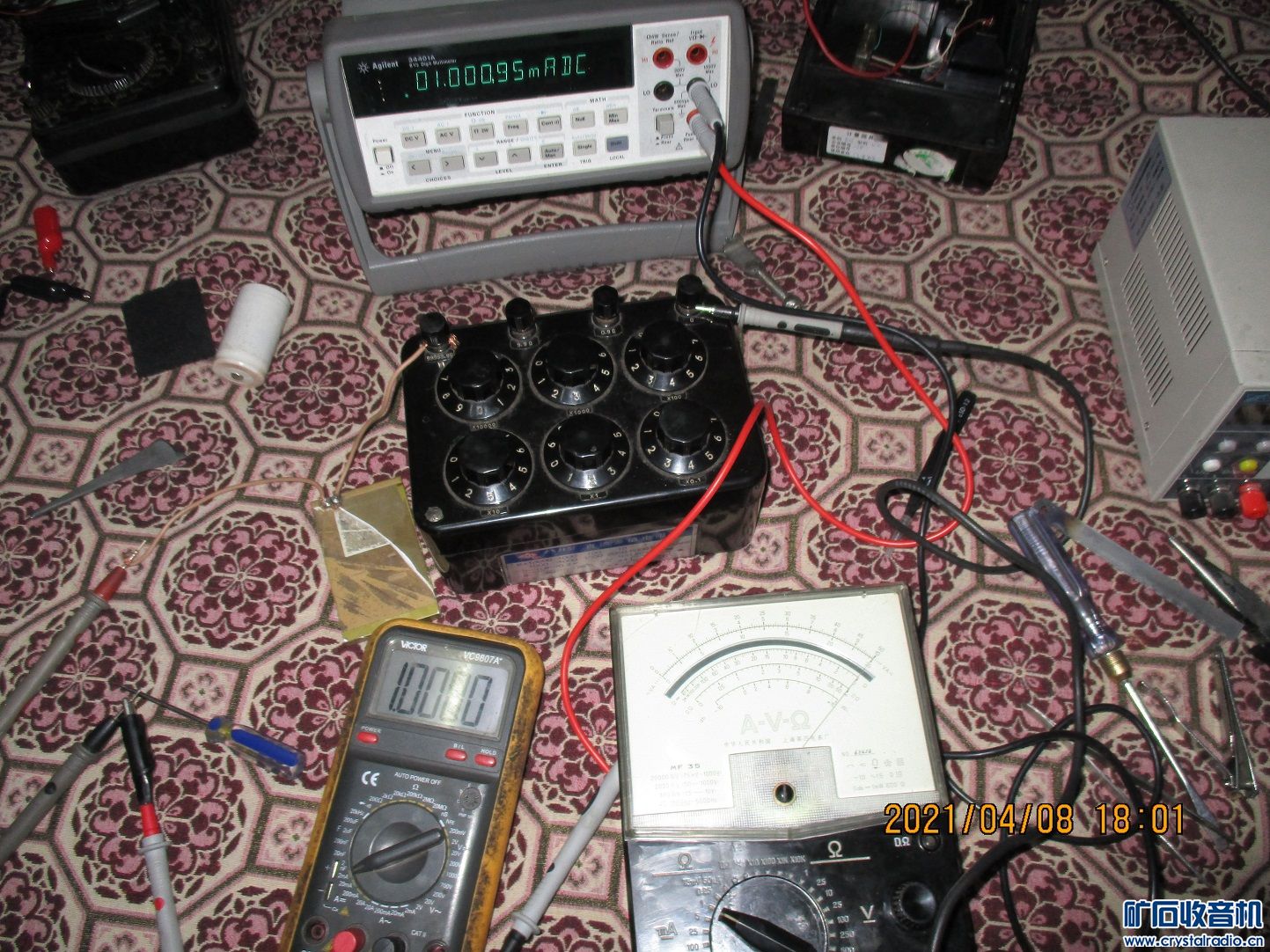

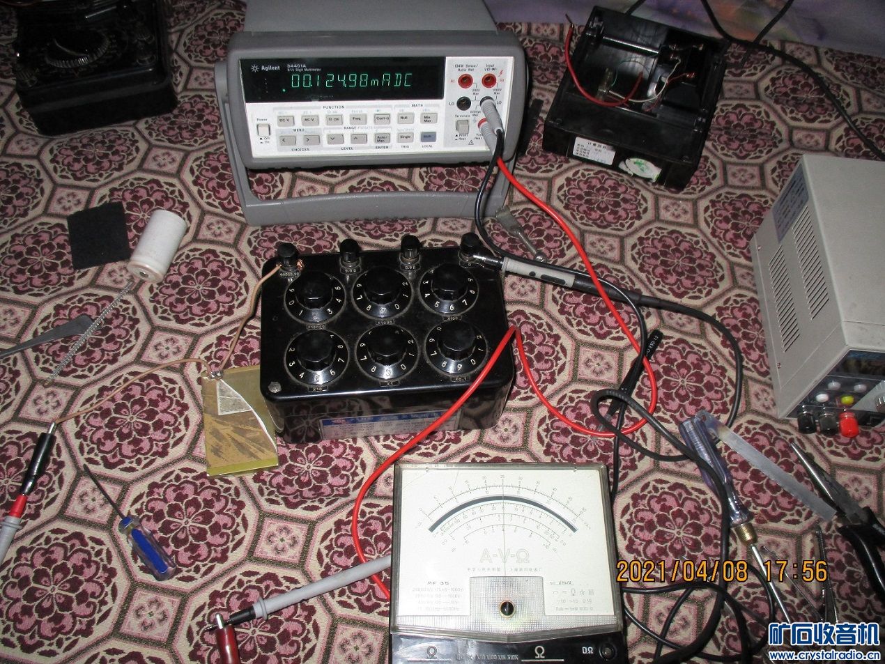

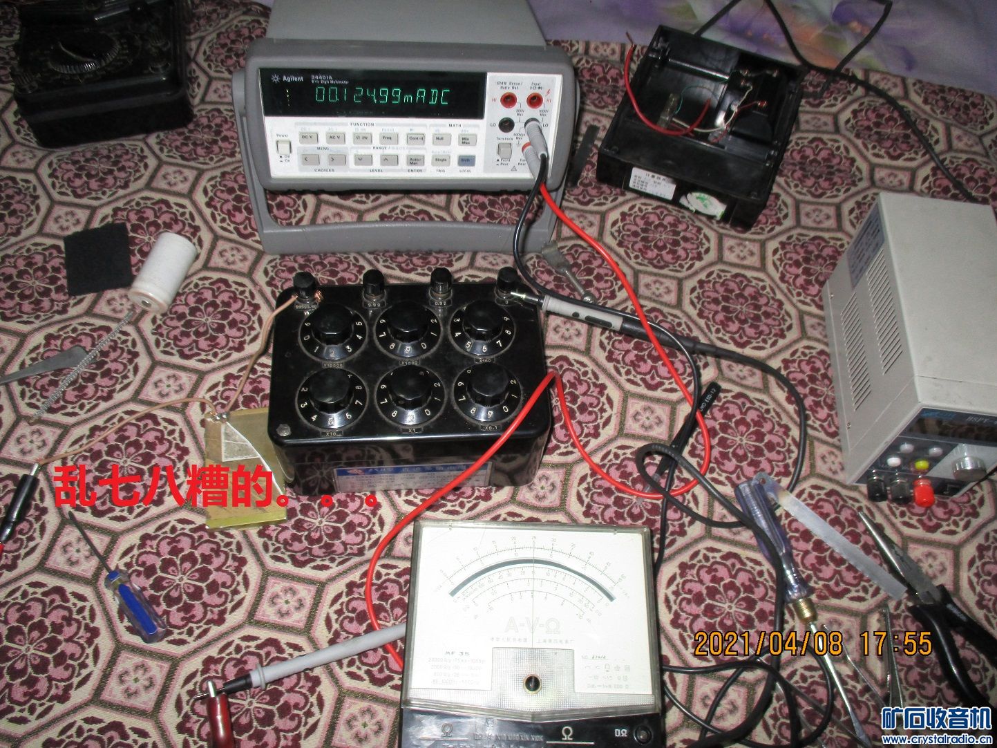

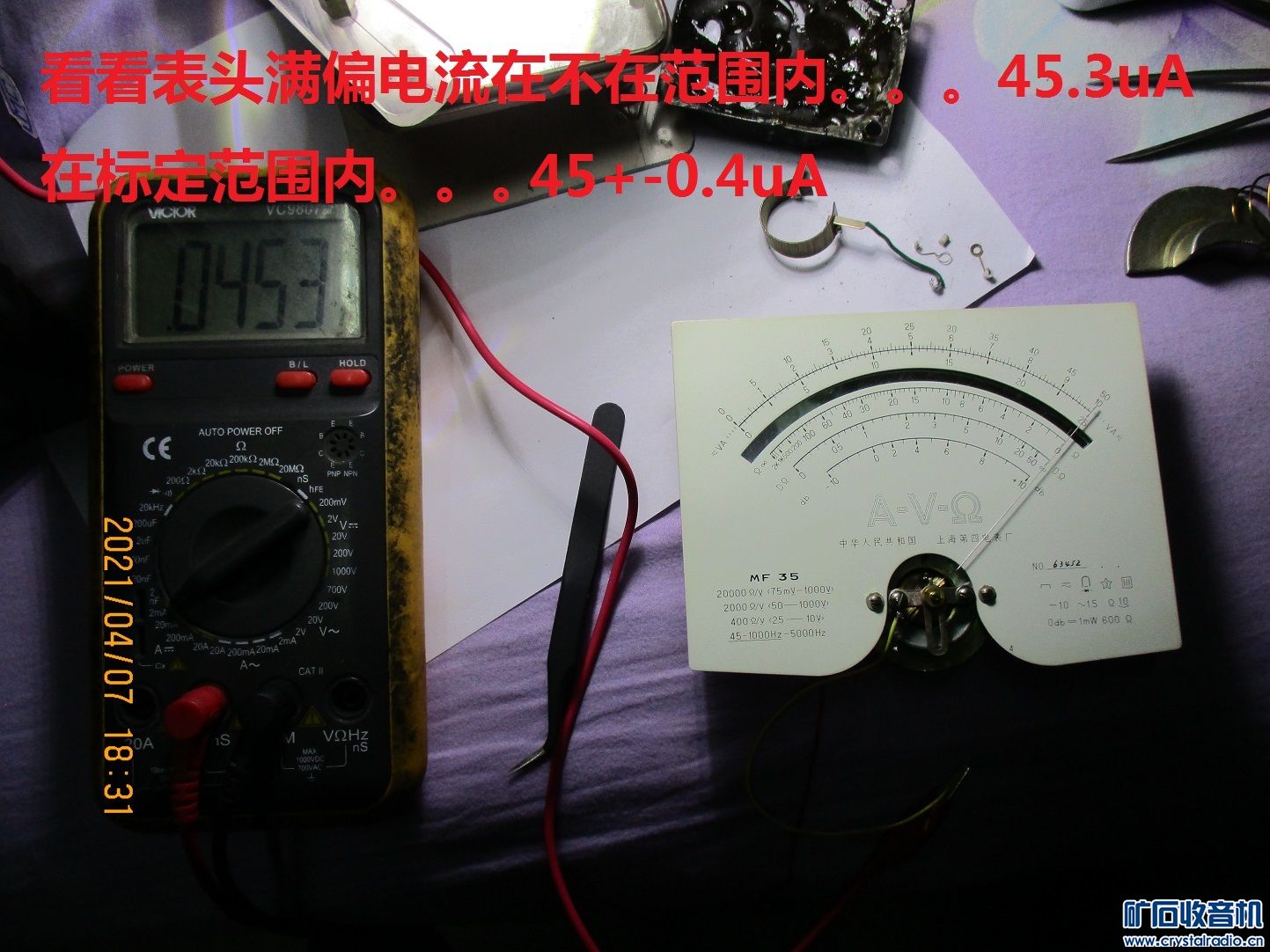

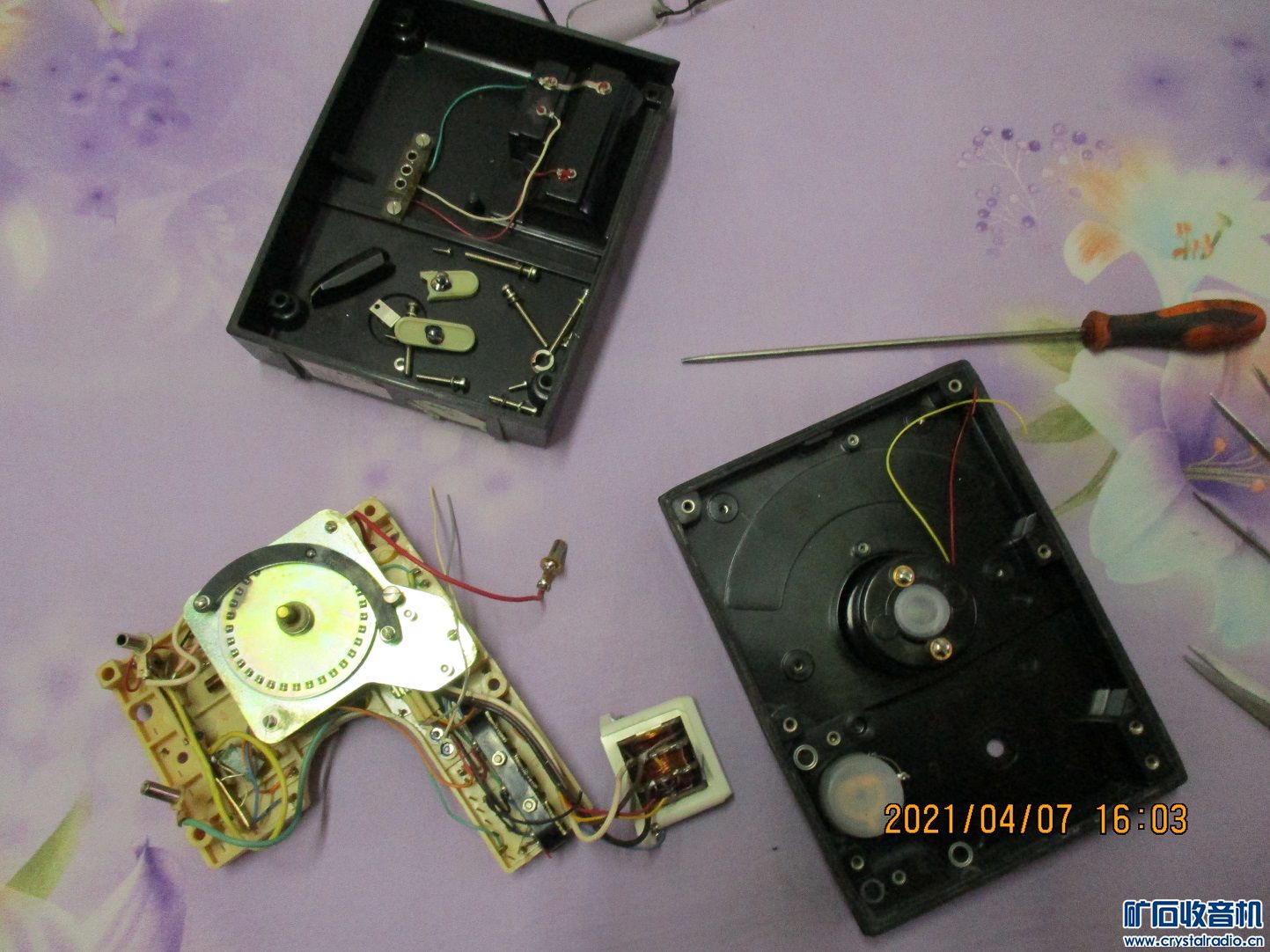

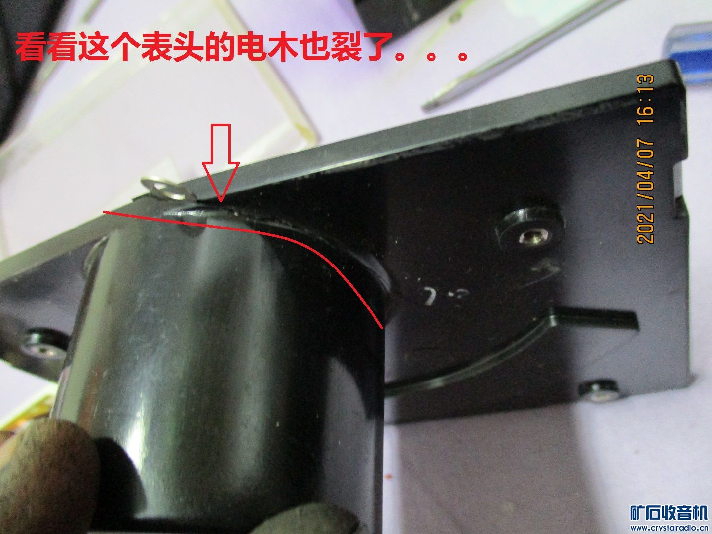

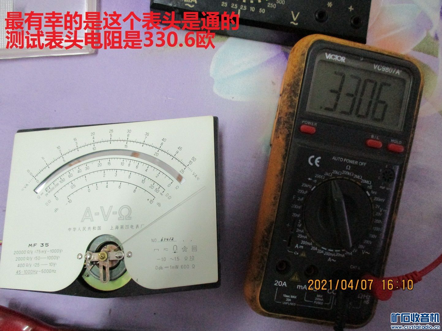

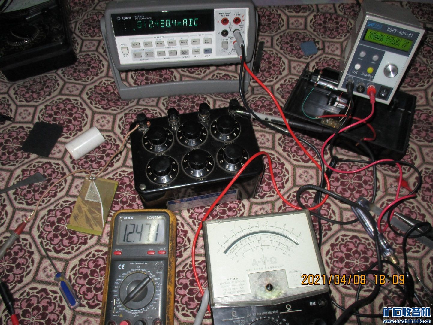

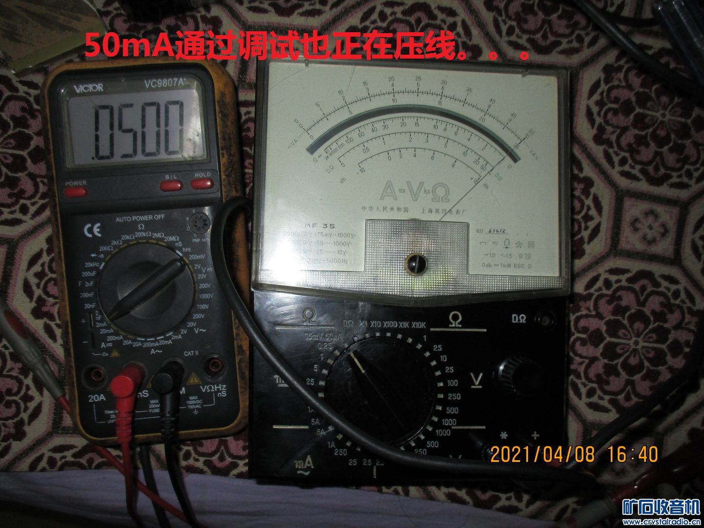

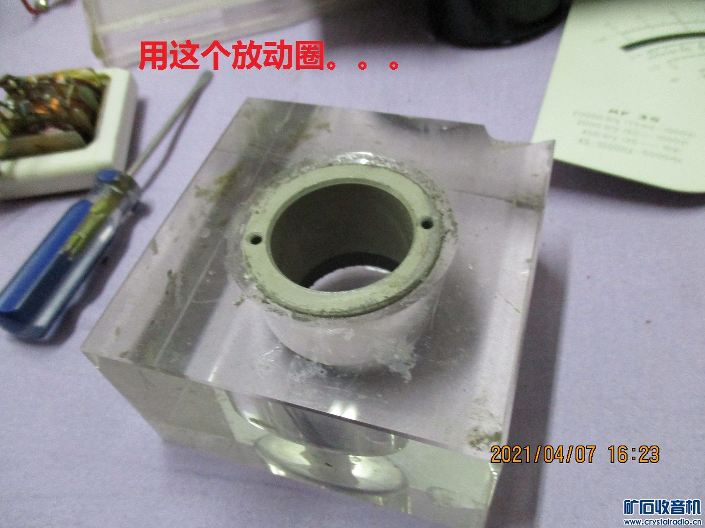

我无意中闲逛网上看到有拍卖万用表的,进去一看正在拍卖一个残缺不全的MF35,看到里面有红袍和高密封线绕电阻,我动心了,直接220左右拍,大概人们看到惨不忍睹、残缺不全的样貌再没有人下手了,我终于在2021年4月7日的中午收到了一个从东北跨越了4个省到我们山西的快递。。。到家以后迫不及待的打开。。。也迫不及待的开始了修复工作。。。一切都在发图里。。。

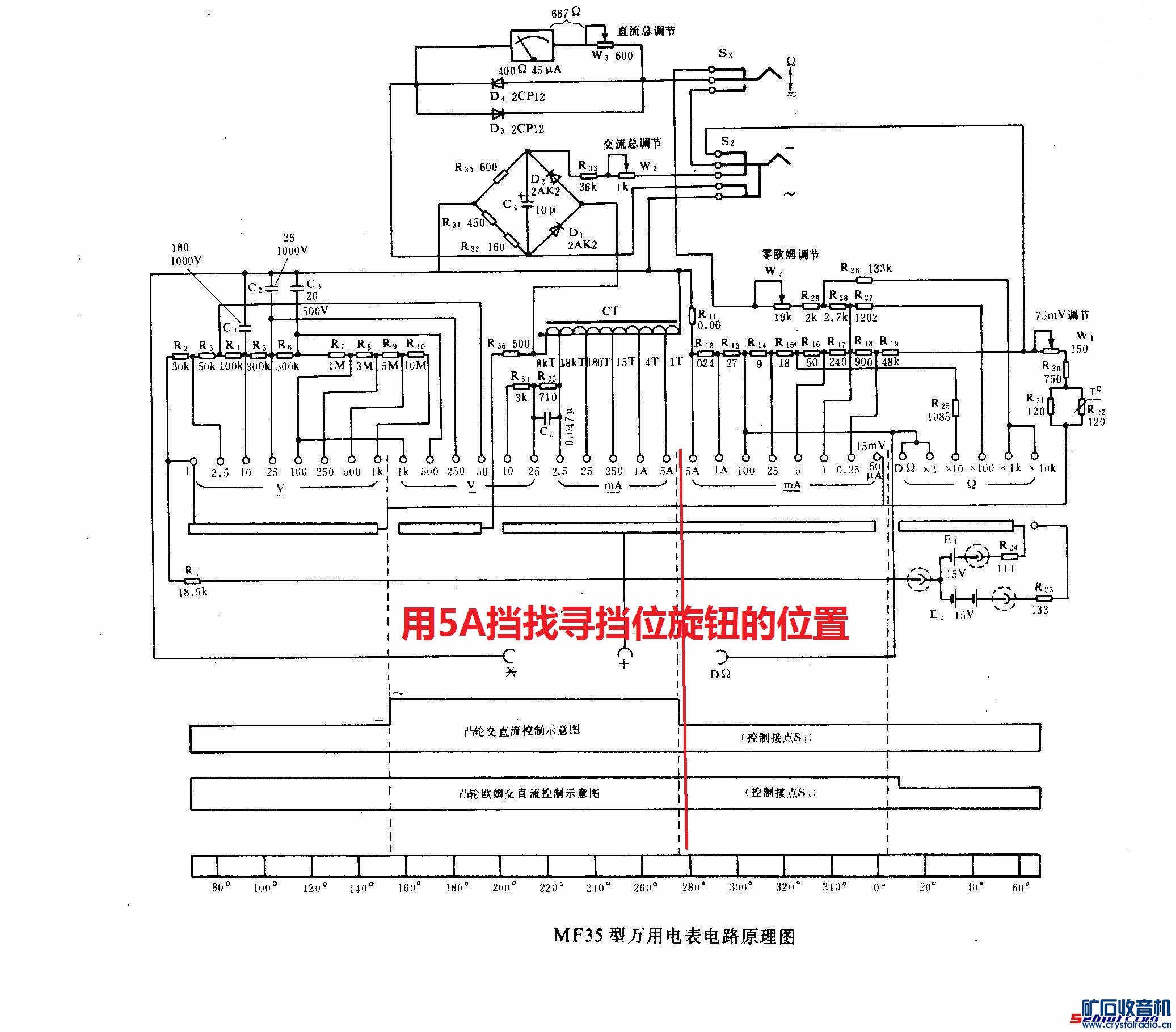

忘了加一个电路图。。。

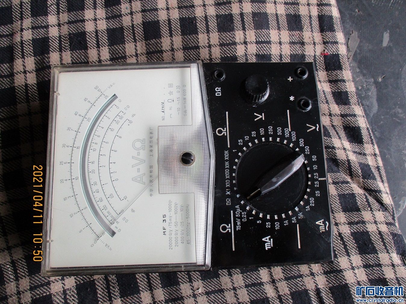

 楼主| 发表于 2021-4-11 10:53:17 | 显示全部楼层

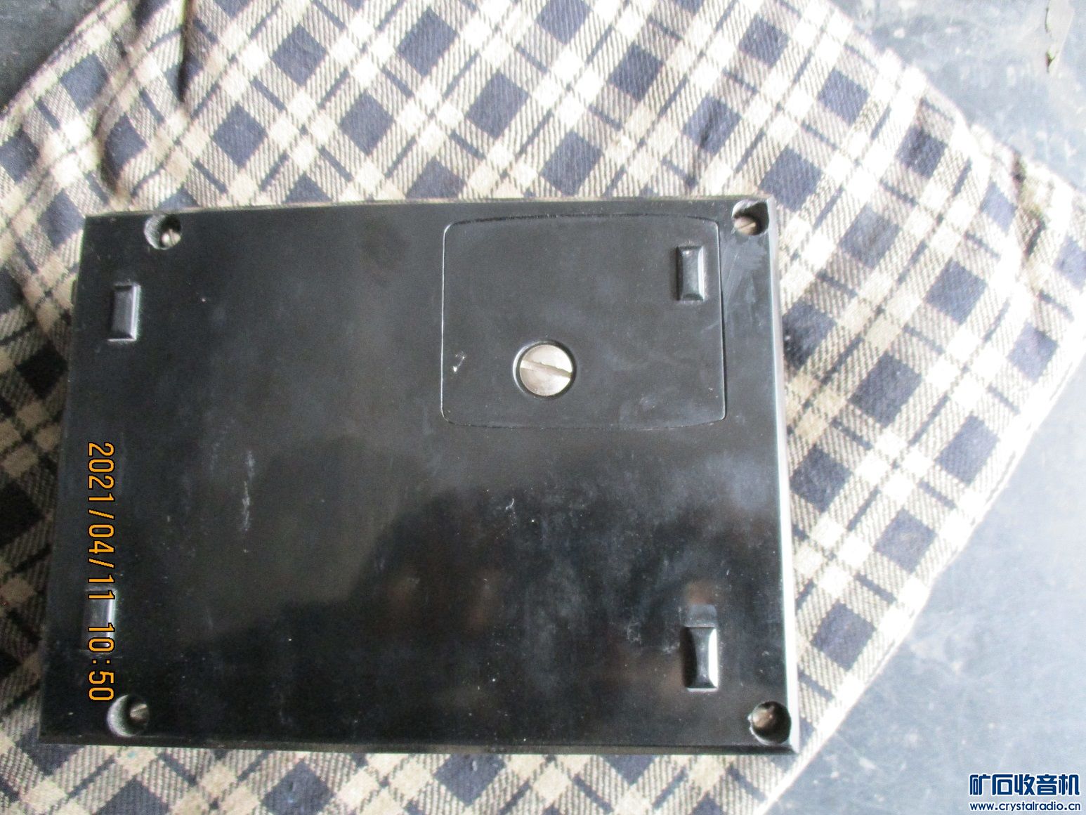

最后来一个正面照和一个反面照做一个对比吧。。。
 楼主| 发表于 2021-4-15 22:11:12 | 显示全部楼层
大风起夕 发表于 2021-4-15 17:28
技艺高超!按钮对准的办法好,收藏备用!
又重新处理了一下外壳,比原来略好看了。。。还是有点遗憾。。。

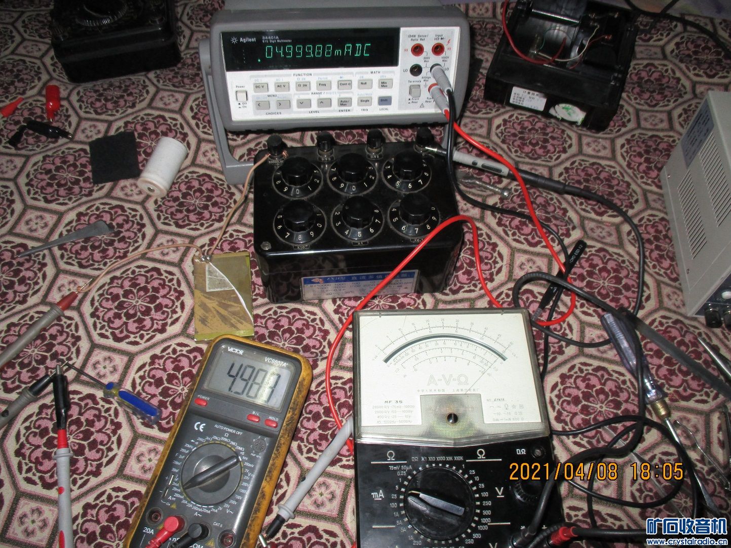

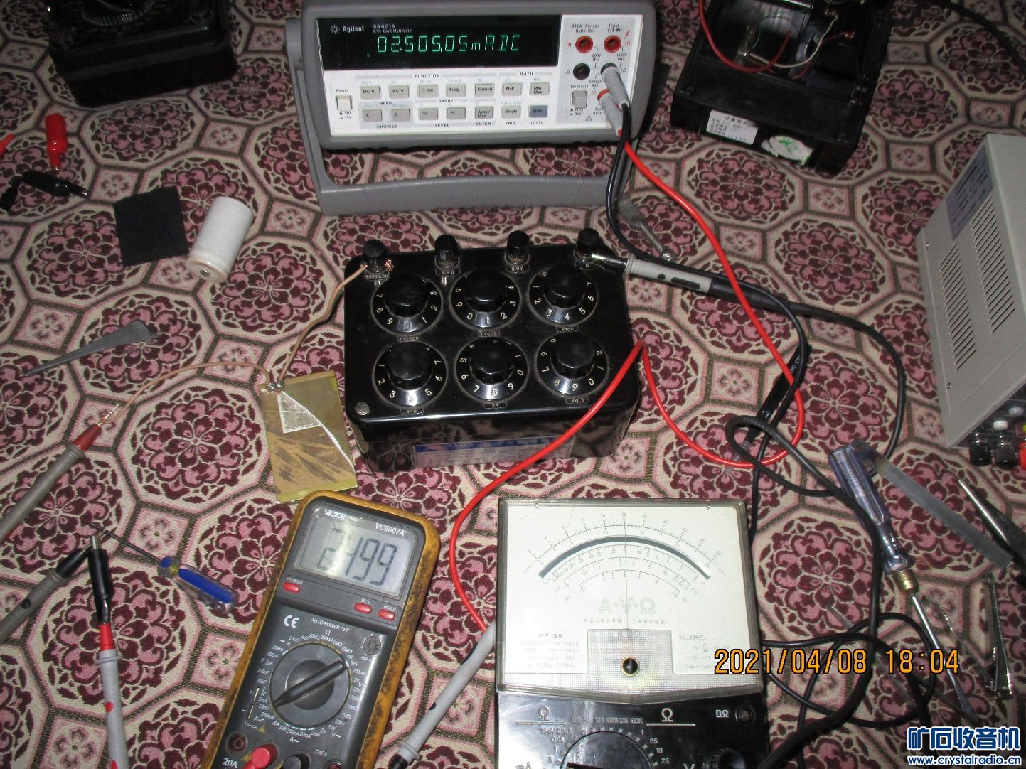

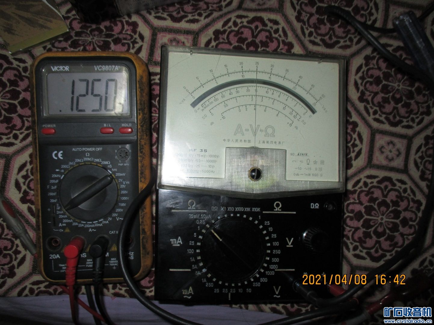

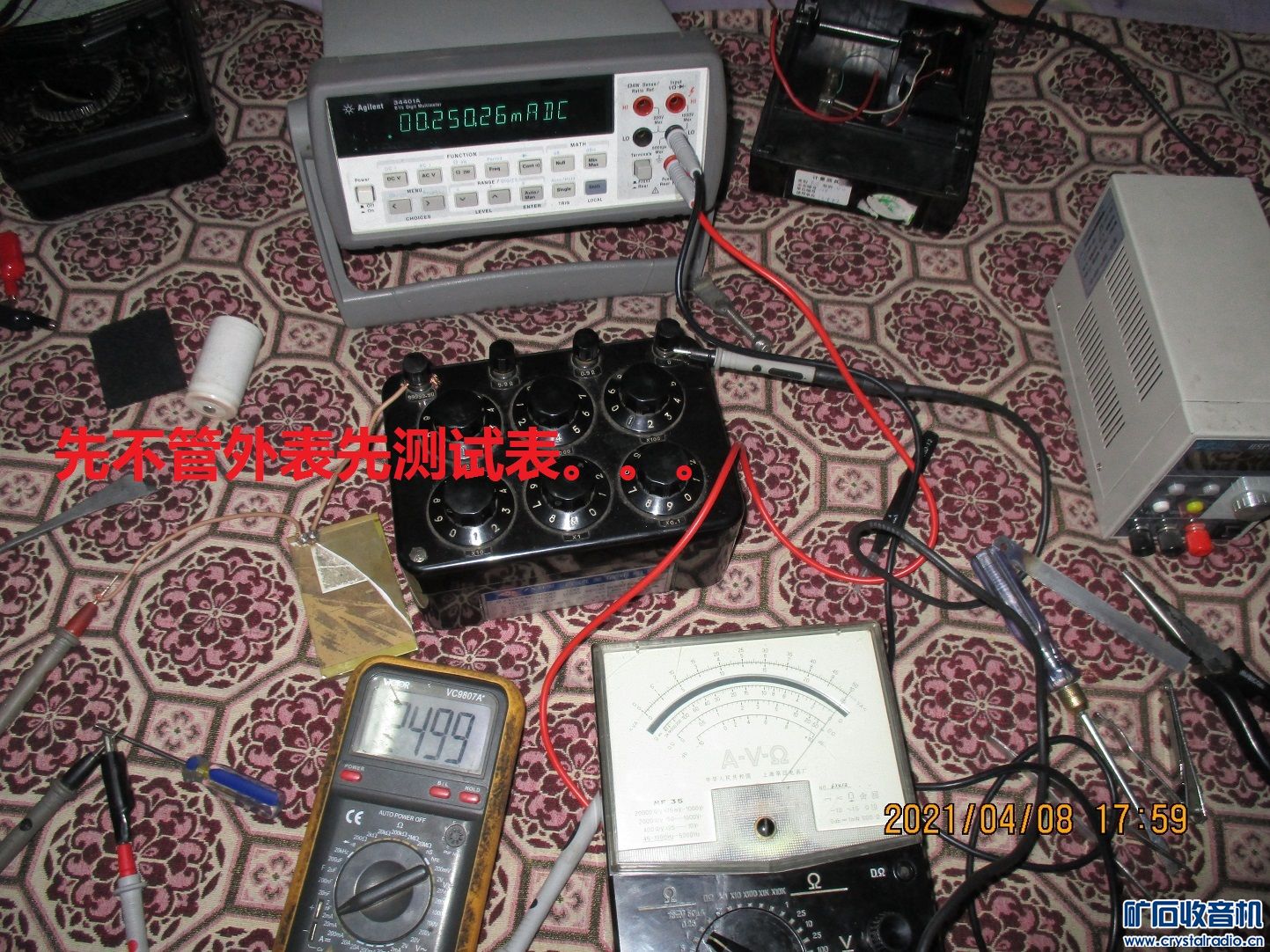

 楼主| 发表于 2021-4-11 07:35:02 | 显示全部楼层

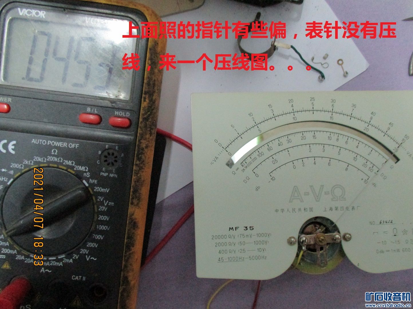

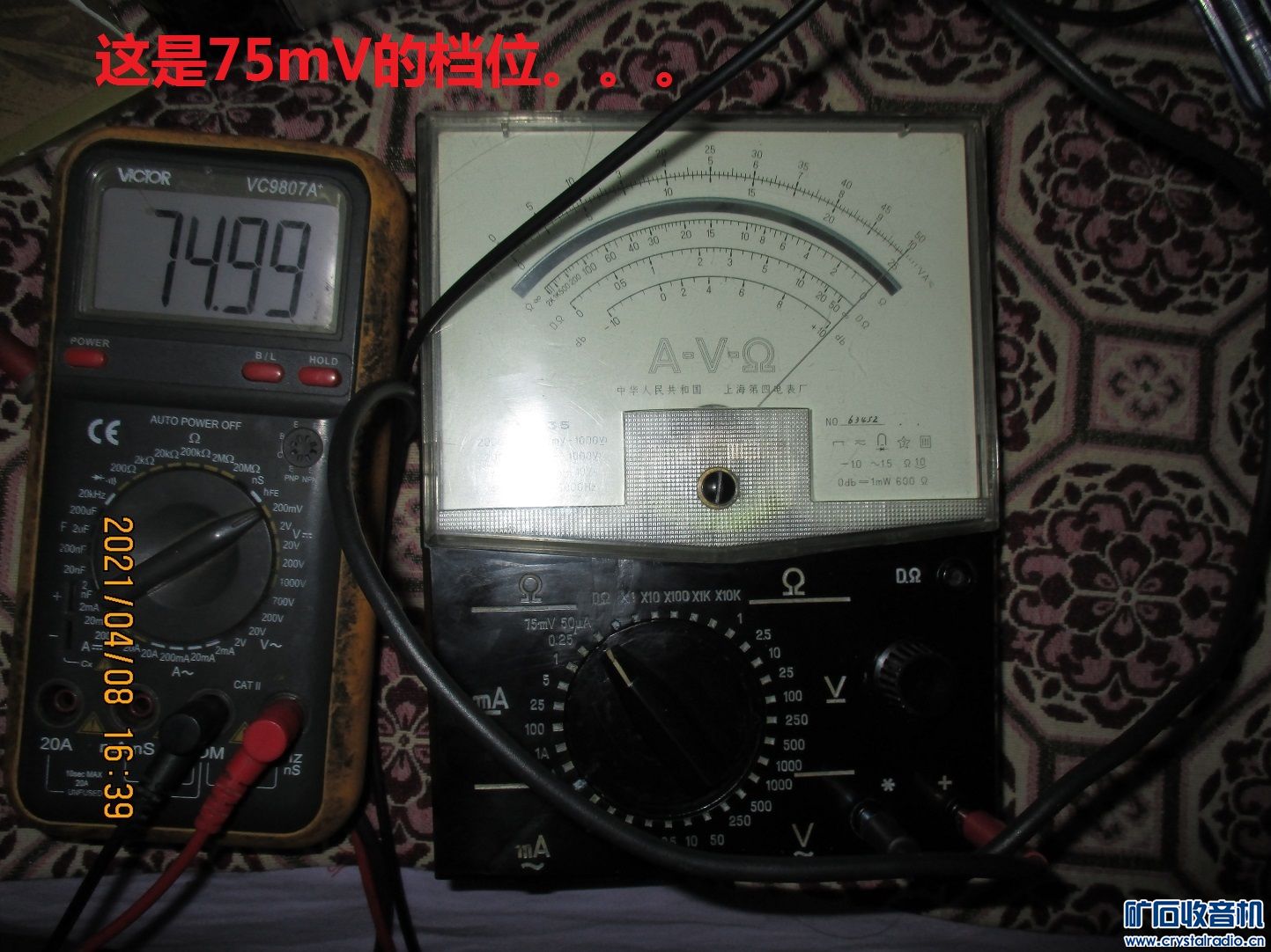

先不管外壳了,先看看表的精确度如何。。。外壳一会修理。。。

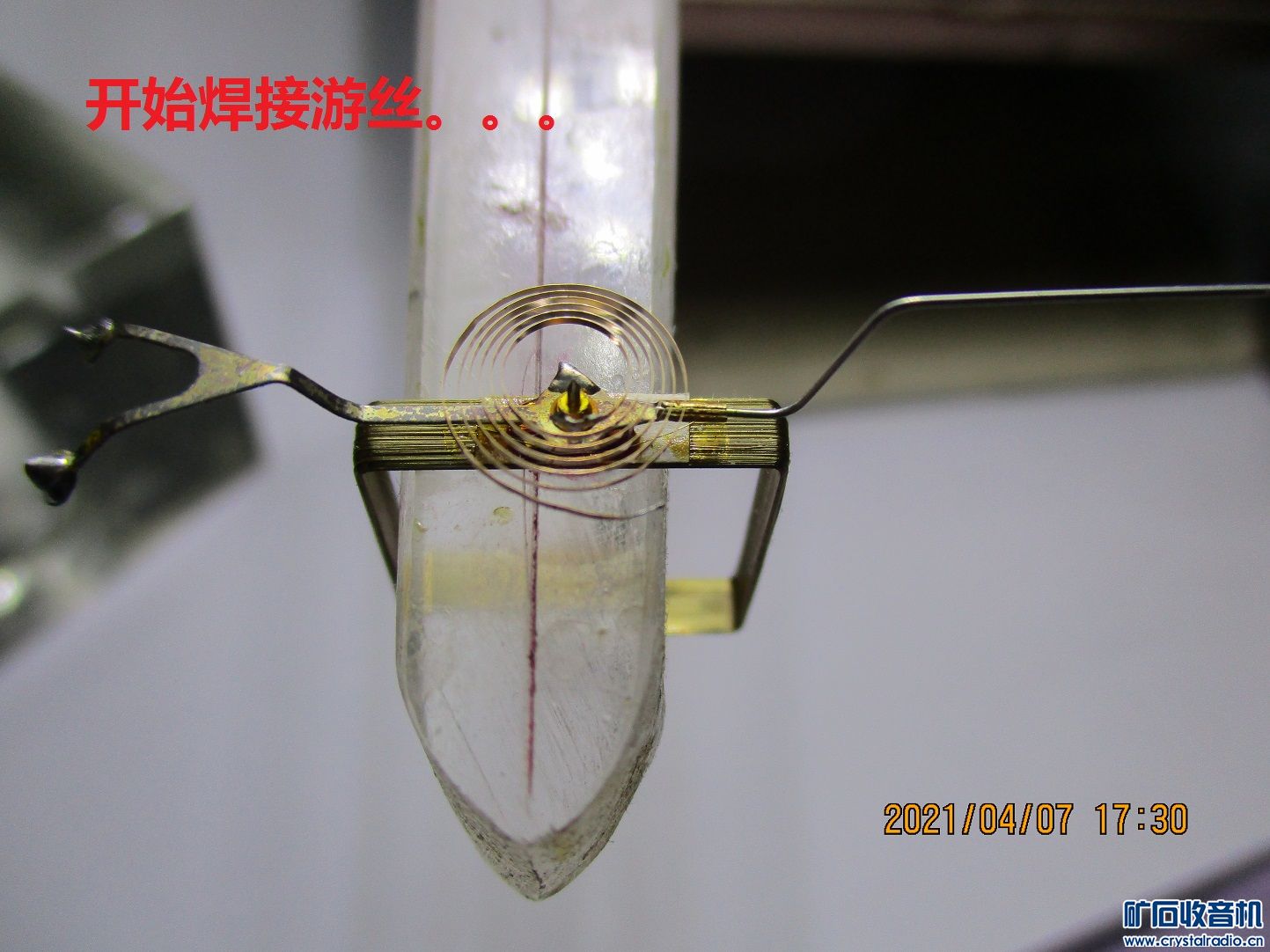

 楼主| 发表于 2021-4-11 20:05:30 | 显示全部楼层
sz_liwenbin 发表于 2021-4-11 15:38
刚在某宝上查了下,这种表新的报价最便宜的800多,贵的要2K多。
不知道这种指针表在什么情况下它的性能 ...
指针表如果用在测试不知道频率的交流电上,测试的指针表没有问题,不会烧表,就是频率越高误差越大,但是如果用数字表测试就会烧表的。。。这个我有过教训。。。
 楼主| 发表于 2021-4-11 07:10:25 | 显示全部楼层

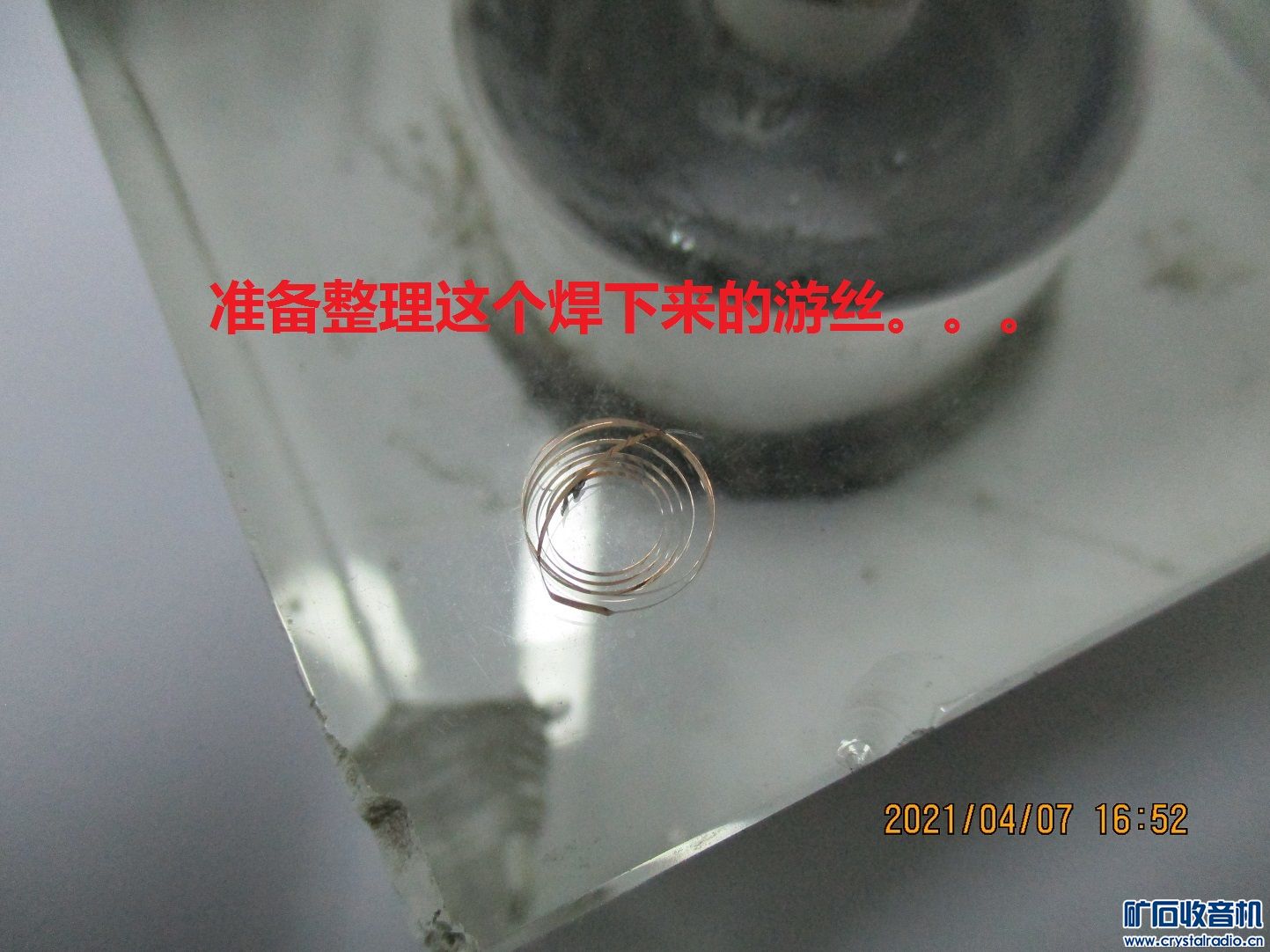

 楼主| 发表于 2021-4-11 20:01:24 | 显示全部楼层
ada13218 发表于 2021-4-11 15:30
绕游丝好比跳芭蕾舞,在针尖上把游丝搞平衡了,左旋右转,精度uA,是尖峰上的艺术!

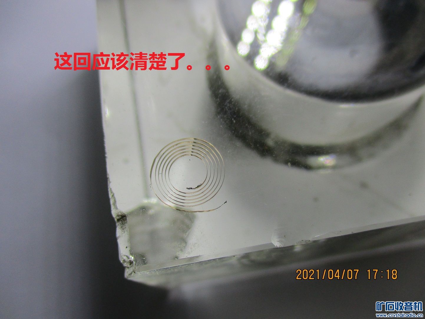

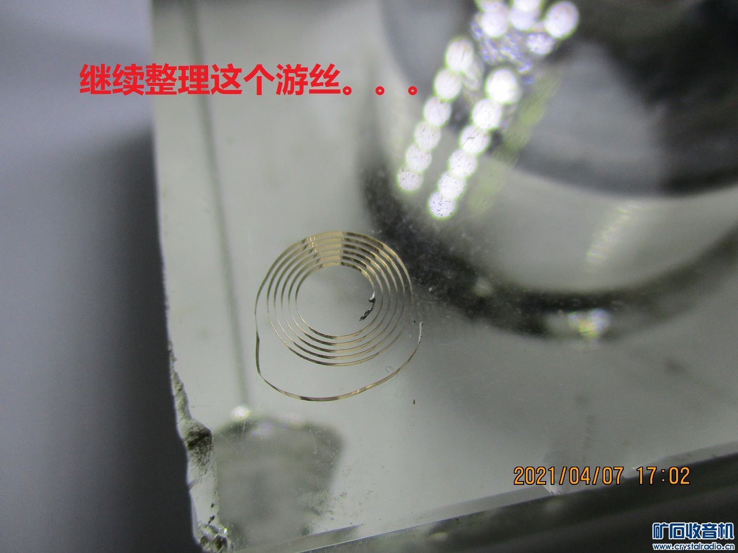

盘游丝不算技术活,绕动圈才是技术活的。。。

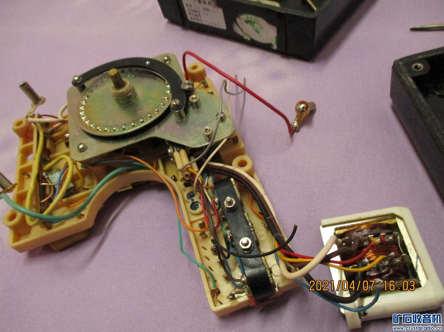

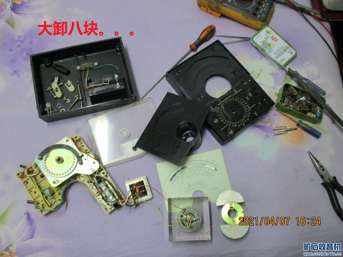

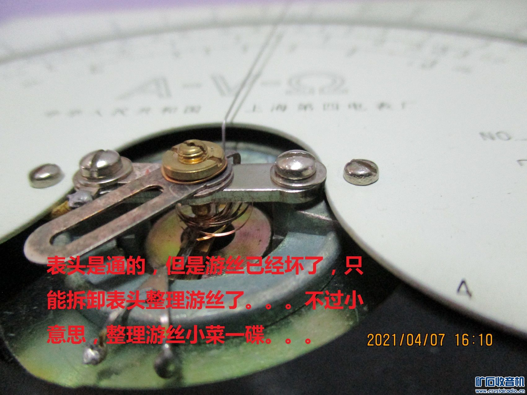

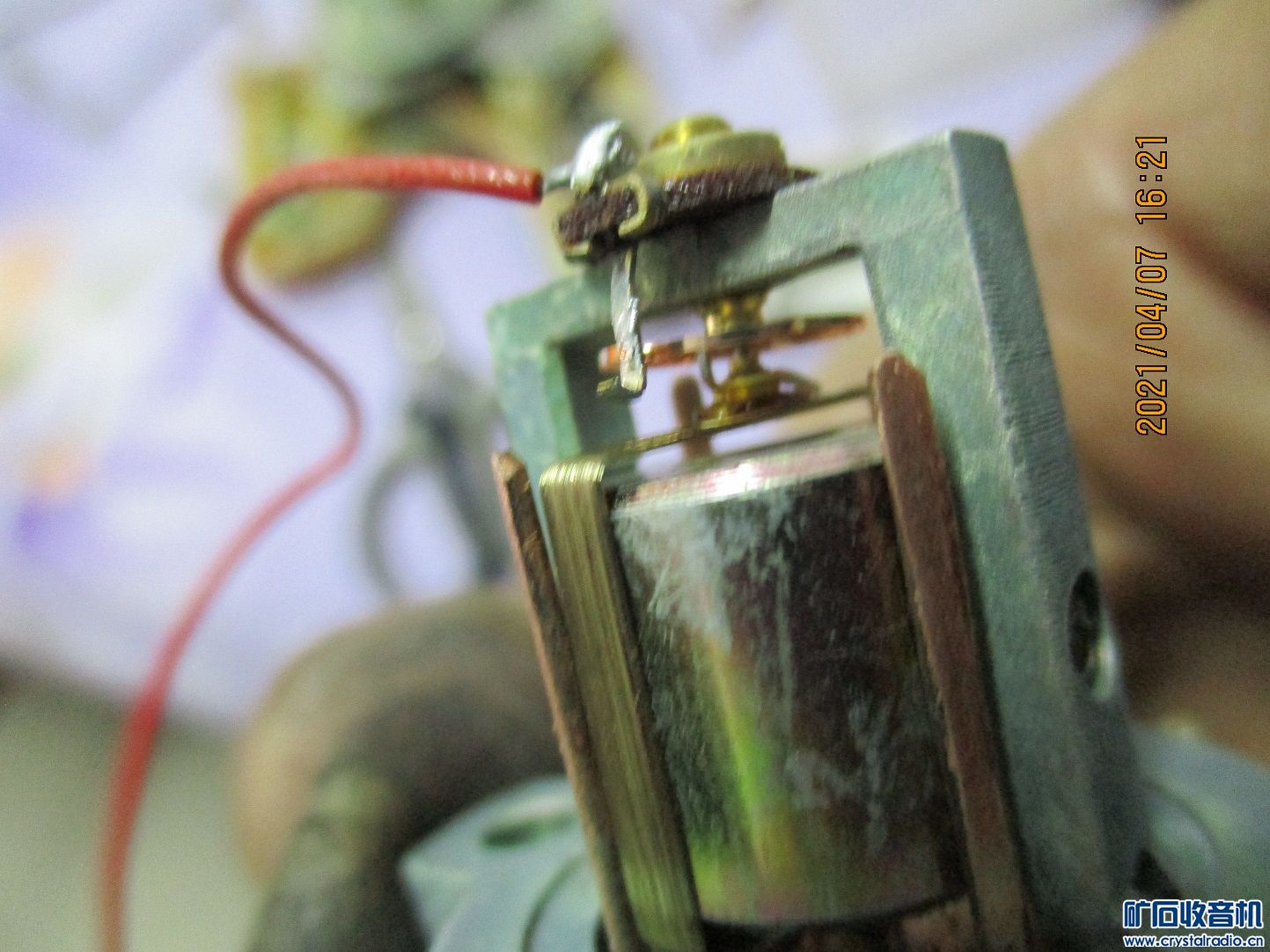

 楼主| 发表于 2021-4-11 06:56:23 | 显示全部楼层
继续拆卸。。。
 楼主| 发表于 2021-4-11 07:01:41 | 显示全部楼层
继续拆卸这个表。。。
 楼主| 发表于 2021-4-11 07:02:56 | 显示全部楼层
继续拆卸这个表。。。
 楼主| 发表于 2021-4-11 07:04:35 | 显示全部楼层
继续拆卸这个表。。。
 楼主| 发表于 2021-4-11 07:07:01 | 显示全部楼层
继续拆卸这个表。。。
 楼主| 发表于 2021-4-11 07:09:06 | 显示全部楼层
继续拆卸这个表。。。

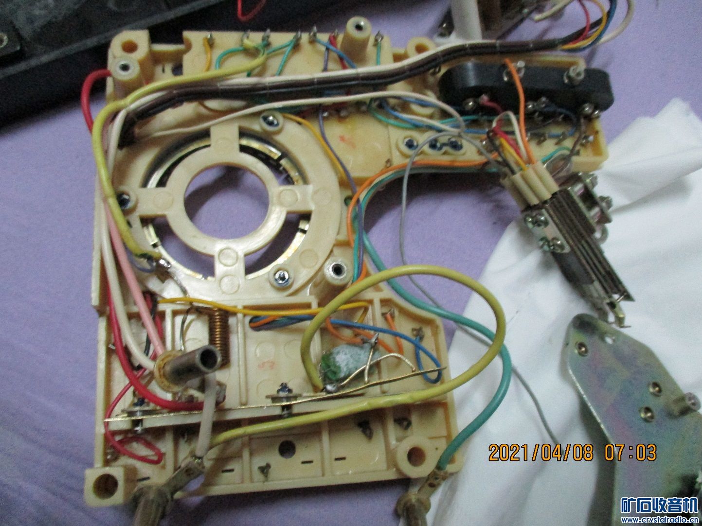

 楼主| 发表于 2021-4-11 07:11:37 | 显示全部楼层

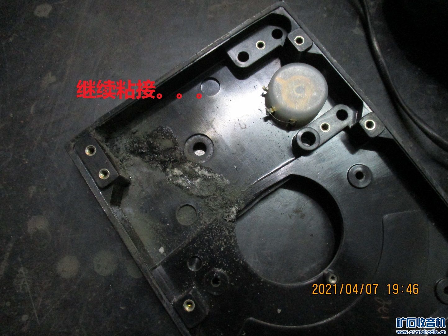

开始修复一切。。。
 楼主| 发表于 2021-4-11 07:14:07 | 显示全部楼层
开始修复一切。。。
 楼主| 发表于 2021-4-11 07:17:58 | 显示全部楼层
开始修复一切。。。
 楼主| 发表于 2021-4-11 07:23:51 | 显示全部楼层
开始修复一切。。。
 楼主| 发表于 2021-4-11 07:28:37 | 显示全部楼层
开始修复一切。。。
 楼主| 发表于 2021-4-11 07:31:16 | 显示全部楼层
开始修复一切。。。
