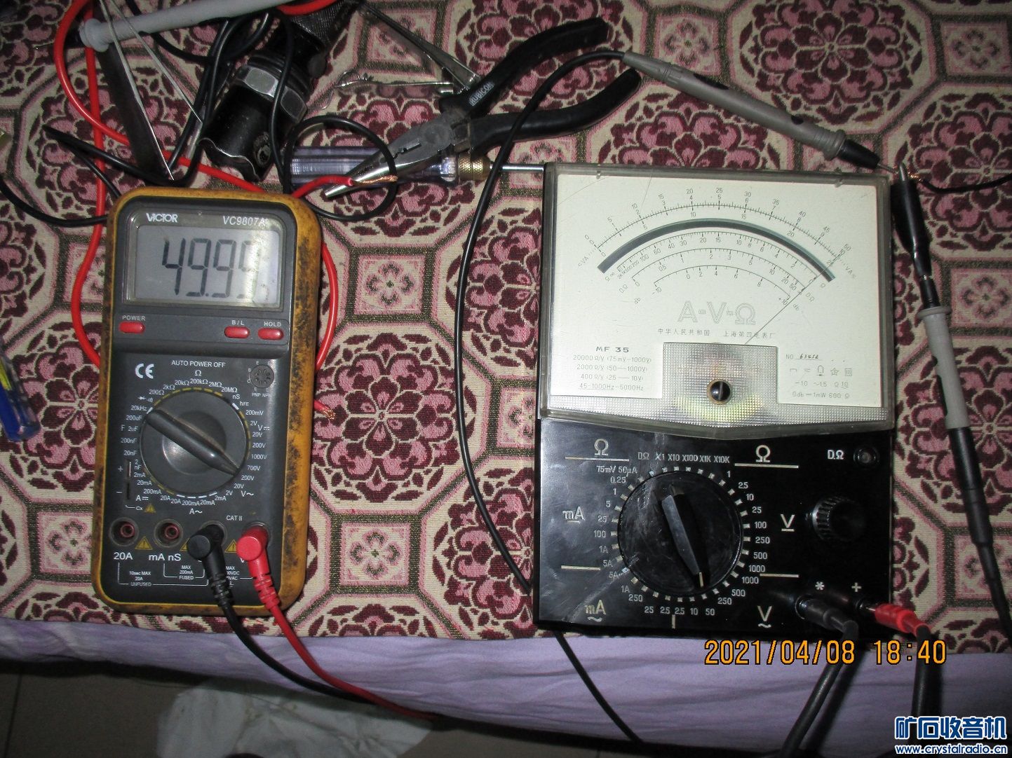

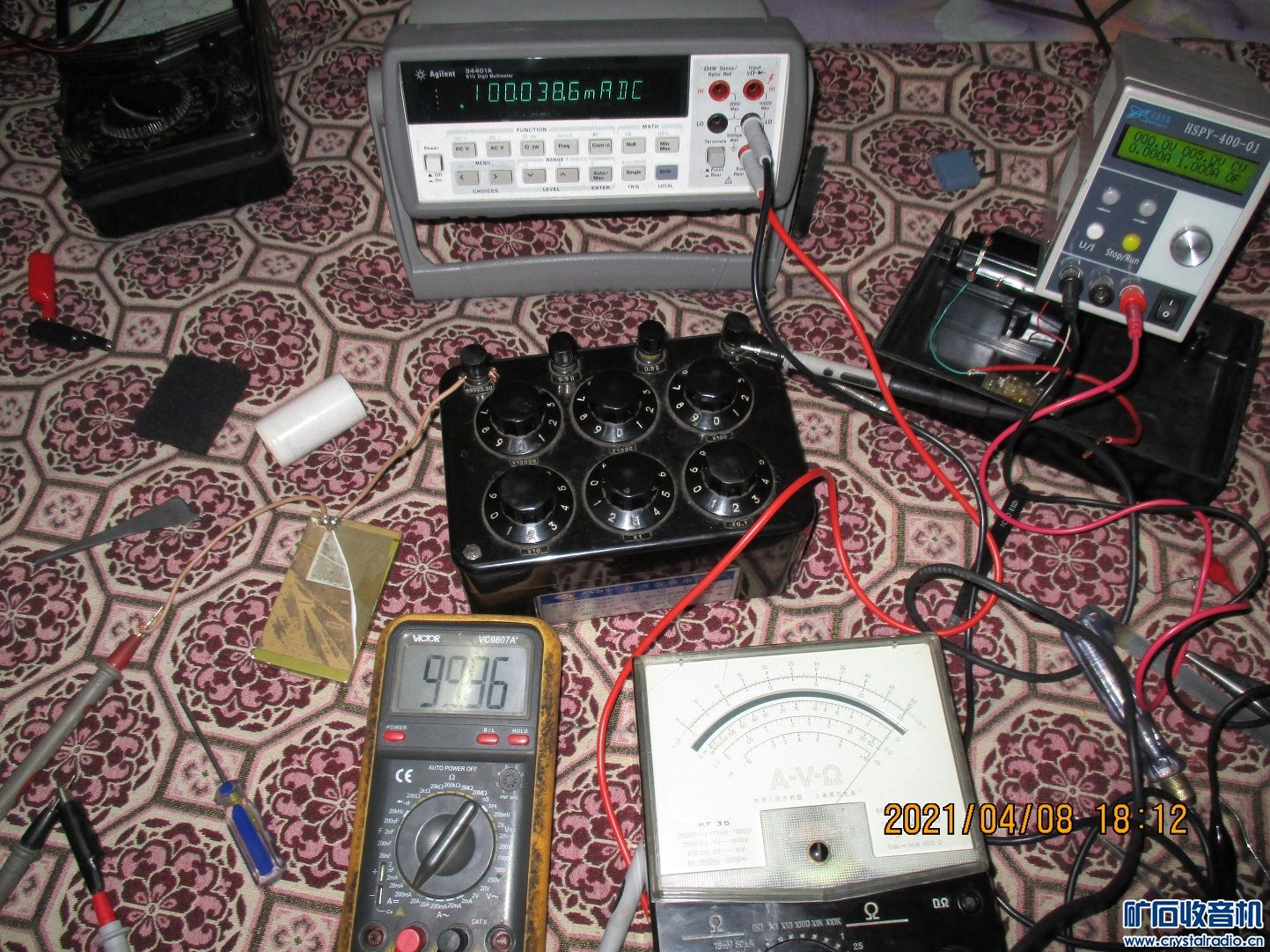

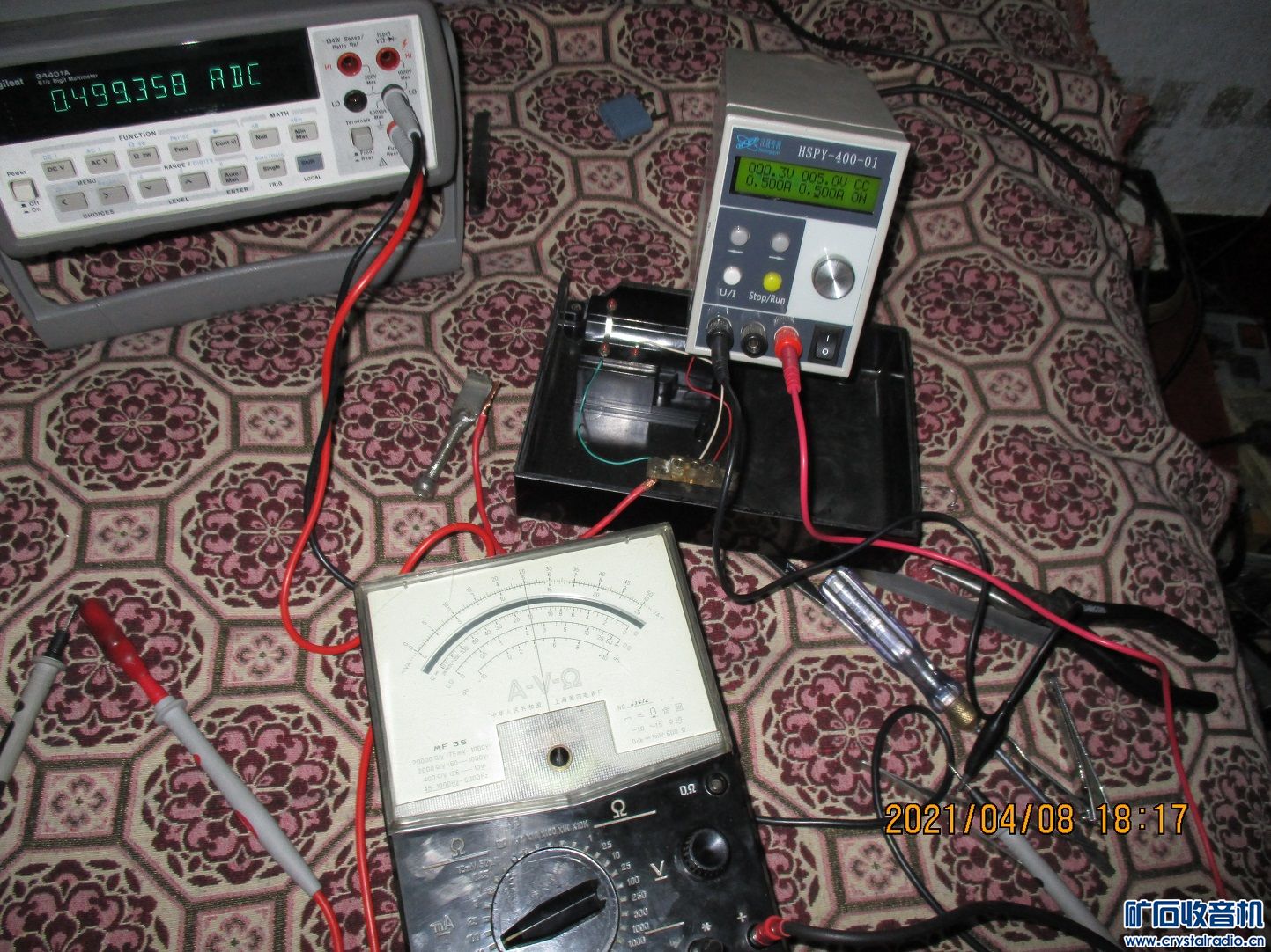

我给一个残缺不全的MF35做复原手术的整个过程

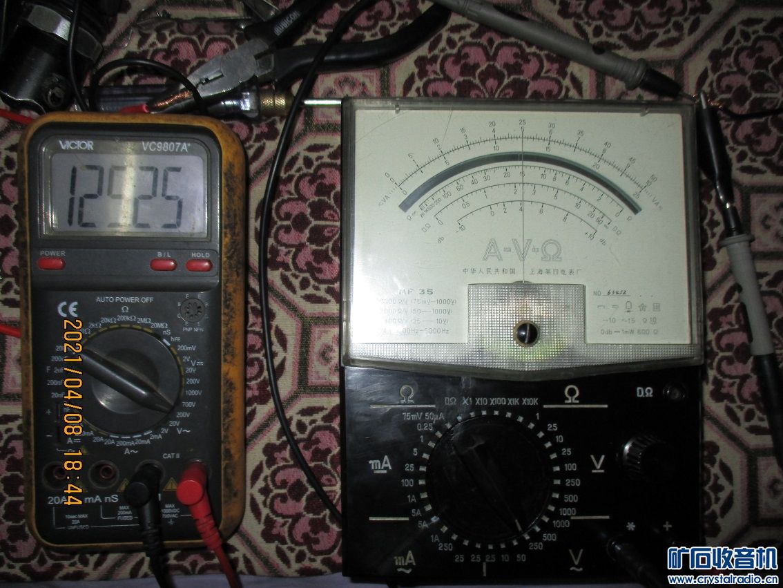

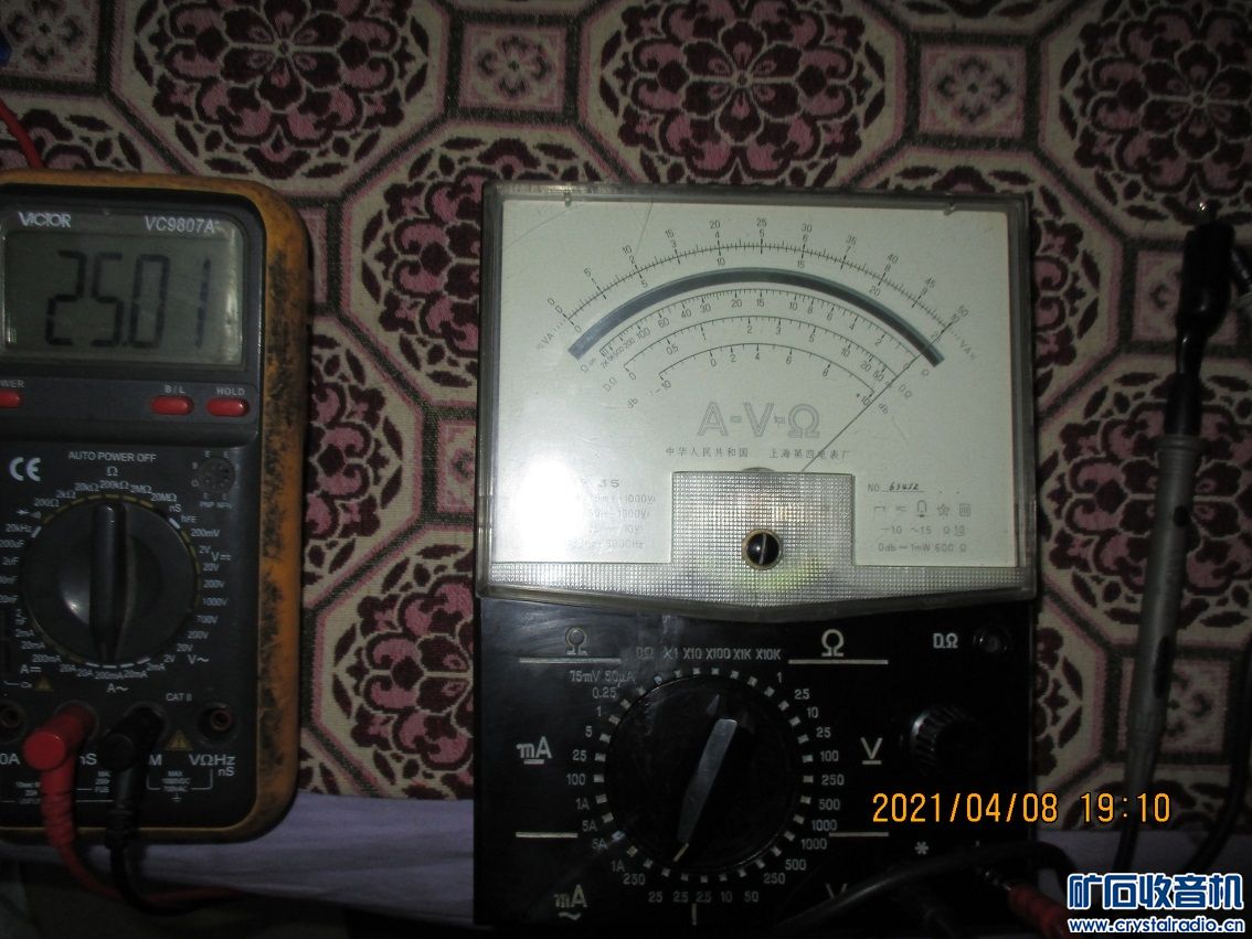

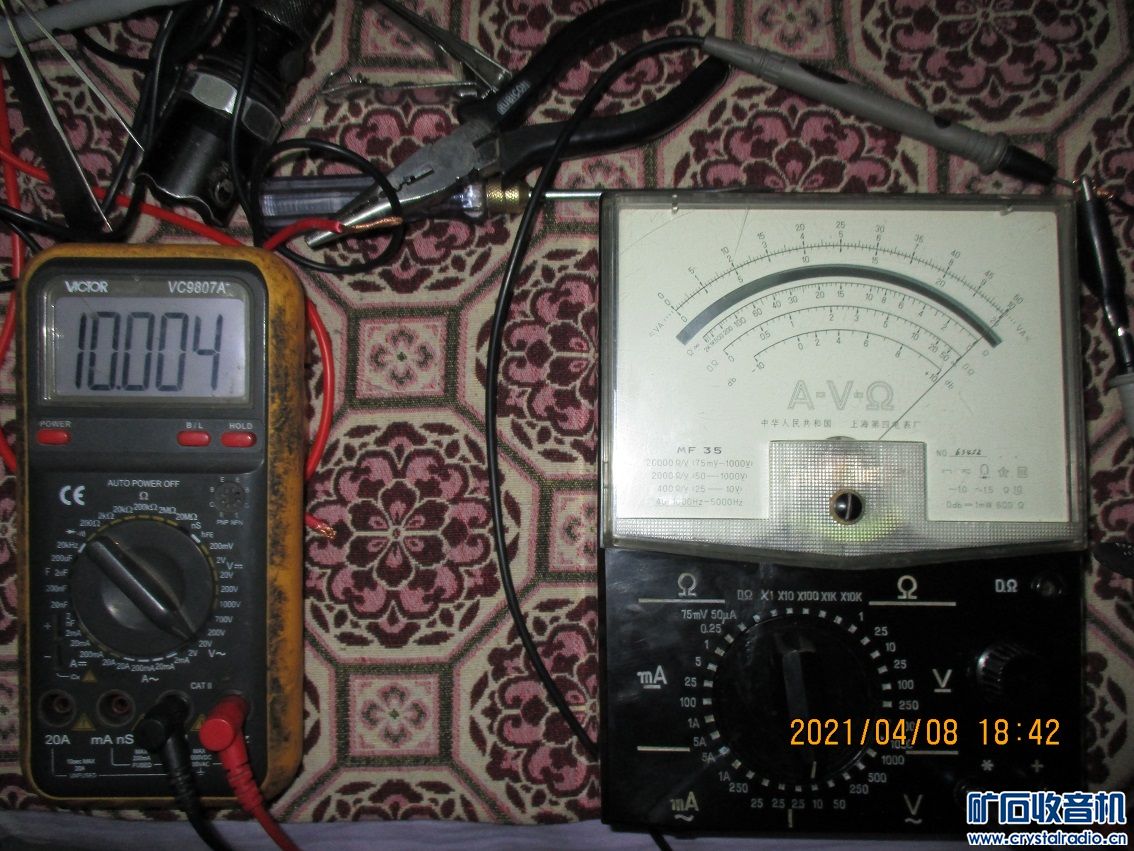

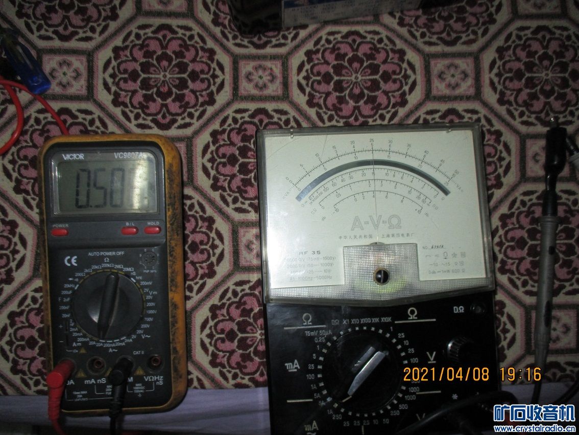

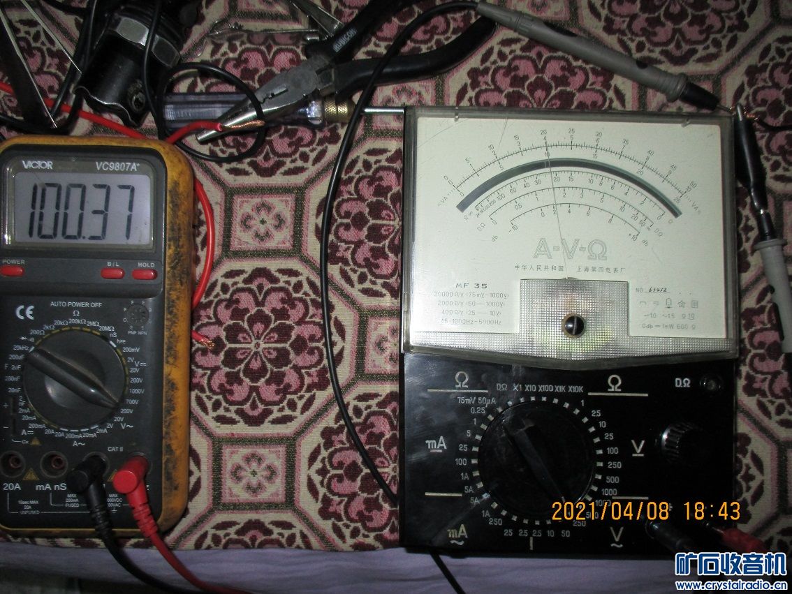

 楼主| 发表于 2021-4-11 07:37:32 | 显示全部楼层
迫不及待的样子。。。先不管外壳了,先看看表的精确度如何。。。外壳一会修理。。。
 楼主| 发表于 2021-4-11 07:39:48 | 显示全部楼层
有点迫不及待的样子。。。先不管外壳了,先看看表的精确度如何。。。外壳一会修理。。。
 楼主| 发表于 2021-4-11 07:41:40 | 显示全部楼层

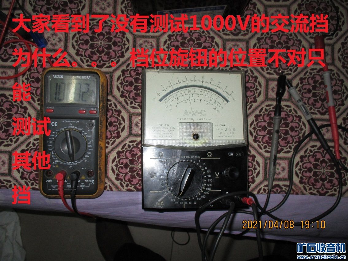

 楼主| 发表于 2021-4-11 07:51:35 | 显示全部楼层
我有点迫不及待的样子。。。先不管外壳了,先看看表的精确度如何。。。外壳一会修理。。。出现了重大失误,挡位旋钮安装位置不对,缺失了直流电流5A、直流电压1V、交流电压1000挡。。。这时发现了问题开始查找原因,走了一些弯路,重新看图纸找问题,终于发现档位旋钮位置不对。。。
 楼主| 发表于 2021-4-11 07:52:22 | 显示全部楼层
有事不能上了,只能下线。。。

 楼主| 发表于 2021-4-11 09:51:31 | 显示全部楼层
pf214 发表于 2021-4-11 08:24
这折腾,真高水平。这节奏,似日以继夜。这图片,清晰似直播。这过程,太有营养了!谢谢楼主的精彩表现。
修复MF35没有难事,只要表头动圈没有坏,就好修,表头动圈如果坏了,就得48个小时了,就有了难度了,起码绕完动圈你得浸漆(我看了说明书好像说得用清漆浸),绝缘漆之类必须高温烤干的。。。
