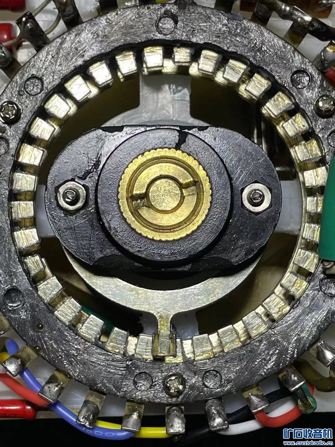

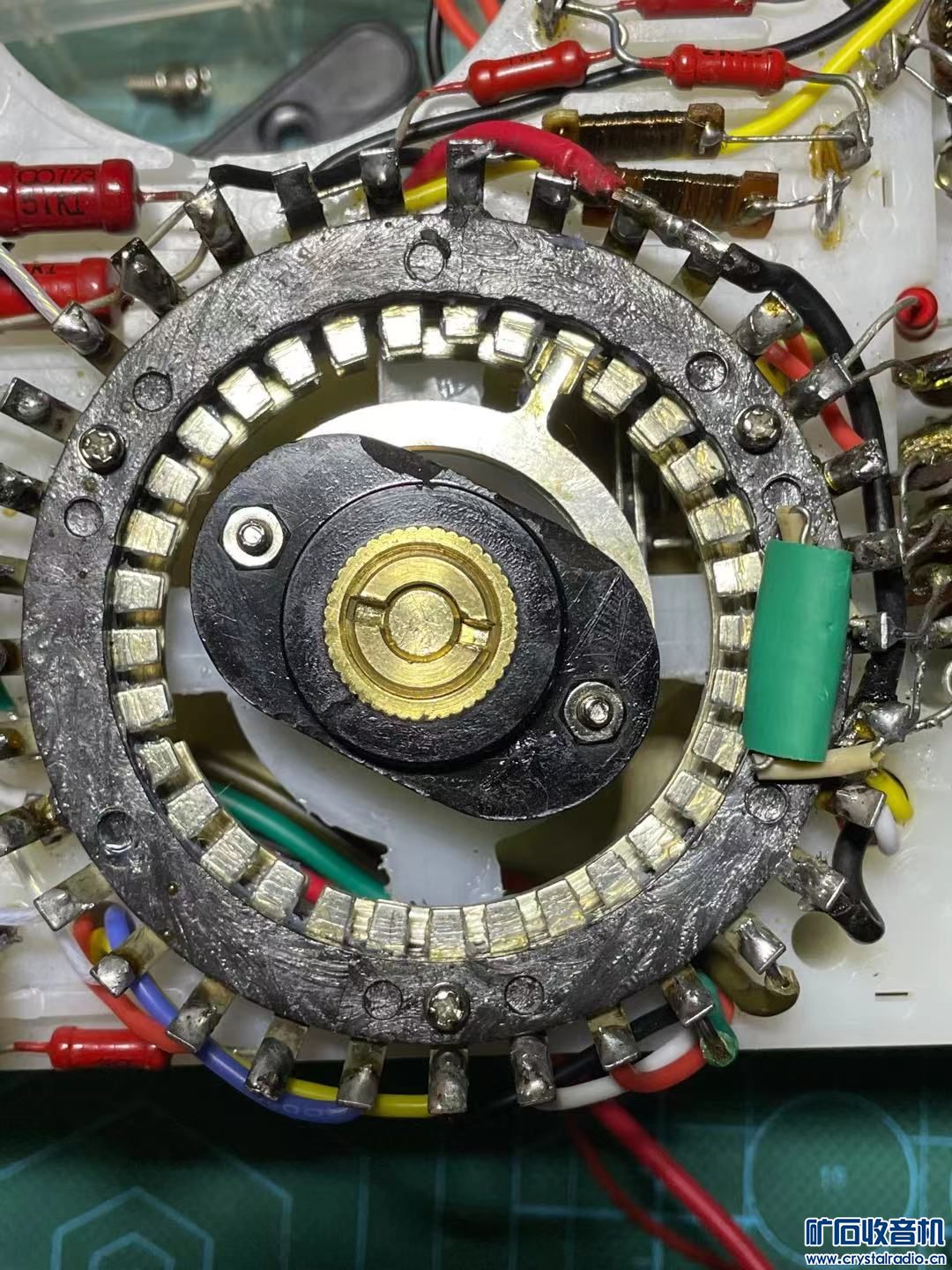

老大您好,我是看了您的这篇文章才敢翻新MF35的。
但是现在遇到一个问题,请老大指点。
我在装还原波段开关的时候,无论如何都装不还原了,具体问题就是不管在任何位置动触点对准静触点了,锁紧以后 只要旋转90度左右就会出现动触点压住两个静触点的现象,不管咋个换位子都一样。 请老大指点一下。谢谢
