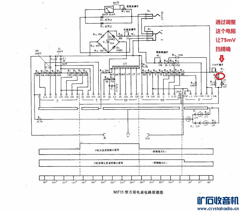

老师你好  我的35表75豪伏调好了但是50微安就超了 应该怎么 调才能把75豪伏和50微安调好
 楼主| 发表于 2021-4-30 14:08:13 | 显示全部楼层
你首先调整50微安挡,其次调整75mV挡。如果75mV挡不一,引起的原因就是表头磁性略有丢失,可以通过充磁解决或者通过调整75mV的电阻

这个75豪伏电阻调大或者调小会不会影响50微安电流
 楼主| 发表于 2021-5-1 07:19:05 | 显示全部楼层
75mV是独立的分支,顾不影响表头的灵敏度的。。。
