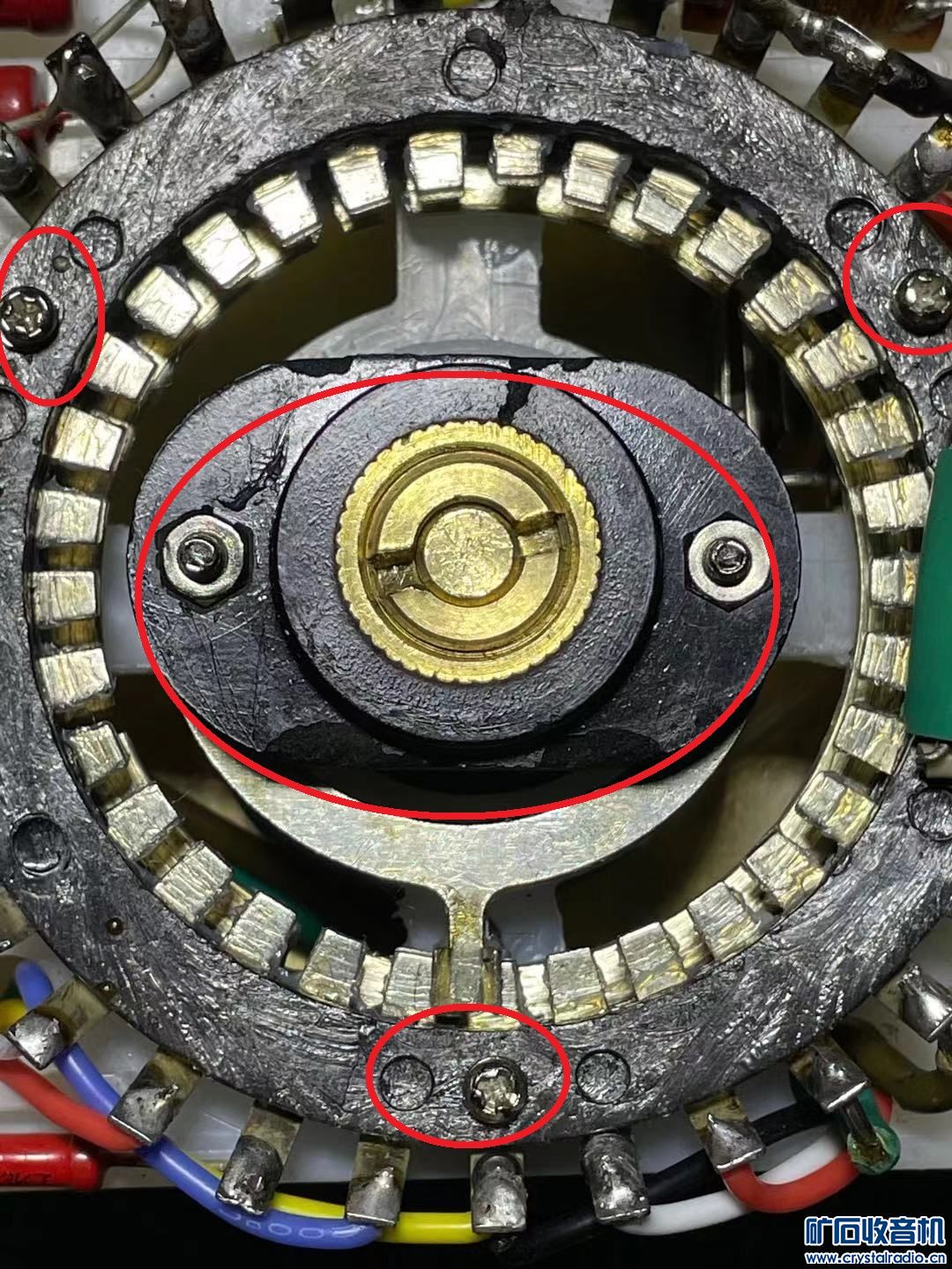

发表于 2022-6-21 16:36:15 | 显示全部楼层
请教一个问题,黑圈里是条整啥的,谢谢
 楼主| 发表于 2022-7-26 17:04:21 | 显示全部楼层
dzks 发表于 2022-6-21 16:36
请教一个问题,黑圈里是条整啥的,谢谢
前一段时间有事,今天上网,看到,不知道您问什么?
