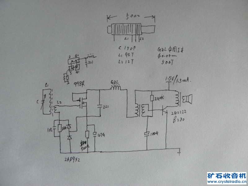

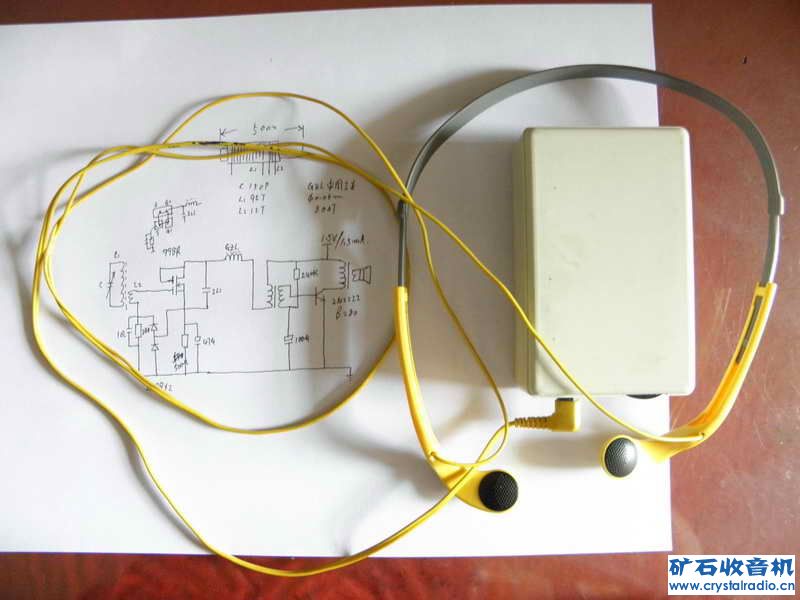

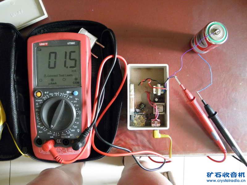

1.5伏省电的二管机
    该机使用一节1.5伏电池,整机的工作电流1.5mA,整机元器件少,取材容易,制作方便,声音响亮,选择性好,灵敏度也蛮高的。(最低电压好到0,8伏)
http://player.youku.com/player.php/sid/XMjczNjA4MjIw/v.swf
成品机效果
http://player.youku.com/player.php/sid/XMjczNjg4MTEy/v.swf

发表于 2011-6-6 19:20:56 | 显示全部楼层
输入变压器用的是坡莫合金,圈数多少?
 楼主| 发表于 2011-6-6 19:25:38 | 显示全部楼层
回复 2# sm5555
    上海浦东历城路上钢三村
 楼主| 发表于 2011-6-6 19:27:29 | 显示全部楼层
回复 3# ZWDA
    输入变压器网卡上拆下来直接用。

发表于 2011-6-6 19:44:51 | 显示全部楼层
圈数是多少啊??
 楼主| 发表于 2011-6-6 20:11:00 | 显示全部楼层
回复 7# hty333
   你指的是哪个圈数?
发表于 2011-6-6 20:18:43 | 显示全部楼层
输入变压器像是老式modem上的
