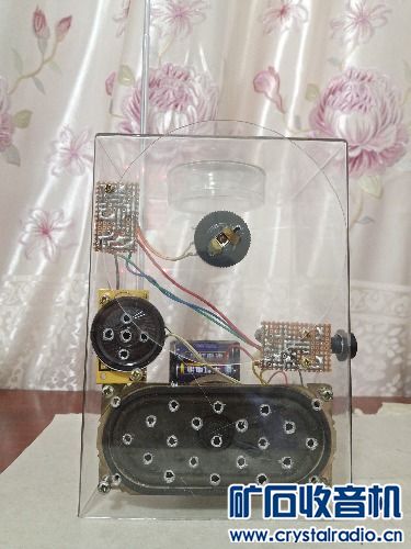

调感FM六管收音机——原理分析帖

不用调电感,用CBM443里的FM联可以吗
发表于 2023-3-5 21:22:42 来自手机 | 显示全部楼层
我做过类似的,可以
发表于 2023-3-5 22:22:40 来自手机 | 显示全部楼层
老无线电小白 发表于 2023-3-5 21:22
我做过类似的,可以
您这电路有吗
 楼主| 发表于 2023-3-6 11:06:21 | 显示全部楼层
完全可以,但质量好的有机联难找,只能转动180度不像螺杆调感多圈方便省事,使用时最好用大拨盘
发表于 2023-3-6 12:33:54 来自手机 | 显示全部楼层
milamns 发表于 2023-3-5 22:22
您这电路有吗
没有了,楼主的电路就很好
发表于 2023-3-6 12:48:17 来自手机 | 显示全部楼层
谢谢,我看见这个原理既然是频率牵引,为什么都是振荡频率是外部频率一半,而不直接选择振荡频率和外部频率一样呢
 楼主| 发表于 2023-3-6 12:54:06 | 显示全部楼层
milamns 发表于 2023-3-6 12:48
谢谢,我看见这个原理既然是频率牵引,为什么都是振荡频率是外部频率一半,而不直接选择振荡频率和外部频 ...
简单的电路往往需要打擦边球,如果频率相同,VT2基极接的LC刚好谐振,阻抗太高,起振都成问题。但换成一半频率,二次倍频就不会这样了,非线性的器件产生二次谐波不难,这里打打擦边球也就这样用了

您好,这个我换成可变电容能振荡但是接收不到任何电台,是离电台太远了吗,以前超再生能收到台的,我用无线话筒测试能听到一点声音,但是调电容的手一松开就声音就没
 楼主| 发表于 2023-3-13 21:44:01 | 显示全部楼层
milamns 发表于 2023-3-13 13:10
您好,这个我换成可变电容能振荡但是接收不到任何电台,是离电台太远了吗,以前超再生能收到台的,我用无线 ...
一点建议:天线要用1.5米拉杆,缩短可调电容的连线,检查振荡频率。
