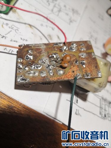

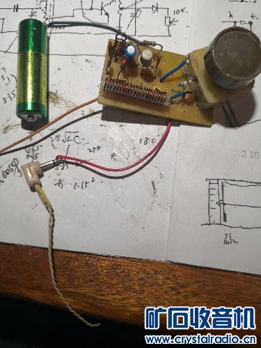

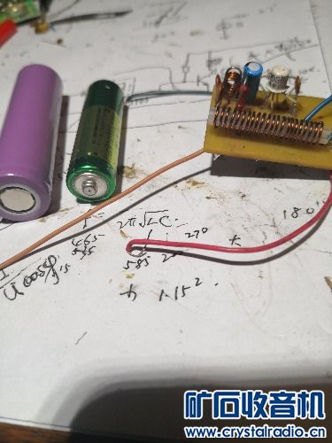

由于眼馋,我找到了当年(86?)制作的单管FM锁相的那个电路的电路板,当初成功后不久就拆了3DG6,现在竟然找到了,办了N次家,而且后来(2005?)用接线架又另搭棚焊了一次(这个架没找到)。今天找了一个3DG6,和一个120k电阻又响了。虽然还是有人体感应,但收到台还是很高兴。电池从1.5(0.7mA)可到3.7(1.0mA)~4.2(1.1mA),都行,声音差别不是太大。耳机用1500万里耳机不如助听器耳塞,sc-300舌簧耳机也很好,看来对这个单管电路耳机阻抗范围宽,可以差不少,但耳机灵敏度最主要。

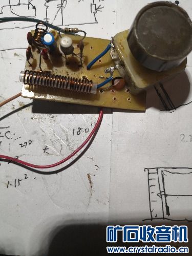

这个可变是早年用270改的,只有一动一静2片,配4mm直径空心线圈21匝,没有对照标准刻度,能收好几个台,声音大的与我的9V仿68-1配636万里大耳塞一样。人体感应明显不知是不是电容动片没有与电路公地有关?慢慢再研究改进。当年在山区就是这块板子在空心线圈里插入短波天线螺纹磁芯(红灯711配件)居然收到短波VOA,声音清脆有金属音,只是衰落起伏明显而已。

电路板当年用松香液毛笔涂,腐蚀,多次焊、拆,很脏。线圈乱,现在用圆珠笔芯插进去整理后只有4mm直径了,不是原电路图上的5mm了,但多了一圈,现在21,记得原资料20?没有查。CE极之间的瓷片电容当年试到14.7P,三个电容并的,还在,未动。拖半米软线。改天找细拉杆天线换了试一试。

这个耳机用一个,也很好。

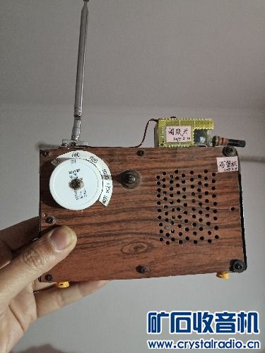

这个照片是前年整理自制老收音机时加了调频头,调频头内单管加一级放大,取值与楼主略不同,音放设负载仅470Ω,以增加功态范围,减小失真。调幅用再生式,加三极管检波。经试用,调频在县城能收十几个台,声音清晰,在市区几个强台分不开,声音大且杂,几乎不能用,天线全收回放冰箱顶上正中部勉强能听;调幅在市区楼房里无台,靠近窗时接收正常,在县城楼房内信号弱,靠近窗时接收正常,在农村一楼信号差,二楼较好,凡有立柱或墙内布线时信号超强,在院里信号较好,能收十几个台。这台收音机一直在用着。
