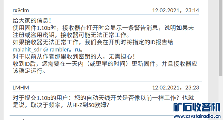

 楼主| 发表于 2021-2-18 17:52:20 | 显示全部楼层
hwurt 发表于 2021-2-18 17:30
请问老师1.10b这个版本还可以用楼主大神的注册机注册?
1.10b不能用,作者只把他注册的加入到了固件里面,那些盗版的都没办法用。
俄国论坛
http://www.cqham.ru/forum/printthread.php?t=41449&pp=10&page=263
