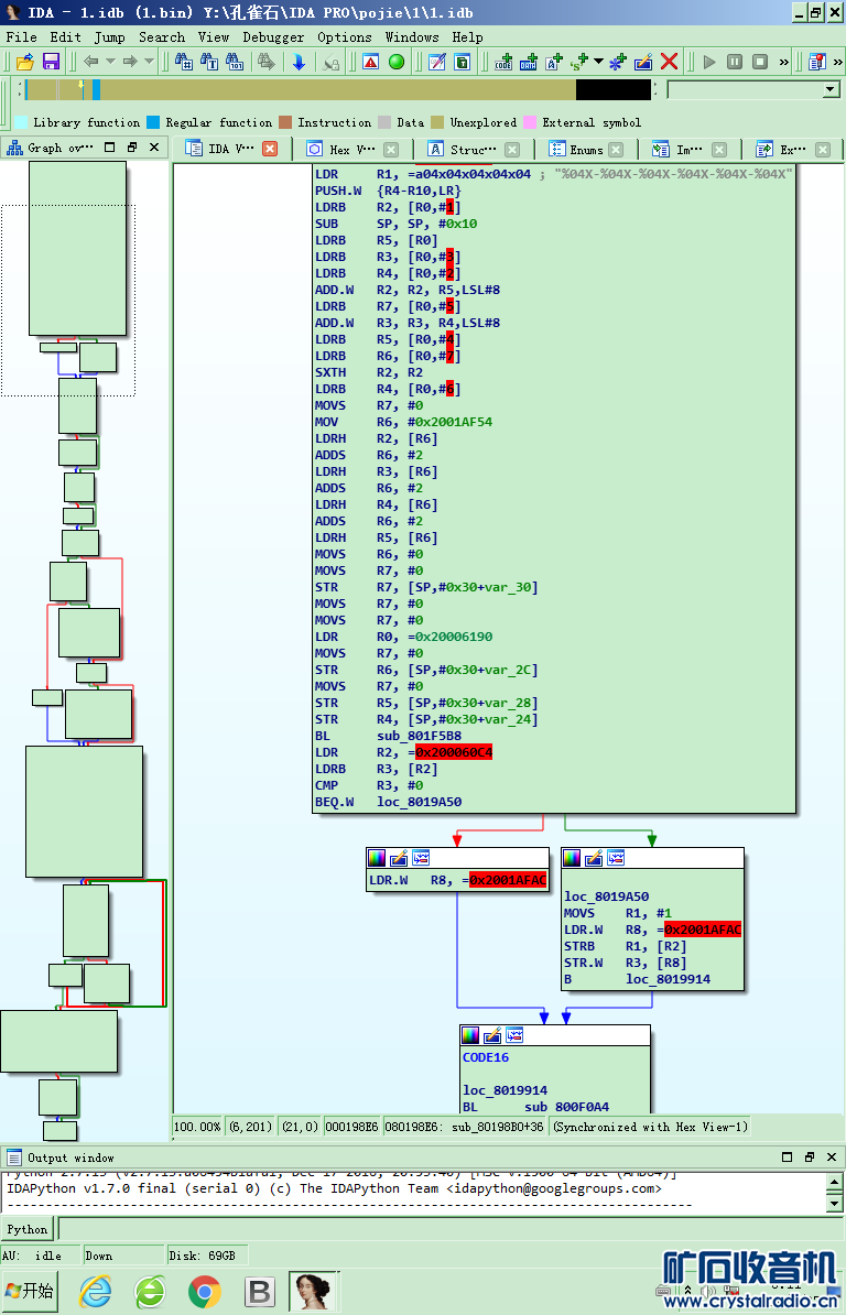

看着网友说这个不错,于是搜索看看,也不知道多少钱,估计不会便宜,反正只要上百元我是肯定买不起。。 看介绍说还有序列号保护,买不起硬件就瞎改改固件看看能不能去掉序列号保护,也没硬件验证肯定不会成功去掉。
一共改了两个,固件1直接把24位序列号改成密码16位有效其他位0,顺序不能保证。
固件2直接把计算后的密码写到外部FRAM,这个胡乱改的不知道对不对。
由于是胡乱改的99%不成功,要是有CRC验证100%不成功,可能根本就不能运行。
有愿意试试的么?

最近搞视频没素材拍正好网友给我个固件,看固件里面写的是1.10d版本,于是试着改了下,网友说能用,但是我没有这个机器我也不知道能不能用,我就是个业余爱好者技术不行,发出来给需要的人试试。
修改的地方
比如 @df04是地址, 从str r0, [r4, # 8]改成str r3, [r4, # 8] 下面都是这样,前一个是修改前的指令,后一个是修改后的指令。

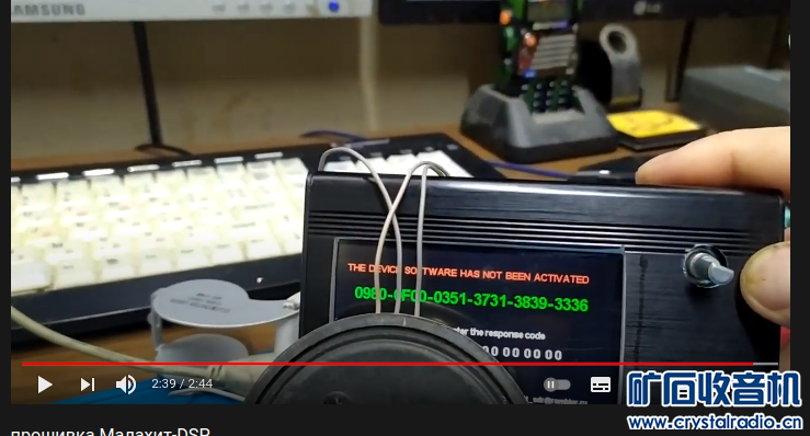

固件2随便输入一个
最好有截图,网上只找到个刷固件的视频,屏幕都看不全。
