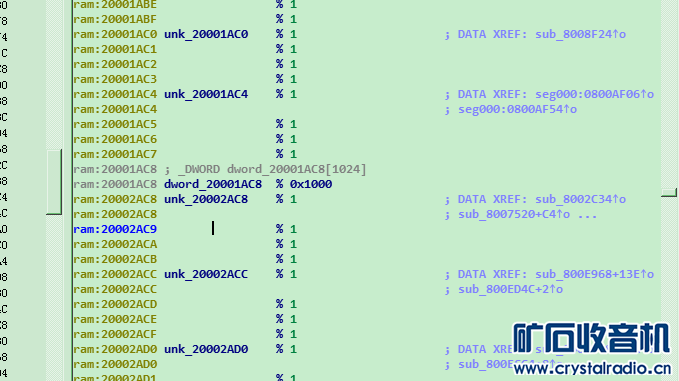

从你的分析上, 作者应该是遵循了标准的C开发习惯,即在显示字库里,字母/数字/符号是按照ascii的顺序排列的,比如为了显示这一串提示,可以用
unsigned char  aa[]="THE DEVICE SOFTWARE..."来定义; 实际存储的是该字母的ascii码(在字库里的索引号), 反编译软件能识别bin的程序区和数据区(只读), 如果数据区存在连续的数据按ascii码的内容不是控制符,就可以当字母数字显示出来(这就像在电脑用记事本打开exe文件,仍然可以看到程序里的提示文本信息), 所以你能直接搜索到屏幕提示的字符串。
如果按照很多人的习惯,字库只包含A-Z, a-z, 0-9再加上少量的符号的话, 那么字母在字库的索引号不再按照ascii顺序,比如字母A的索引号可能用00代替,B用01,  反编译软件就无法识别这些数据是字母, 你也就难以找到注册画面所在的程序位置, 我觉的这是作者的疏忽。
咸鱼有专门的收钱注册的,本身不卖机,我觉的这种很可能是破解了(不是向作者购买),找到算号的方法或者其它途径

要写算号器也不难,就是我C语言不怎么会用
看懂下面这两个函数就能写算号器了
这个是显示ID号的,只是把ID号码简单移位来显示

上面这个0X20001AC8和2001AE88肯定有关联的,可能通过读0X20001ACU+指针指向了0X2001AE88
我C语言不熟悉,不知道怎么写,下面这个不成功,前面从序列号移位的对,后面这个不知道用C语言怎么写,贴出来帮忙看看要怎么改

作者这个验证密码的漏洞比较大,静态分析都能看出来,要是有硬件插上JLINK一条命令就能定位,我前几年前研究过一段时间逆向,这种简单序列号保护价格可能100就有人做,他们就是把反汇编的代码放到KEIL里面重新编译然后软件仿真,估计某鱼上的就是花钱雇别人破解了卖钱而不放出来共享。
总之越用库函数和操作系统越容易被别人分析,只要做个签名文件反汇编后就直接出来函数名字了,就是不出来函数名字函数的排列也都和开发的时候一样,要是会用库开发STM32再去看别人用库写的程序反汇编后的就非常容易了,写程序的时候多费点力气别人看的时候一样也多费力气。

作者在0x20001AC8申请了4K的RAM,然后通过计算STM32唯一ID得到一个指针指向这片区域来生成密码,这片区域没有使用,不知道STM32的C语言申请一片区域后不使用里面是什么数据。
改了改差不多就是下面这样子了,现在就缺知道这4K里面是什么,再就是要有个正确的密码做比对好知道顺序。

执行结果肯定不对,关键就是不知道4K的RAM里面是什么
