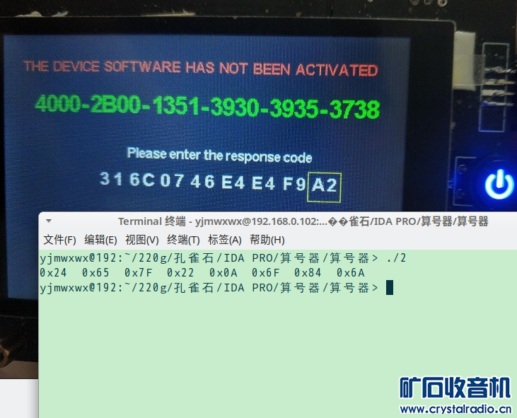

真心感谢楼主,第二种方法刷机测试完美。第一次使用上全功能版本的孔雀石。
第一种方法刷的更新后的固件,可以出来注册号,但不确定是方法不对还是序列号顺序不对,没注册成功。
期待楼主早点把算号器搞出来!方便更多不会刷机的玩家^_^
 楼主| 发表于 2021-1-29 09:18:56 | 显示全部楼层
第一种方法刷的更新后的固件, ...
可能顺序不对, 你输入 8C AB D0 76 E4 91 1F 3F 试试
现在就是不知道那4K内存里面是什么没办法反推,要是有JLINK插上读一下就知道里面是什么了

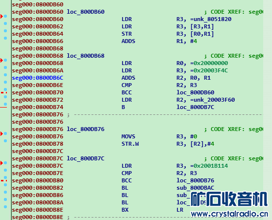

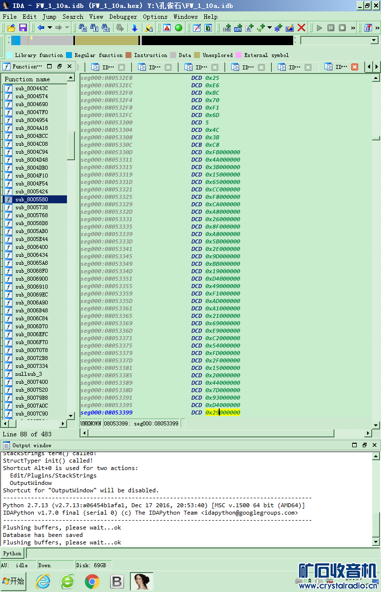

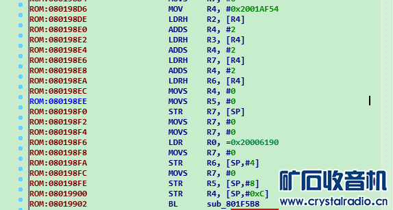

4K内存里面是什么找到了,可以写算号器了,作者定义了一个数组,初始化的时候复制到内存里面了。
数组
 楼主| 发表于 2021-1-29 11:47:17 | 显示全部楼层
复制过去了,没验证不知道对不对,复制的数组有没有问题,要是有人发个序列号验证下就好了。
我不会WINDOWS上编程序,所以只提供C程序,会的帮忙给大家写个吧,反正我是用不到这个东西。
序列号就是
   低32位  di_  32 = 0x38333439;
    中间32位    zhong_32 = 0x16513030;
    高32位        gao_32 = 0x22004d00;
算号器C程序.zip (2.77 KB, 下载次数: 189)

发表于 2021-1-29 13:34:37 | 显示全部楼层
算号器还是不对
发表于 2021-1-29 13:51:54 | 显示全部楼层
中间输错了,  不是E4E4,  而是E4E8
 楼主| 发表于 2021-1-29 14:40:44 | 显示全部楼层
好像搞反了,你输 A2 F9 E4 E4 46 07 6C 31 试试
不是顺序错误的话,你刷上个固件显示什么号码?
 楼主| 发表于 2021-1-29 18:00:04 | 显示全部楼层
成功了,原来输入搞错了。。
    di_32 = 0x2b004000;
    zhong_32 = 0x39301351;
    gao_32 = 0x37383935;
