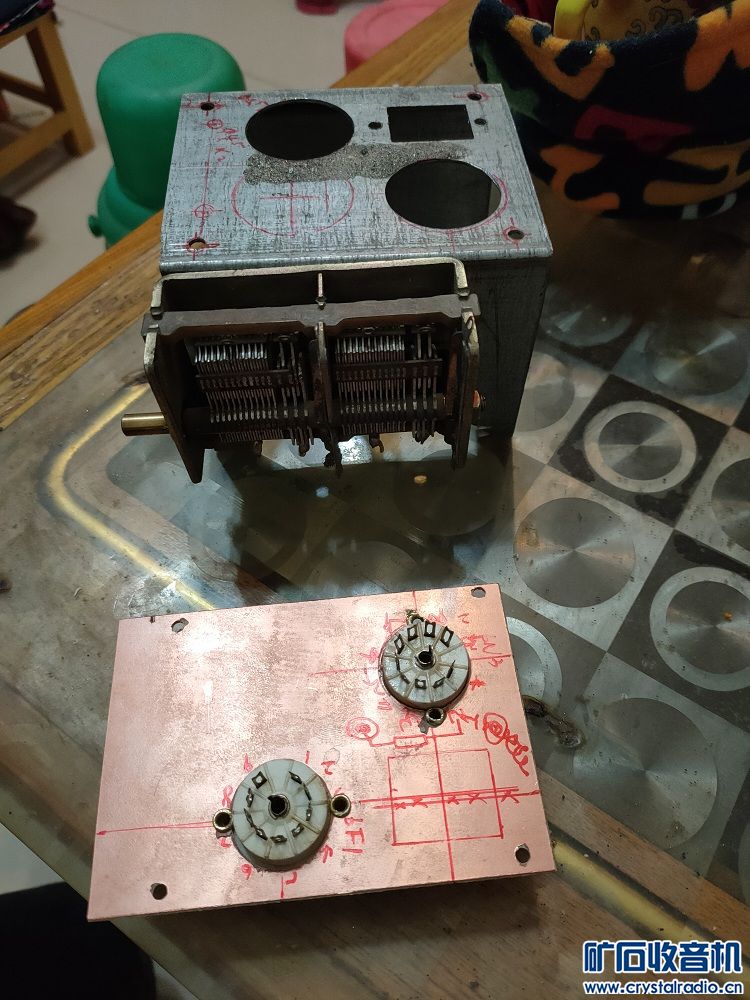

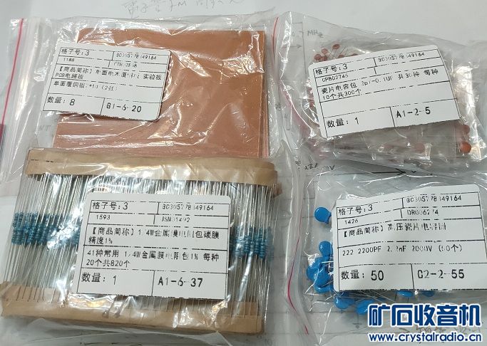

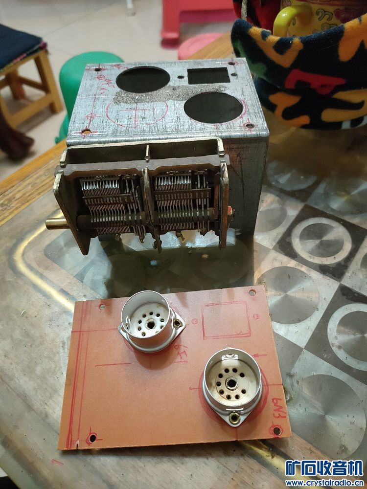

春节也结束了,根据楼上各位前辈老师的指导,重新备料重做。
准备按陈老师的这款高频头做。陈老师图中LC,L12(本图L4)没有数据,我只能参照其它版本试做了。
新备的元件
结构这样做
不过最近家里事情比较多,完工的时间不好确定。回复不及时请见谅,先谢过。
发表于 2021-2-19 19:53:17 | 显示全部楼层
准备按陈老师的这款高频头做。陈老师图中LC ...
瓷片电容要先做个温飘实验,看看加热之后容量是否改变,若有温飘则不能用于震荡电路中。
 楼主| 发表于 2021-2-19 19:57:47 | 显示全部楼层
好的,知道了,谢谢您!
