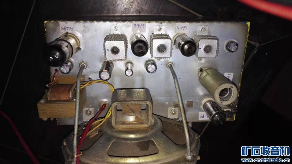

与其说:“电子管FM收音机高频头的问题”不如说:为什么我就制作不成功电子管FM的高频头?
从开工到现在快一年了,断续的不停的制作,前期制作的AM中短波+功放部分还算顺利,早已出声效果还可以,到FM 阶段就十分的不顺利。被高频头卡住了,中放部分没有问题了,高频头先后制作了3个了,都能起振就是收不到调频广播,不知道问题在哪,发帖求助各位老师,帮我解惑,先谢谢大家了。
  先上几张实物照片。

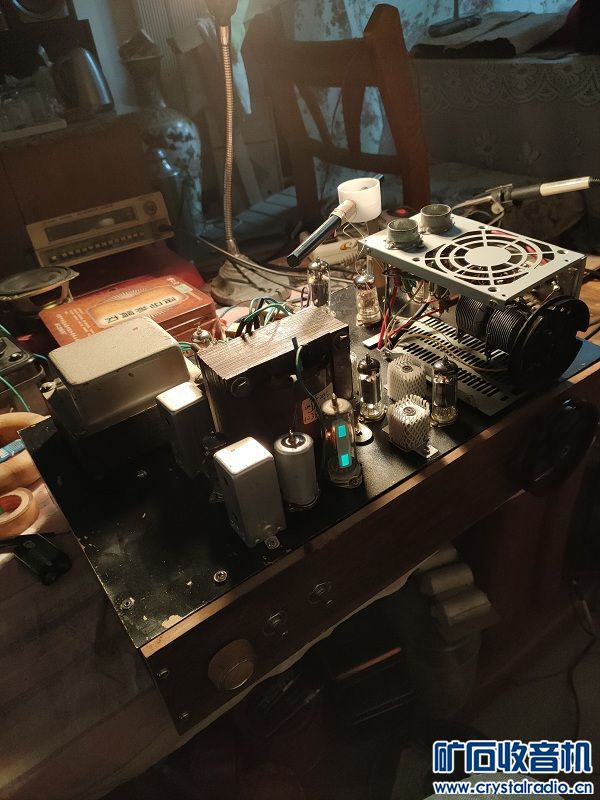

1.AM(中、短波)/FM 收音机(实验机)
2.FM 图

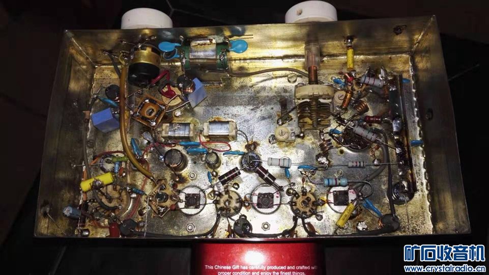

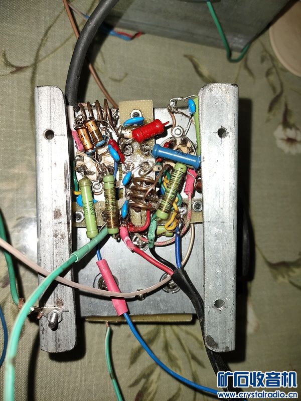

3.先后制作的高频头

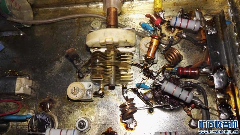

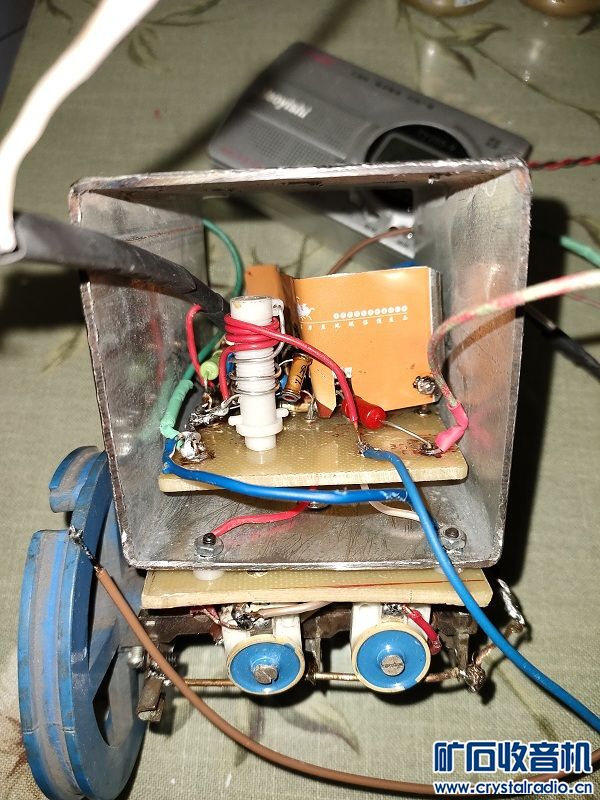

                                  第二个(不起振)

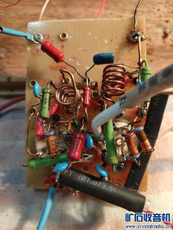

                                  第三个起振了
制作过程元件基本都符合图纸要求,问题在哪呢,非常困惑。
我信号发生器,扫频仪,频率计,示波器都有,但不太会用。
图上标的屏压是其他坛友的,我的屏压从90V~230V 都试过,中放通道 10.7Mhz 没有问题,信号发生器已经很大声,声音正常。
高频头转动双联有“吱牛”声,拜托老师帮忙分析一下,在网上搜了很多前辈的帖子,看了也不得要领。
发表于 2021-1-16 21:32:35 来自手机 | 显示全部楼层
应该不是管子问题,估计是搭棚工艺问题或是个别关键元件,如振荡电容等不符合高频要求,或是线圈不合要求。

的确是,搭棚工艺的问题,刚刚我将不起振的高频头拆了,想改成6N3 ,发现至少3处虚焊的部位,难怪不起振了。今后再焊时一定注意,谢谢指导。

不起振主要是没有"大面积,就近接地"。尤其是可变电容,线圈,电子管相关的高频通路要就近接地。    另外本坛前輩"胆大包天"认为您这种空连要拆去一片动片,否则不能到108,他有文章专门论述。

楼上各位师傅说的已经很好了 1 接地问题 实在掌握不好建议楼主把高频头底板换双面或者单面覆铜板用最短的线接地减少分布电容 2 你那个扼流圈看着随手绕的 电阻体积也太大了点 3 高频头所用电阻在功率够的情况下越小越好 就那么大的位置还选大个电阻不是太理想 包括我在内许多朋友都感觉电子管FM收音机做响容易做好难 高频头不容小觑 楼主多看看论坛其他朋友的制作可以学到不少为自己所用的安装技巧再实践几次相信会成功的 说的不对之处多多包涵

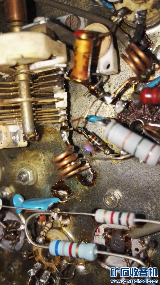

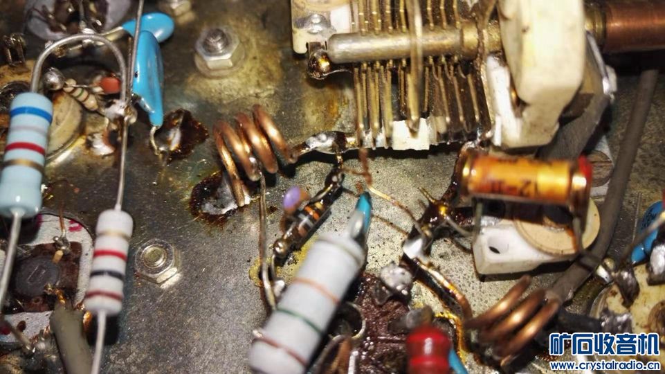

发表于 2021-1-17 00:54:04 | 显示全部楼层
发几张图给您参考,主要是每个另件该接地时就近接地。振荡连到本振线的引线在1一2CM内。空连的P数太大,引线太长,即使勉强能上108,也会增加统调的困难,甚至不能完成统调。要说当然有很多,希望不会影响您DlY的热情及信心。

看了楼主的制作,首先为楼主这样坚持不懈的精神点赞,坚持就是胜利。然后同意12楼老师的意见。再提几点建议,供参考:
1、要规划好布局。依照电路工作逻辑走向,确定元器件的空间位置,不要稀稀拉拉,也不要挤在一堆;
2、要注意走线。在玩高频电路时,信号走线越短越好,接地要就近,特别是本振和调谐两个回路,几个元器件一定要看成是一体的,不要让它们变成董郎与七仙女,用做音频功放和中波的习惯是很难成就的;
3、要尽量用品质好的元器件。不要总钟情于所谓的红绿袍,旧的可以用,但一定要确保其参数是对的,性能是稳定的。否则,好看不中用,用新的元器件的确很重要。特别是几个槽路和耦合电路中用到的电容器,不仅是高频的,而且参数偏离不能太大;
4、要注重制作工艺。别看都是把零件焊上去,不要以为与原理图相符就行了。其实不然,不注重工艺,很容易引入原理图中没有画的分布参数,就如同增加了一些没有必要用的元器件,后果很严重。
