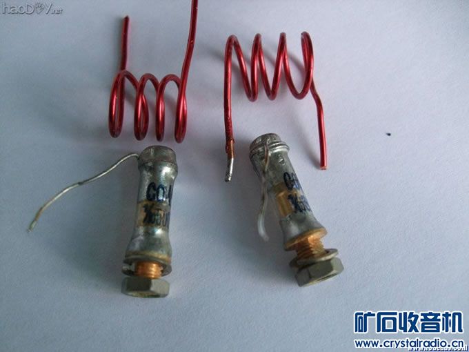

昨天太晚了,休息了。认真看了您的指导,受益匪浅,您贴的实物图太好了,我再做时就用洞洞板制作了。听取您的意见,用新电阻,不是不想用,手里没有这些型号的电阻,实体店也不一定全,网上买几个电阻又感觉不划算,纠结!导致不成功,为了成功买!非常感谢您细致的指导。
 楼主| 发表于 2021-1-17 07:49:00 | 显示全部楼层
6a81 发表于 2021-1-16 23:51
一看就是你的振荡线圈反馈圈绕反了,不起振!  用示波器接个小电容靠近线圈,就可以看到一条宽光带
我也纠结线圈的反正绕的问题,还特意的上网查了什么是同名端,收藏了坛友的绕线圈的图片,结果还是错了,真笨!谢谢您指导。

楼上各位师傅说的已经很好了 1 接地问题 实在掌握不好建议楼主把高频头底板换双面或者单面覆铜板用最短的线 ...
看来我的问题在于布局不合理,接地不合理,焊接工艺不够精湛,汲取您的宝贵意见,谢谢您指导。

发几张图给您参考,主要是每个另件该接地时就近接地。振荡连到本振线的引线在1一2CM内。空连的P数太大,引 ...
前辈您发的实物图看的了,这种搭棚方法与飞燕100的十分相似,所以能成功,您是制作FM胆机的高手,谢谢您指导。

综合楼上各位前辈,老师的意见我大致理解了,我的高频头不成功的问题所在,我再重新制作,金工方面我不怵头,半天时间就可以做好结构件,材料工具都全。(焊接技术差一些,经常虚焊)
1、淘汰旧电阻;2、使用覆铜板或洞洞板(还是洞洞板好);3、几个线圈严格制作;4、就近接地;5、信号通路采用短线;6、做好屏蔽隔离;7、尝试使用6N3,6N11;8、掌握各种仪器的使用方法。
昨天晚上就拆了不起振的高频头了
再一次的感谢各位老师的指导,期待成功。
