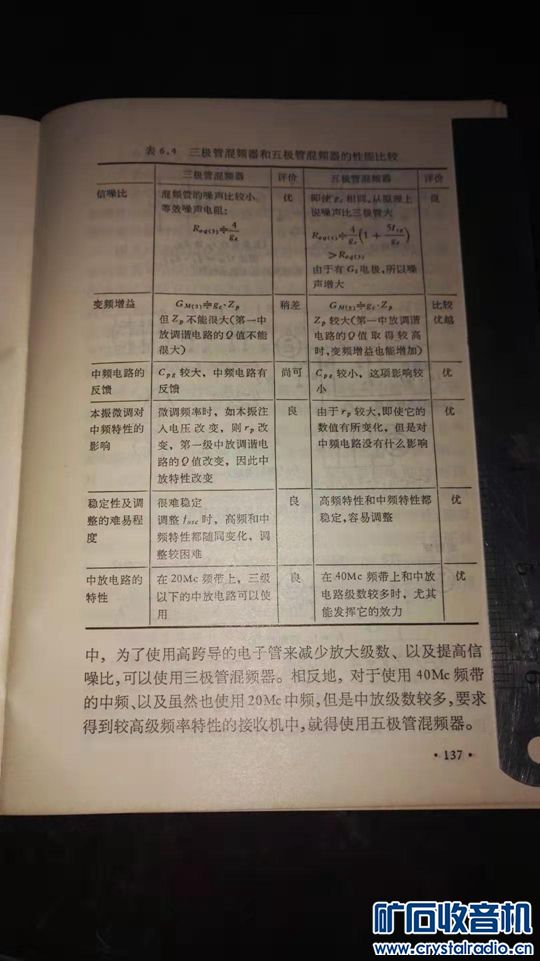

既然你打算重新设计,我想提醒你,五极管混频比三极管混频增益高很多。上图表是[日]曾田纯夫箸《电视接收机的电路设计》请参阅对比。

收藏了,谢谢您热心支持。
 楼主| 发表于 2021-1-17 20:32:14 | 显示全部楼层
kg86222979 发表于 2021-1-17 20:01
既然你打算重新设计,我想提醒你,五极管混频比三极管混频增益高很多。上图表是[日]曾田纯夫箸《电视接 ...
这样说使用6J1 做高频头更好一些了

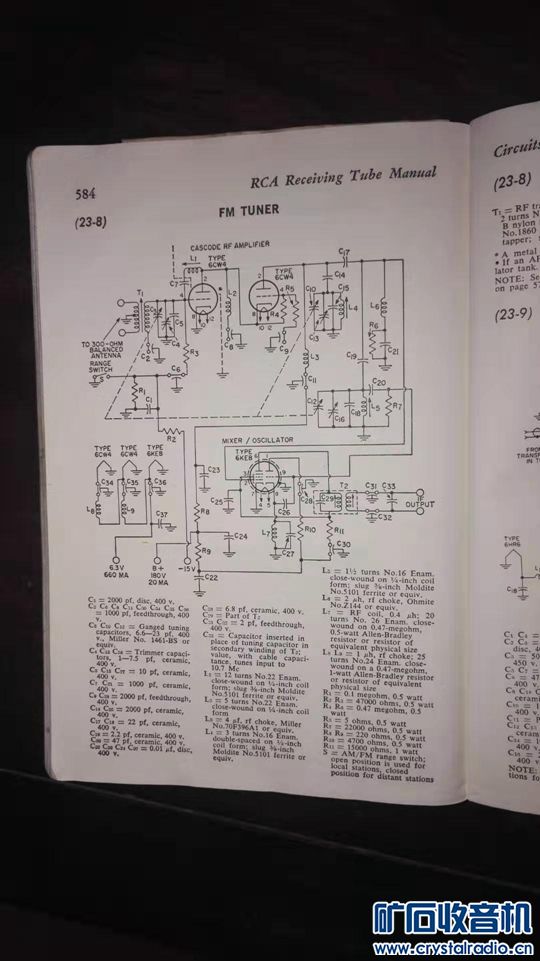

发表于 2021-1-17 20:39:00 | 显示全部楼层
五极的混增益比三极管混频轻易高1O至15分贝(6F1,6F2,6U8,6BL8,ECF8O,ECF82)   就可以了。   如果能找到超级6KE8就更高。实际上"废钢铁炼成的FM中周"也是瞄准五极管混频而制作,如果用三极管混频增益较低。上高频头图纸供考。
RCA胆手册附图:
 楼主| 发表于 2021-1-17 20:45:44 | 显示全部楼层
kg86222979 发表于 2021-1-17 20:39
五极的混增益比三极管混频轻易高1O至15分贝(6F1,6F2,6U8,6BL8,ECF8O,ECF82)   就可以了。   如果能找 ...
您推荐的这几种电子管,我都没有呀,我只有6N1,6N3,6N4,6N11,6J1,6J4   可能还有2只ECC88 ,6T1   其它的没有。我在网上看看6F1,6F2 有没有,贵不贵再决定做什么高频头,谢谢您。

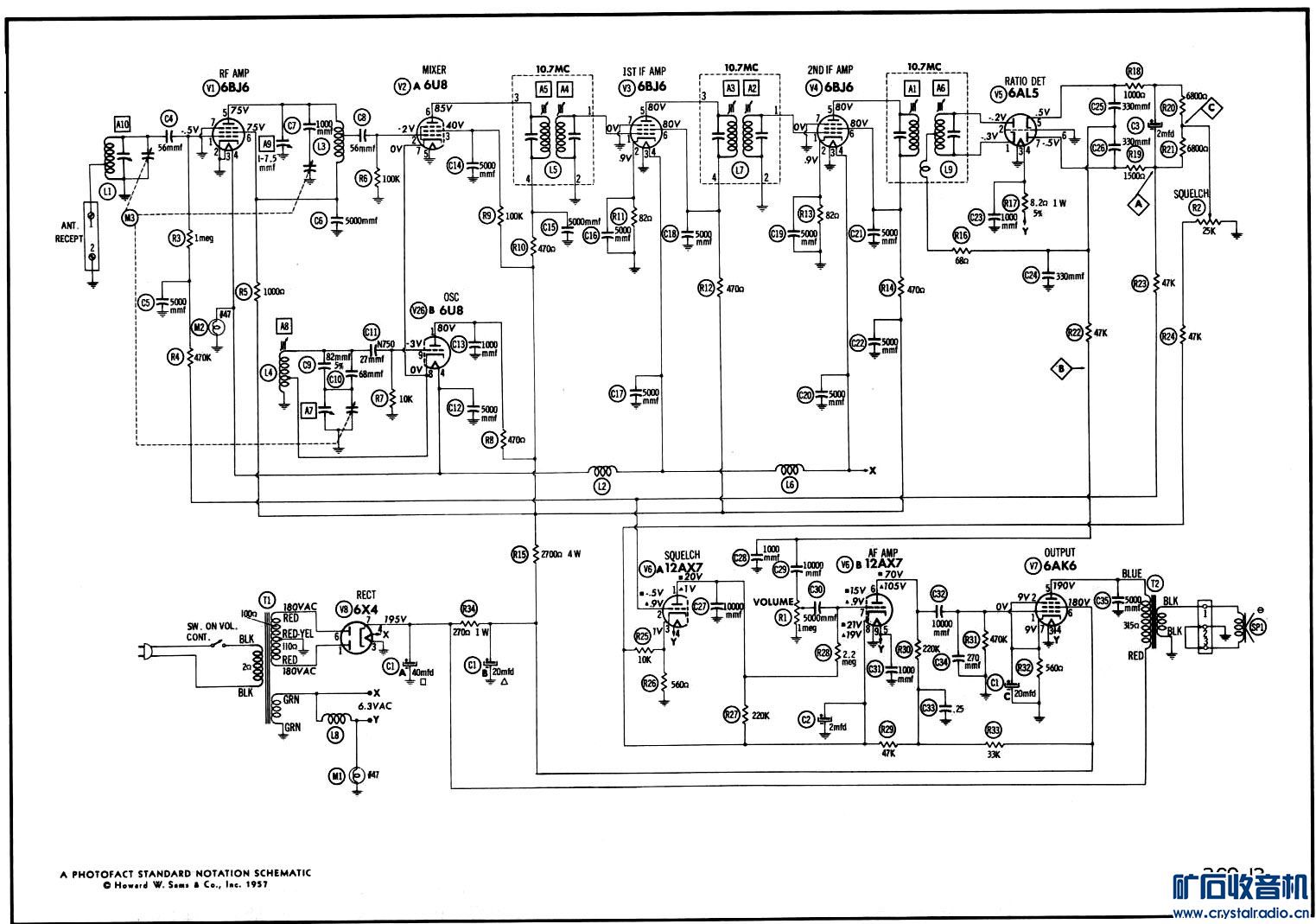

发表于 2021-1-18 12:54:53 | 显示全部楼层
发一个五极管混频的电路图给各位参考(这图也是本坛坛友发上来的)
 楼主| 发表于 2021-1-18 19:25:09 | 显示全部楼层
谢谢前辈的资料,我与“九月风”坛友一样了,“装不响的FM 电子管收音机”
