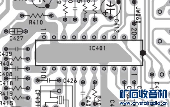

请看索尼收音头4,12脚接地是接在一起的,我的板子与此类似,也是铺铜接地在一起的。

高频部分还是不要有大面积覆铜

好消息,为了证实高低频接地,拆下插座及相关元件,将高低频部分铺铜从划线处割开,另用导线将高频地与电源地线连接,试机,鸟鸣、啸叫全无,之前为克服这个问题采取的措施全部撤销(当时也没有彻底解决,只是减轻而已),由此,对这个芯片又提升了一些信心,有剥开云雾见晴天的感觉,也感谢楼上朋友的提醒。另外也随手试了一下,去掉那根连接线效果一样,因为芯片内部有连接,不过为了保险起见,还是连接这根导线吧。哈哈,还是早晨大脑灵光,对于一件事情,只要心有所想,必有成效。推而广之,LA1600分开高低频是不是也有好处呢?普通分立件收音机分开高低频是不是也有好处呢?还得试,要不断更新大脑的认知。看来测试板2很有必要,解决铺铜问题,增加中放三极管,一些零星的改动要在这一版完成。

高频部分铺铜全部撤销利大于弊,特别是线圈每个引入端不能有铺铜。
