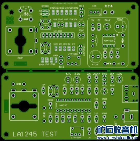

测试板驾到,两拼板,一个是LA1600,一个是LA1245测试。

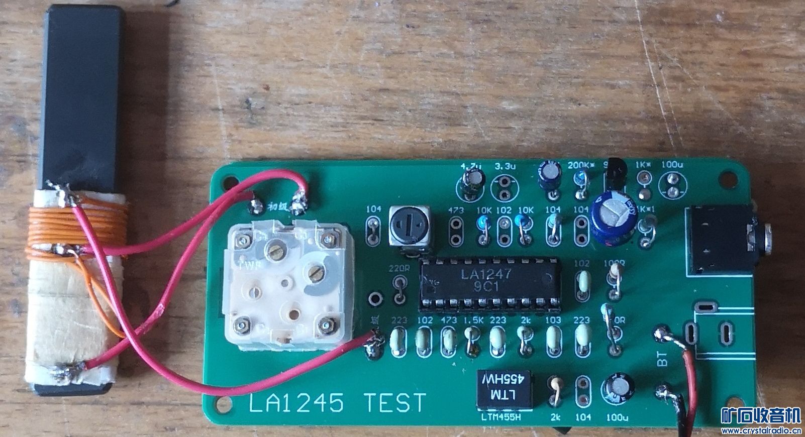

 楼主| 发表于 2022-1-3 08:02:48 | 显示全部楼层
一个好消息一个坏消息:经过夜以继日的折腾,LA1245测试板弄响了,效果与搭棚焊差不多。坏消息是虽然不是搭棚焊了,效果却也没有得到什么提升,几番折腾仍有几个频点鸟鸣,音质上好像不如LA1600柔和细腻。多出的本振缓冲对手调机意义不大,电平表输出也需要外围元件无优势。唯一有特点的是音频输出控制AGC电路对压制强台较好效果。两只LA1245,两只LA1247经反复更换对比基本无差别。中间还出了两个小插曲,一是223P双联出现了和之前我发的帖子那个相同的毛病,依葫芦画瓢修好,二是小台灯USB口断线,剖开修好了。依我的理念,徒增那么多元件,换来并不实用的功能,微乎其微的底噪优势,实在不值得推崇。看来LA1600以其简洁的外围及优秀表现仍然是业余制作中波收音机的上佳之选。
