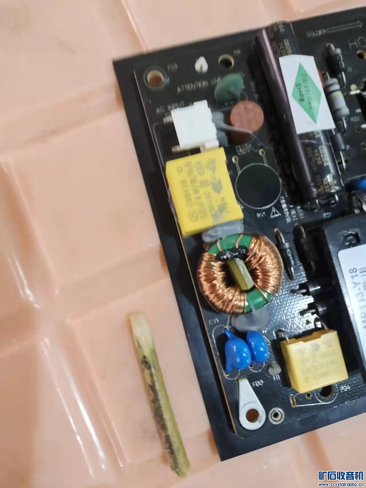

请问楼主,这个2p3的电路板打板回来了,这个本振我知道怎么绕,还有一个中周应该怎么绕啊
请问  这是 第几楼   文件 打的板?
 楼主| 发表于 2021-12-22 19:55:36 | 显示全部楼层
那个是传输变压器,电子镇流器上拆一只小磁环,0.5漆包线双股绞合,绕10匝。

发表于 2021-12-22 20:19:25 | 显示全部楼层
这样的可以吗
发表于 2021-12-22 20:32:25 | 显示全部楼层
那个磁环  应该是对的    其实  应该 要求不高     你可以去废品站  找一个      或者  有的 坏电脑主板上有    不必花9元。  你的板 是  捷配  免费打的吗?我嘉利创  打的  2822直插版的      没有天线   没有震荡      现在   收一个台

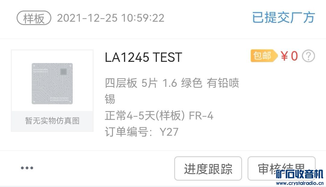

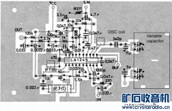

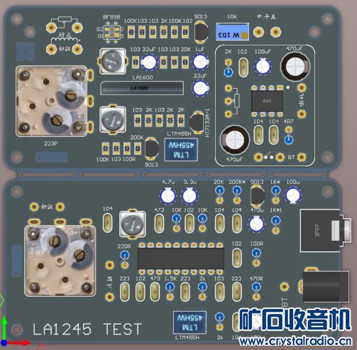

 楼主| 发表于 2021-12-24 06:42:50 | 显示全部楼层
LA1245测试版已完成,网上查了一下,LA1247电路与LA1245相同,不知有何区别,宝上价格相差不多。不明白的,瞎猜的先不要跟帖,我现在处于收集资料阶段,网上用该集成块DIY收音机的还没找到,据说只有高级收音头里用这个。

发表于 2021-12-24 17:06:48 | 显示全部楼层
vkjmmy 发表于 2021-12-24 06:42
LA1245测试版已完成,网上查了一下,LA1247电路与LA1245相同,不知有何区别,宝上价格相差不多。不明白的, ...
楼主 这个草图  相对以往  进步很多了     还有一个很明显的问题    震荡中周 的 5个脚   干嘛 老是画4个脚    难道是错习惯了   起码画5个脚  给菜鸟好区别初级  和次级吧
发表于 2021-12-24 18:33:30 | 显示全部楼层
998  磁环的材料  并用竹子  做了个  无感螺丝批   DIY就是要  就地取材

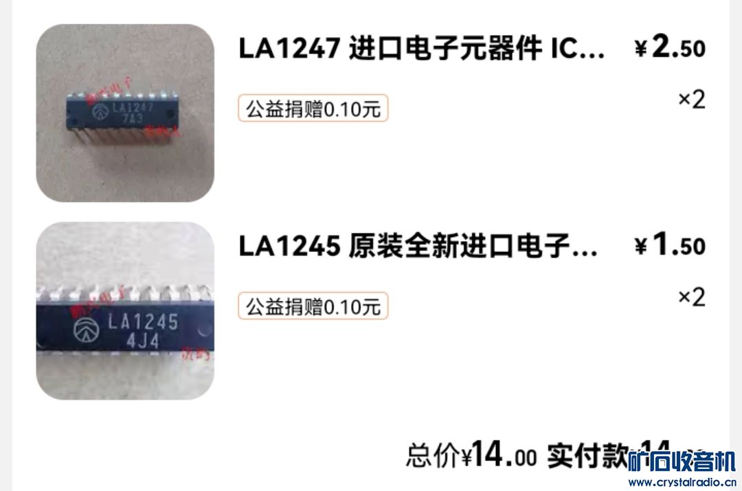

 楼主| 发表于 2021-12-25 09:11:26 | 显示全部楼层
LA1245/1247各二只已下单,1245是原装新,1247是拆机件,咨询店家说可以替代。今天再检查一下板子也要下单,争取尽早有个结果。
 楼主| 发表于 2021-12-25 11:24:19 | 显示全部楼层
LA1245  TEST已下单。
 楼主| 发表于 2021-12-25 13:58:30 | 显示全部楼层
只是个测试版,除了电源走线放在内层,其它走线都放在了底层,元件也使用直插件,便于更改和调整。虽然如此,4层板的设计也比资料中使用的单层板好得多,可以做到走线短而不乱。一旦有了较好的效果,大多数阻容元件可改用贴片封装,缩小体积,优化布局,走线内置,顶底层铺铜,减少干扰。
