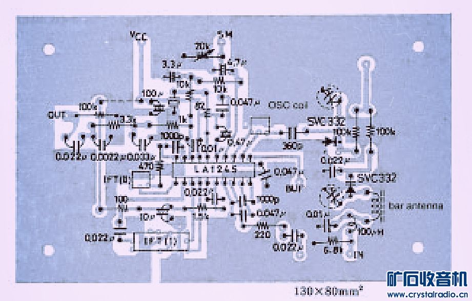

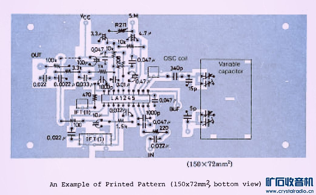

发表于 2021-12-16 14:41:05 | 显示全部楼层
LA1245两种调谐印版图
发表于 2021-12-16 14:45:08 | 显示全部楼层
aajzfa 发表于 2021-12-16 14:41
LA1245两种调谐印版图
我也看了   看不清   应该可以找三洋公司   要个图     应该会给的

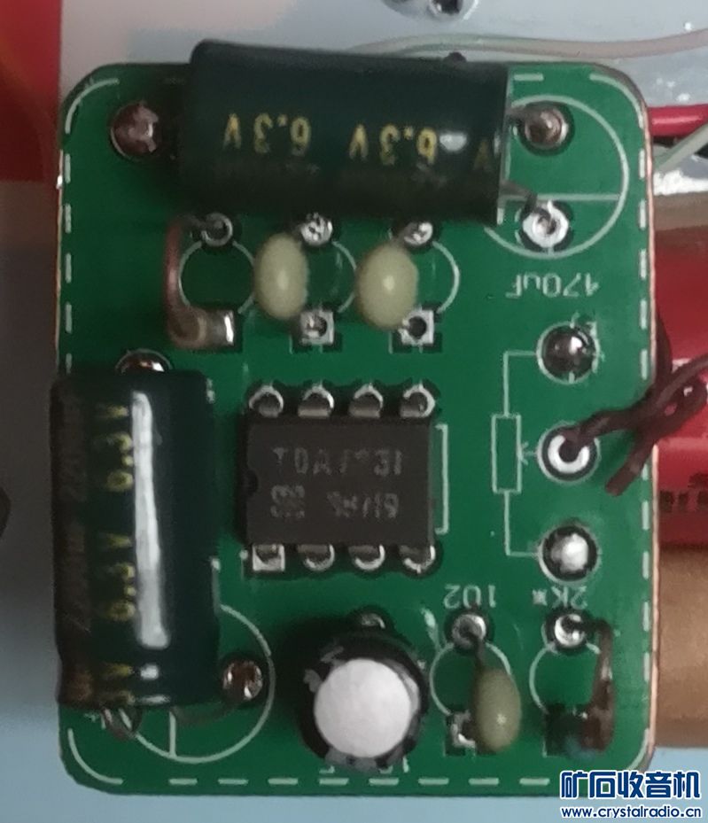

 楼主| 发表于 2021-12-16 17:26:25 | 显示全部楼层
8002A与TDA7231音质对比。前者是BTL输出,功率大,现已被广泛使用,后者单臂输出,功率小的多(相同的单节锂电),但是如果仅仅是用于收音机,实际试听,在室内也足够了。那么就要论一下音质了。首先,示波器观察,前者在1千赫以上就能观察到类似交越失真的情况,10千赫以上比较明显了,后者老一辈功放没有这种现象。为了对比二者差别,用了一下午时间仔细对比甄别,还是觉得后者音质更圆润耐听,但是也没有找出确切的差别。在耳朵贴近音箱时,前者露馅了,听语音节目有一种音圈擦圈的感觉(喇叭是好的),后者没有这种现象。这种差别,可能就是前者有交越失真导致的,听起来有些干涩,由于它是1千赫以上才有交越失真,因此又不是太明显,但是对于爱好者来说,收音机不就是追求一个灵敏度,选择性和音质吗?不能让前面辛辛苦苦达到的效果被一块功放抹杀(LA1600输出音质还是很好滴)。可能有人说,'我一直在用8002A,觉得很好啊',是的,各人有各人体验,在这里不纠缠。对比用的TDA7231小板是之前打的收音板上裁下来的。
