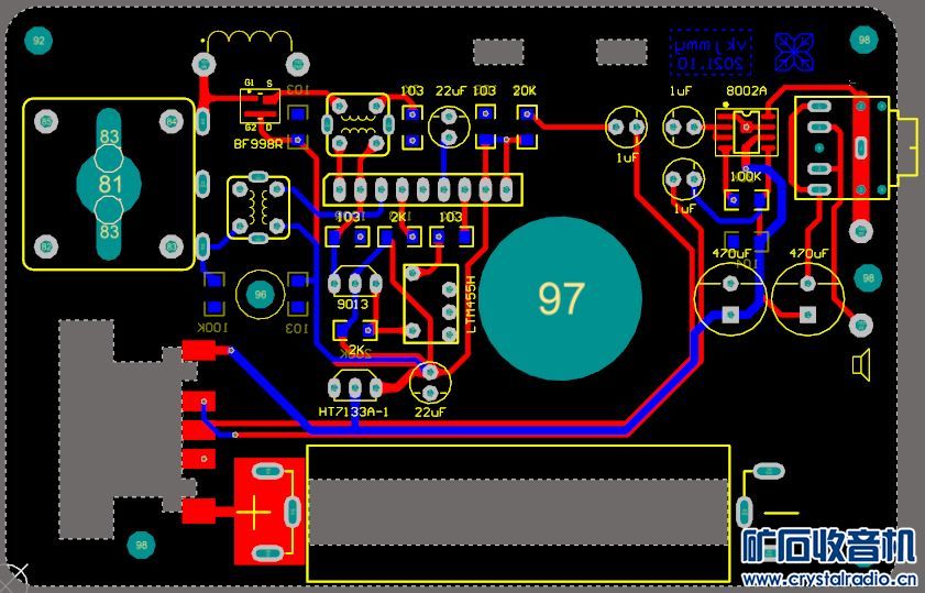

LA1600-2P3四层板已完成打板。再次感谢楼主定制分享。
这个版本的扬声器开孔和耳机开孔与原机壳有误差,楼 ...
祝贺打板回来。看几个固定孔还基本对上了,喇叭能放下也行了,音频口没有详实坐标,完全是随意放的(657楼有说明)。

乙猪 发表于 2021-12-6 10:46
第一次看见四层板把线路设计在内层的。开拓了视野。
高明~~
内层跑线路,顶底层铺铜接地,相当于屏蔽盒。

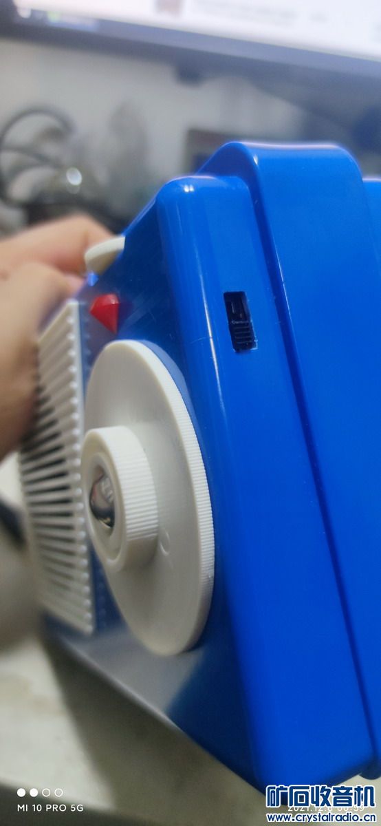

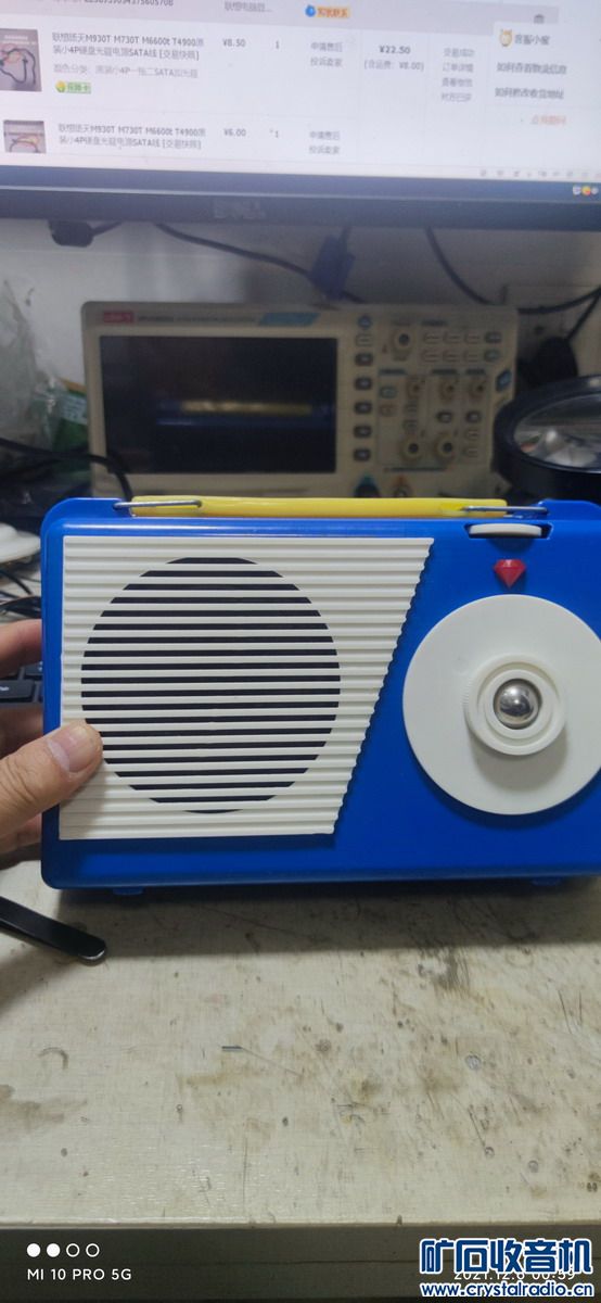

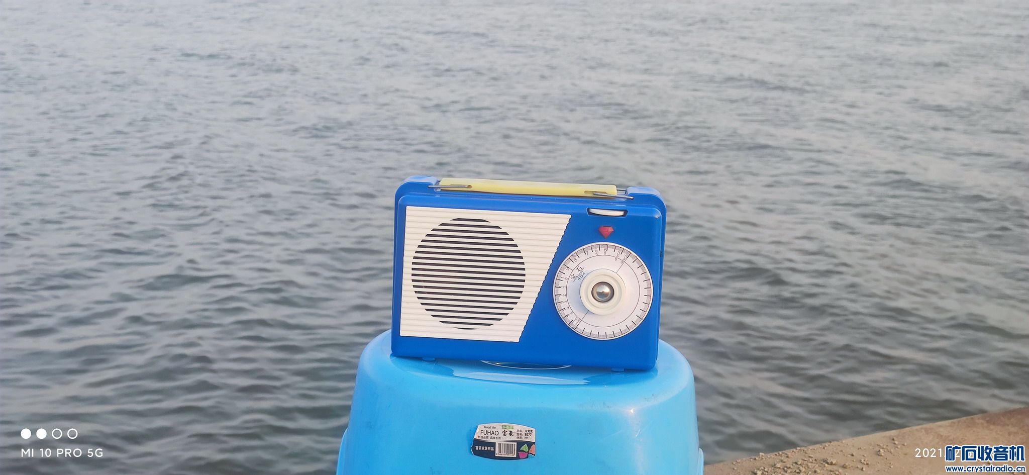

在群主老师的指导下,我做了一个双核的直放鸡,放在一起对比效果。TA7641+LA1600双核,天线初级公用,次级双线并绕,分别接入7641和1600,
在微山湖边进行测试,7641除了声音小以外,灵敏度也比1600差一点点。
IMG_20211206_005853.jpg IMG_20211206_005845.jpg IMG_20211206_005938.jpg IMG_20211206_005946.jpg

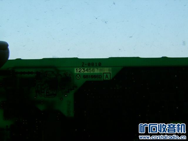

 楼主| 发表于 2021-12-11 04:13:57 | 显示全部楼层
xlk 发表于 2021-12-11 00:56
老师你说是4层指示和对焦检查窗口是什么意思呀,我都没有听说过,对我来说还是新知识。
在板子上留个小窗口,按层序标注1234表示有4层,再在同一位置用4层画准星,透过窗口对着光线检查4层对准工艺水平。闹着玩的,估计现在的加工能力多层对准是没问题的。我见到的4层板和10层板都有这个小窗口,就照搬来了。
这是10层板,进口要几万元。
