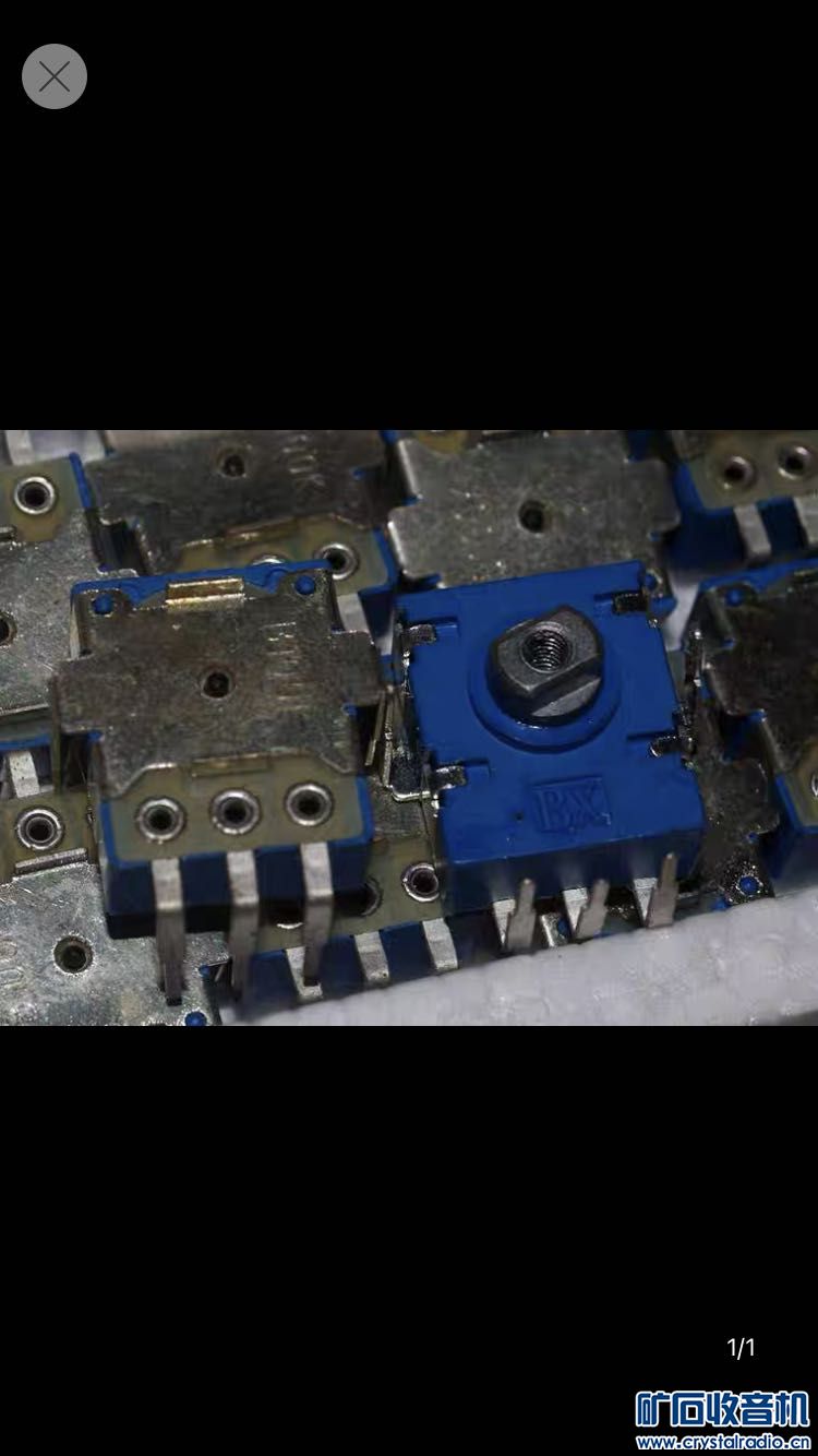

老师能否把老爷子的kt0936mb9 设计一版2p3的板子,dsp的,尽管2p3玩腻了,但是发现找不到比他再合适的壳子了,想做一个相对小巧带调频比较实用的机器,楼层低中波实在是收不到台了。锂电必须,因为耗电大,最好带耳机孔,谢谢了。调台电位器,参见某宝图片,我还没买。

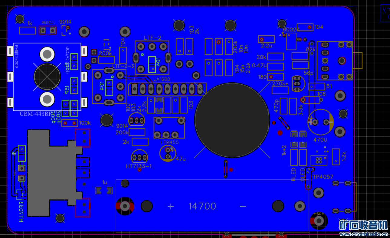

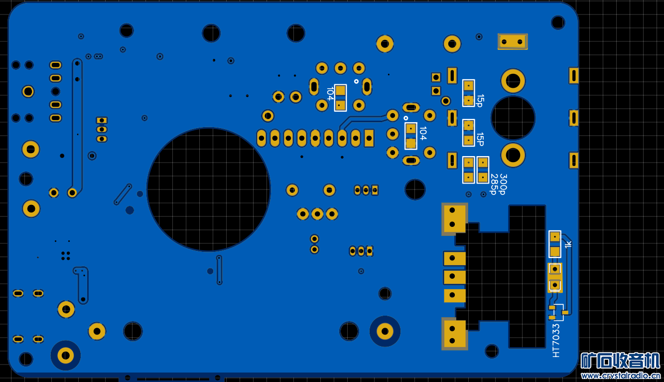

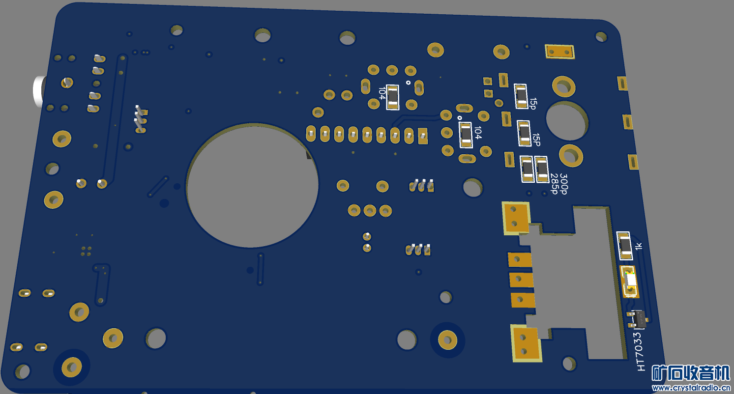

以vkjmmy老师的2P3版本为基础,根据自己的实际情况更改下一下布局和参数(我使用LTF-2-3本振,使用443BF四联,有垫整电容 备选285/300p,振荡连和天线连并联15p小电容,增加了欠压指示,充电指示、低放部分做了带宽限制。),发上来请各位老师指导。如果没有什么大问题,准备到捷配去打板。
xlk 发表于 2021-11-1 14:39
以vkjmmy老师的2P3版本为基础,根据自己的实际情况更改下一下布局和参数(我使用LTF-2-3本振,使用443BF四 ...
导线离喇叭孔太近了,原板喇叭孔尺寸20左右,我扩大到28,如果可以应适当缩小或调整布局。底层的几个贴片能不能努把力也放到顶层,只要细心调整应该可以。还有,贴片封装是0805吗?看着好像大好多,贴片焊盘上放的过孔有几个不在焊盘中心要调整一下。还有,既然底层放置了接地铺铜,接地的导线就不要另走了,只要细心检查一下没有接地孤岛就好了。
发表于 2021-11-1 17:12:46 | 显示全部楼层
谢谢老师指导。
眼睛不好,想用1206的,所以布局拥挤了很多
德生原版的2P3喇叭孔是22mm,我现在用的是23mm。接地导线我想着是高频部分的地单独汇聚到一起,如果没啥影响的话,还是大面积接地简单。

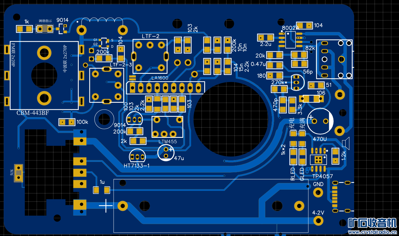

发表于 2021-11-3 00:18:46 | 显示全部楼层
