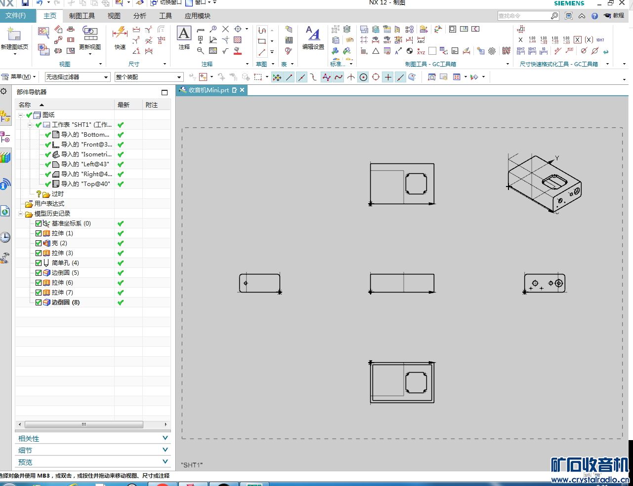

发表于 2020-12-22 09:34:31 | 显示全部楼层
设计了个壳 0.96寸OLED,配1.2米10mm天线,耳机孔,编码器
类似对讲机外形,模型在下面
收音机Mini.rar
8.11 KB, 下载次数: 189
发表于 2020-12-23 14:30:36 | 显示全部楼层
改图了,发现壳子太紧凑,实在装不下。
适用于两节16340电池驱动,没有电池盒,内置5.5cm磁棒天线(效果好不好难说,要试了才知道)
10mm 1.2米的拉杆天线,可以出街玩,没有内置扬声器,要装的话只能超薄的那种。
收音机Mini.rar
10.26 KB, 下载次数: 502
 楼主| 发表于 2020-12-24 09:06:31 | 显示全部楼层
JuncoJet 发表于 2020-12-23 14:30
改图了,发现壳子太紧凑,实在装不下。
适用于两节16340电池驱动,没有电池盒,内置5.5cm磁棒天线(效果好 ...
外壳设计得不错,能给大伙提供下当然更好啦
发表于 2020-12-24 09:15:48 | 显示全部楼层
改图了,发现壳子太紧凑,实在装不下。
搞成装18650电池的可以么
发表于 2020-12-24 09:20:07 | 显示全部楼层
world_all 发表于 2020-12-24 09:15
搞成装18650电池的可以么
盒子厚度增加可以装18650,因为那个10mm天线比较尴尬。影响大电池横置的空间。
