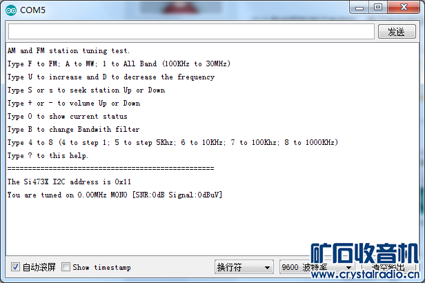

发表于 2020-12-5 14:29:06 | 显示全部楼层
好像成功了!
不过始终只能0Hz,不知道什么问题,晶振没起振?
手头没有22p的电容用的30p
发表于 2020-12-5 20:42:40 | 显示全部楼层
楼主在的话,麻烦楼主帮忙我诊断分析下问题
补充内容 (2020-12-6 01:46):
找到问题了晶振上少布根线,30pf实测没问题

发表于 2020-12-6 02:02:02 | 显示全部楼层
不过这个自动搜台貌似有些问题,只能手动= =#
 楼主| 发表于 2020-12-6 19:50:33 来自手机 | 显示全部楼层
自动搜索有缺陷,不能及时停住
