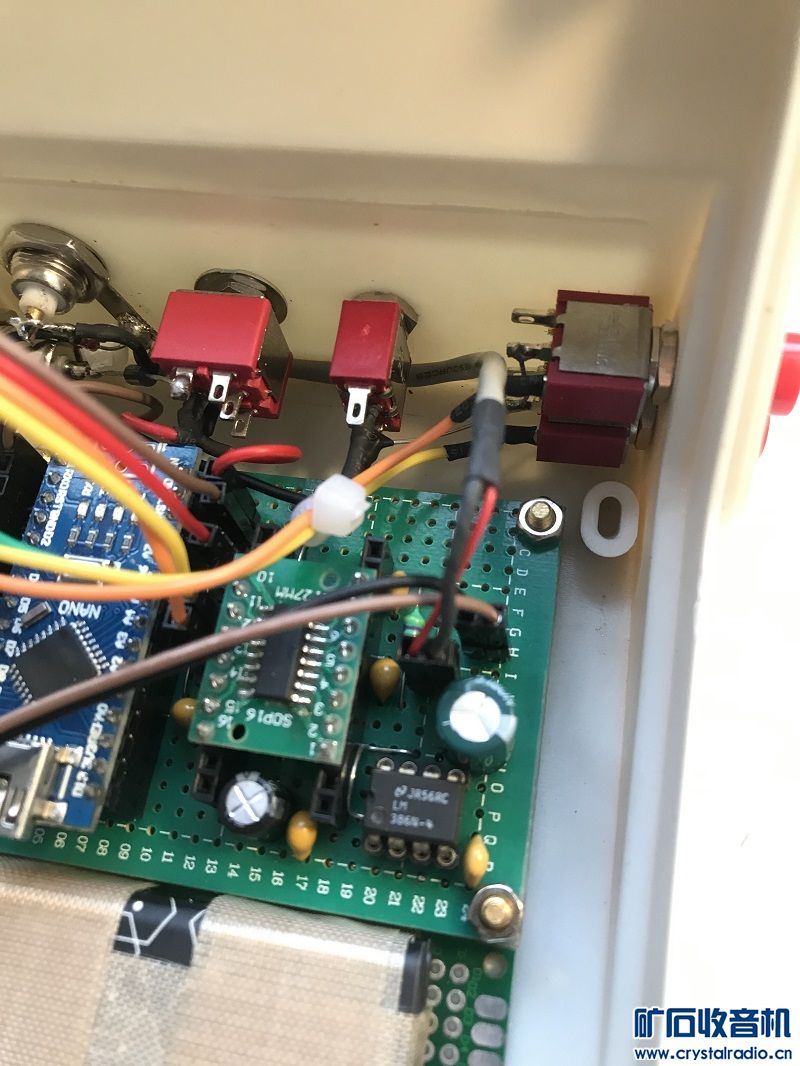

发表于 2020-11-24 12:43:33 | 显示全部楼层 |阅读模式
DIY SI4732 单边带接收机,因陋就简,找了个DIY计算器的外壳装了出来

 楼主| 发表于 2020-11-26 14:43:51 来自手机 | 显示全部楼层
下载个arduino软件搜索si4735就可以找到程序,然后自己修改来实现自己需要的显示,按键等功能

 楼主| 发表于 2020-11-24 13:19:19 | 显示全部楼层
在家用室外的一段3米长电线,外出用1米的拉杆就能接收,后面上个拉杆接收的视频

 楼主| 发表于 2020-11-24 14:35:31 | 显示全部楼层
danjiqinghuai 发表于 2020-11-24 14:11
这个做的很不错,能收到信号吗?
可以的,芯片的灵敏度还是可以的,直接天线信号进芯片,外部不需要高频放大电路
 楼主| 发表于 2020-11-24 14:37:08 | 显示全部楼层
这个制作唯一不满意的就是杜邦线质量太次,没几根铜丝
