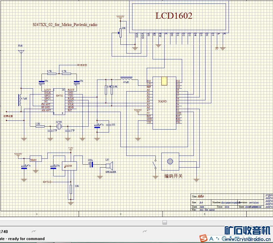

DIY SI4732 单边带接收机

skyrusher 发表于 2021-2-7 10:22
我标注的这款引脚定义:
发表于 2021-2-7 11:43:25 | 显示全部楼层
发表于 2021-2-7 11:53:00 | 显示全部楼层
我标注的这款引脚定义:
有没链接,或者关键词
发表于 2021-2-7 11:55:20 | 显示全部楼层
发表于 2021-2-7 11:58:50 | 显示全部楼层
skyrusher 发表于 2021-2-7 11:43
我也参考了这幅图,开始以为是自己把图看反了。
我手里的和图一样

skyrusher 发表于 2021-2-7 19:07
我的计划这么用,用铜柱垫高,在里面放屏跟喇叭:
这是准备装瓤子的台灯底座,打了喇叭孔,屏开孔没 ...
单健飞梭控制可行,创意不错
用Si4734/5-D60、Si4732-A10做收音机我只是生搬硬套, 对啊杜依闹代码一窍不通
