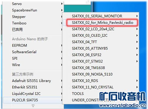

发表于 2021-2-23 17:31:44 来自手机 | 显示全部楼层
卫视穷人 发表于 2021-2-22 17:52
我这个调到40米波段,然后调模式为LSB 或usb 返回到主页变成lw  000khz  无解
原作者有一句话是这么说的,当你使用SI4732—10A时请把SEN引脚接到3.3V电源上,就OK啦。
发表于 2021-2-23 18:20:41 来自手机 | 显示全部楼层
sen 我是接gnd  。晚上回去试试看
发表于 2021-2-23 21:20:08 来自手机 | 显示全部楼层
接到3.3V上还是不行
发表于 2021-2-23 21:48:18 | 显示全部楼层
我又试装了一块四线小液晶屏的,版本是4735—04—RDS—ALL—ONE—OLED,SEN不接电源的话开机就乱七八糟,直接跳到LW000,无法使用把SEN接到电源就全好了。
发表于 2021-2-23 21:58:38 来自手机 | 显示全部楼层
SI47XX_02_for_Mirko_Pavleski_radio我用的是这个软件  sen脚,接不接电源 或地,调频  调幅 状态都正常,调到单边带带就出现 lw 000khz
发表于 2021-2-23 22:17:33 来自手机 | 显示全部楼层
你这个版本我装了两套,这个引脚我都空着的,都正常使用。再找找其他原因吧。
发表于 2021-2-23 23:17:14 | 显示全部楼层
两线制I2C模式(默认),GPO1/GPO2可悬空不做处理
SEN=0,地址=0010001b=0x22,原作描述:0x11
SEN=1,地址=1100011b=0xC6,原作描述:0x63
原作代码对以上地址都有查询,SEN只要不悬空,接地接电源都可以
手册 AN332 Rev 1.2 第2页注释5、第226~227页 有相关描述
发表于 2021-2-27 11:48:40 来自手机 | 显示全部楼层
超级飞马 发表于 2021-2-22 23:30
而且用的是SI47XX_02_for_Mirko_Pavleski_radio这个固件(除了串口测试的固件和这个固件没试过其他固件), ...
换了一家的芯片还是一样,

发表于 2021-2-28 00:10:51 | 显示全部楼层
卫视穷人 发表于 2021-2-27 11:48
换了一家的芯片还是一样,
Si4732A10第10脚‘SENB’接电源接地都可以正常工作,检查一下I2C连线是不是有问题,一般上拉电阻4.7k,如果走线较长,可以在4.7k电阻的电源端对地拉个电容
