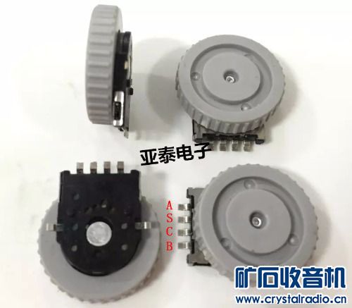

skyrusher 发表于 2020-12-17 15:59
如下图,没找到datasheet,但找到同产品系列引脚定义。
S微动开关,C接地,按下滚轮S和C接通;A、B分别接加减(反向AB对调);仅供参考

skyrusher 发表于 2021-2-6 23:23
谢谢告知!我后来轮换着接线给试通了,应该与您提供的一样吧。
现在还存在的问题是:我打算把装置塞进一 ...
这个不是刷屏引起的同步声,而是芯片在监测场强这类信息的时候产生的,你可以尝试不接显示器,照样有这个声音,目前至少我没有什么好的办法
