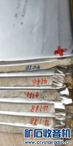

至少我在论坛里买到的电池,都是按这个标准测试的。使用的测量仪器,也是按这个标准调校的。
手机上图
发表于 2020-10-31 12:53:30 来自手机 | 显示全部楼层
聚合物电池标称是4200毫安的。采用3A放电,实测容量图上都有,3A电流是大于两小时率(0.5C),如果按标准采用五小时率(0.2C),容量是能够达标的。红色的电池标称是2600毫安的。采用三安电流放电,因为是旧电池,所以容量都不足,这个应该可以理解。灰色的是在论坛上买的3000毫安的动力电池,当时是十块钱一个抢的。有很多网友购买。这个电池实测放电容量都在2900--2950,应该说是不达标。但是这个电池是库存了很久的。我没有做容量恢复。直接充电测试的。不光是锂电池,铅酸电池的容量我们也是这样测的。

聚合物电池标称是4200毫安的。采用3A放电,实测容量图上都有,3A电流是大于两小时率(0.5C),如果按标准采用 ...
        谢谢!相信你的测试结果。不过是不是恒流放电不知道,那个红色2600mah的电池(是三洋电池吧)接个2.75欧5瓦电阻放2小时看看。那灰色电芯不错是日本还是那里的那国本地用电池,在美国的电动工具常见我也有过。大路不生产。
       烦请你用国标的国家有的商铺有的电池耐心的放电看看。不知你在不在国内。
