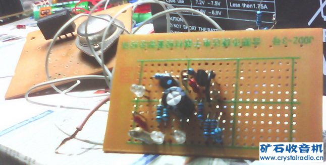

电动童车的电源用的是 6V 密封铅酸电池, 充电器丢失. 用变压器加二极管外加万用表监视倒是省事, 就是不省时间, 要不停观看, 而且还容易将电压充到 7.2V 以上. 先前 diy 了一个简单的充电器, 其实就是一个稳压电源, 发现使用时有一定问题. 电池电压升高到设定电压后, 能保持几个小时的涓流工作状态, 但是时间如果再长些, 电池电压会有所下降, 然后充电器会以比涓流电流大, 但是比正常充电电流小的状态一直工作下去. 不知缘故. 为了避免长期以不是很小的电流充电可能产生的不利影响, 增加了几只元件, 实现了在电池电压升高到设定值后彻底切断充电电流, 并且在电池电压降不大的情况下不重新启动充电. 另外充满指示灯没有半明半暗的情况, 变化很干脆:
这是实物照片, 基本上是垃圾拼凑的

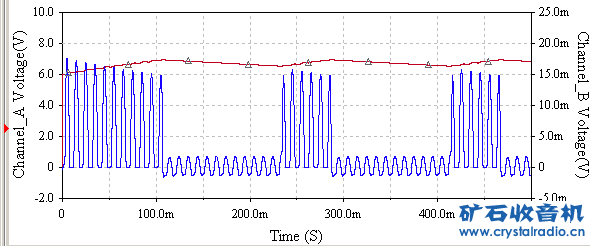

这是充电电流与电池电压的关系. 电池是用几个元件模拟的, 目的就是为了能在几秒的仿真时间内看到充满自停与低压启动的情形.

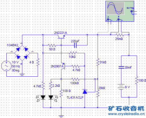

这是电路图, 发帖前对电路图做了一点小修改. 前面将 LED 跨接在调整管的 CE极间, 由于 LED 的截止并不锐利, Vce  即便 只有 1V 的电压也能将 LED 微微点亮. 因为看着不舒服, 就又串联了个 LED. 结果在夜间关灯的情况下依然能看见两只 LED 都有微亮. 最后将 LED 改接了一下, 这下好了, PNP 管截止时 LED 两端电压应该为零了. 电路没有限流, 因为恰巧手头的变压器在不加限流电阻的情况下最大充电电流也不过 0.3A, 小于 7AH 电瓶的 0.1C  充电电流. 仿真结果与真实情况基本一致. 实际制作时为了凑出合适的分压电阻比例, 最多用了四个电阻串并实现. 没有用可调电阻, 担心震动会改变阻值.

补充说明, 可能由于实际晶体管的贝塔与饱和压降等参数与仿真选用的器件不同(调整管是 3DD102, PNP 是 3CG15), 也懒得编辑元件参数, 实际的电压上下限与仿真的电压上下限有所不同, 仿真的结果有 1V 多的回差, 实测的只有 0.77V 不过这已经足够确保在停止充电后不会自行启动充电了. 要接上 30 欧姆负载放电十几分钟才会重新进入充电状态. 无论是由停转充还是由充转停, LED 的亮暗转换都是突然完成的.

看了下电路,PNP管集电极所接的100欧姆电阻改阻值大一点的,从120到150欧试试,回差可以增加一些的。

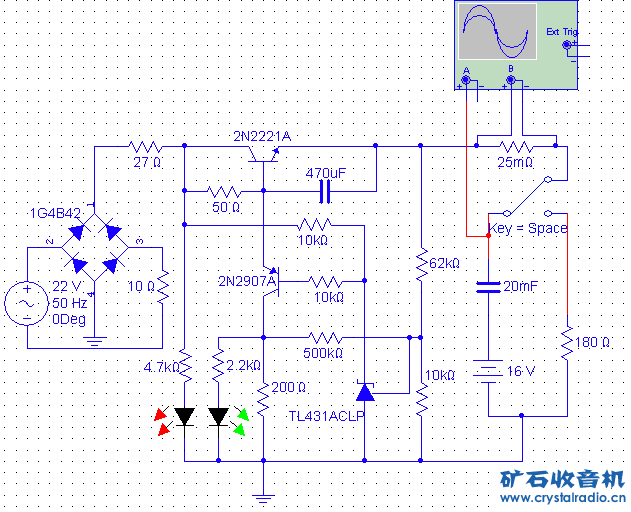

这种电路没有限流电阻, 充电电流靠变压器的电压与内阻限制, 如果变压器电压偏高, 内阻不够大, 需要外接限流电阻. 比如用 22V 的变压器, 假设内阻是 10欧姆, 通过试验发现需要再串联一个 27 欧姆的电阻来限制电流. 后面的分压电阻也按照比例修改了, 还有那个 100k 的反馈电阻也改成了 200k, 否则回差过大 (目前大约是 1.6V)  模拟电池部分改了一下, 主要是借助示波器测量充电时电压上升率与电压下降率大致相同来判断充电电流大致与放电电流相同.(也可以在电路中串联直流电流表来直接测量充电平均电流)
不能指望仿真与实际电路完全一致, 除非将元件参数用实际器件的参数替代(模型参数是文本文件, 贝塔, 结电压等参数都是可以人为修改的). 通常先得到个大概的验证, 某些具体元件的数值可以在实际电路焊接好之后在一定范围内微调一下就可以了.也可以干脆在分压电路中用可变电阻代替.怕震动就测量一下可变电阻的数值用固定电阻换上.

嗯.  100 欧姆的确可能是小了. 那个 100k 电阻和右边的分压电阻的总阻值对回差也有影响. 实际仿真时用 200k 就可以达到 0.7V 以上的回差了, 换成 100k 有 1V 多 的回差, 可是实际电路用 100k 只有 0.77V. 可能与 100 欧姆电阻小了有关, 也可能与晶体管的贝塔值小有关, 那个功率管是 80, 3CG 没测量, 大概是 100 左右. 我的机器太慢了. 仿真很痛苦, 有兴趣的自己尝试一下吧. 这是 6V 充电器的 multisim 电路图:

那个 PNP 管集电极串联的电阻主要考虑两个方面, 一是在 PNP 管饱和时, 集电极点位能将调整管拉截止(只要拉低到跟电池电压相仿就可以了, 因为调整管发射结的压降还有 0.7V 左右), 另外一个就是 PNP 管子的能承受的电流问题.

电路中那个和电池串联的20mF大电容是怎么回事?

那个 20mF 的电容是为了模拟电池在充电时电压上升的情况, 看电路能不能在达到某个特定的值之后停止充电. 我机器不快, 仿真步长也没仔细调节, 仿真速度很慢. 用 20mF, 可以在几秒之内看到若干完整的 "充电, 电压升高, 到达一定电压后突然停止充电, 然后 '电池' 在电阻的作用下下降, 下降到一个较低的电压值时, 电路重新进入充电过程, 电压再次慢慢上升" 这个过程.
