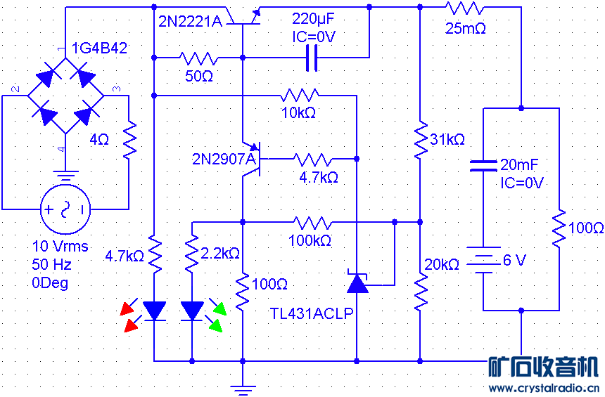

不花钱的元件, 想怎么用就怎么用. 给 1 欧姆电阻接上 1kV 电压也不会烧掉的.
发表于 2011-5-22 19:41:51 | 显示全部楼层
看了一下电路,提个建议。就是这个地方值得考虑改进一下:
充满后,由于PNP管导通,整个电源仍向50欧姆+PNP管+100欧姆电阻灌入电流。假设整流后的电压为12V,忽略PNP压降,则这个回路的电流为80mA,功耗将近1W。嫌不够节能,而且电阻发热大,影响使用寿命。
 楼主| 发表于 2011-5-22 20:10:55 | 显示全部楼层
回复 18# 小鬼头 的帖子
的确如此. 那个 100 欧姆的电阻很烫手. 用 1/8W 的小色环是有点勉为其难.
要想减小这个电流, 我只想到通过增大调整管的基极偏流电阻与这个电阻来实现, 比如分别改为 100 和 200, 但是老管子的贝塔值不大, 担心基极偏流电阻大了, 管子导通不充分, 充电时调整管的压降增大. 好在一般情况下充满后不久就可能被人看见而拔下插头. 对付个一时半会可能还行.

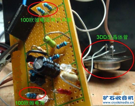

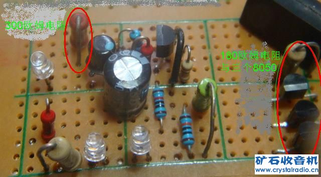

 楼主| 发表于 2011-5-29 00:53:32 | 显示全部楼层
准备往童车上安装时发现, 那个 50 欧姆的电阻(由两个 100 欧姆电阻并联得到) 的颜色由于长期高温已经有些变化. 而且紧挨着电解电容. 将其换成 180 欧姆, 位置也远离了电解电容. PNP 集电极所接的 100 欧姆电阻也相应换成 300 欧姆电阻. 仿真通过, 只是充电电流有所减小, 翻转电压有一定变化. 这可以通过调整取样电阻来处理.
 楼主| 发表于 2011-5-29 14:52:18 | 显示全部楼层
更换了电阻, 并用三只 8050 代替 3DD 后电路不能工作, 换回 3DD 依然不能工作. 可能因为仿真时所用晶体管的参数全部用的默认值, 没有安照实际器件修改. 换回原来阻值后电路恢复工作. 不过就便调整了一下元件位置, 那两个并联的 100 欧姆电阻被安排到了远离电解电容的处所. 整流桥被安装到了洞洞板上, 3DD 型三极管单独安装.\
最终电路
最终电路

原帖不能编辑了, 重新贴图:
