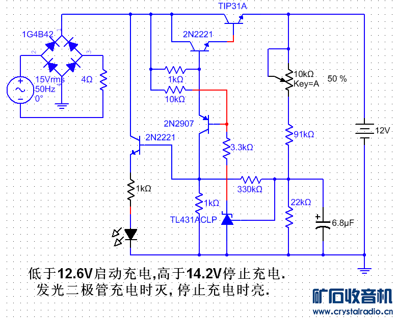

diy充满自停的充电器

版主你好,我想用来充12V的电瓶,请问要改哪些元件参数啊

这个电路本身功耗较大, 工作电流也不大, 对于小容量电瓶尚可将就, 如果是大容量电瓶, 充电时间就显得太长, 或者是在加大工作电流后导致电路的功耗过大.
不是很实用.
如果你不是很急用, 容我慢慢找个效率高一些的电路供你参考.

感谢,我是想给儿子的电动车换个充电器,本想淘宝买个吧看了下电流都比较大,最小的都差不多2A了,里面是2个6V/4.5AH电瓶串连成12V的,配的充电器是很简单的12V变压器那种,老人帮充电很不方便,很容易过充,想着整个能充满自停的

如果是"2个6V/4.5AH电瓶串连成12V" 的铅酸蓄电池. 按照0.1C充电所需电流是0.5A左右. 只要变压器电压不是太高, 用功率稍大的功率管和大功率电阻对付一下也行. 我试着改改看.
由于电路参数与电源变压器的电压有一定关系, 如果方便请你提供一下手头变压器的输出电压. 如果你手头的变压器就是现在车子配的直流充电器里面的变压器, 那也不必拆开测量变压器的交流输出电压了, 直接测量充电器的输出插头上的直流电压就可以了.

思路不错,电阻分压,431精准控制,关闭输出,还有指示灯提示充电和停充状态。

手头变压器有点多,个头小点的只有 双6V、双9V、双12、单15V,大的有双12、双18 。原来的充电器空载好像有17V多点

思路挺好啊,我是不是也可以用一个LM317设成12V蓄电池的满电电压直接接上充就可以了
 楼主| 发表于 2017-3-1 21:47:57 | 显示全部楼层
12.6V启动充电, 14.2V终止充电.

仿真跟真实的电路差别有多大?准不准?

这个仿真程序诞生已近半个世纪了. 仿真结果与真实电路的差异取决于元器件的参数模型是否准确.
