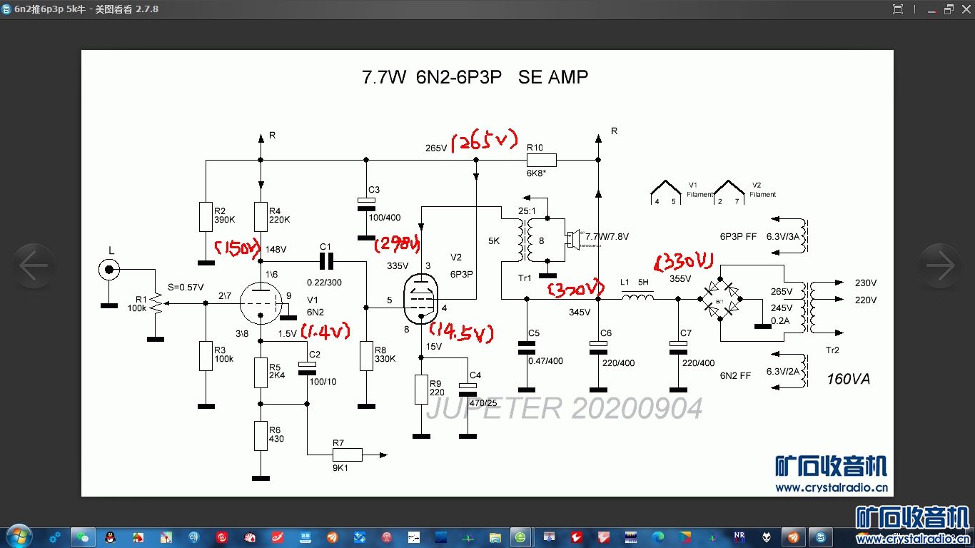

括号内为实测数据(电源牛用的260伏),图中输出牛5k改用3.5的输出牛.
院长请看还需要调整哪里?   谢谢
 楼主| 发表于 2022-5-18 15:10:39 | 显示全部楼层
云淡风轻lw 发表于 2022-5-18 14:41
院长好!交作业了.按您6n2-6p3p的图己制作完成
括号内为实测数据(电源牛用的260伏),图中输出牛5k改用 ...
记得3.5K的电路末级阴极电阻是180-200欧,如果你用的是的话,这个实作的电压是完全符合的。说明管子都处于比较合理的工作点。
发表于 2022-5-18 15:12:03 | 显示全部楼层
jupeter 发表于 2022-5-18 15:10
记得3.5K的电路末级阴极电阻是180-200欧,如果你用的是的话,这个实作的电压是完全符合的。说明管子都处 ...
谢谢!  现在听感非常好.电路上只改变了R10的阻值,其它元件未变.
 楼主| 发表于 2022-5-18 15:35:10 | 显示全部楼层
来了,6N2-6P3P配3.5K牛的图。
发表于 2022-5-18 15:42:10 | 显示全部楼层
发表于 2022-5-18 16:15:39 | 显示全部楼层
抽时间把5k牛图上6p3p阴极220欧的换成200欧的试试
