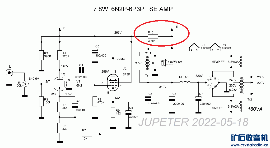

发表于 2023-1-8 19:52:53 | 显示全部楼层
感谢老师,提供这么好的电路,我的6N2,6P3P,5K牛,终于可以装起来了。
发表于 2023-1-11 09:55:05 | 显示全部楼层
jupeter 发表于 2022-5-18 15:35
来了,6N2-6P3P配3.5K牛的图。
请问院长,R2 和 C3 是左右共用的吗?还是连 R10 也是共用的?
 楼主| 发表于 2023-1-11 12:45:48 | 显示全部楼层
是的,我喜欢左右声道共用退偶电路。
发表于 2023-1-11 20:27:46 | 显示全部楼层
jupeter 发表于 2023-1-11 12:45
是的,我喜欢左右声道共用退偶电路。
请问院长,连 R10 也是共用的,是吗?因为图箭头在左方,我不能确认。

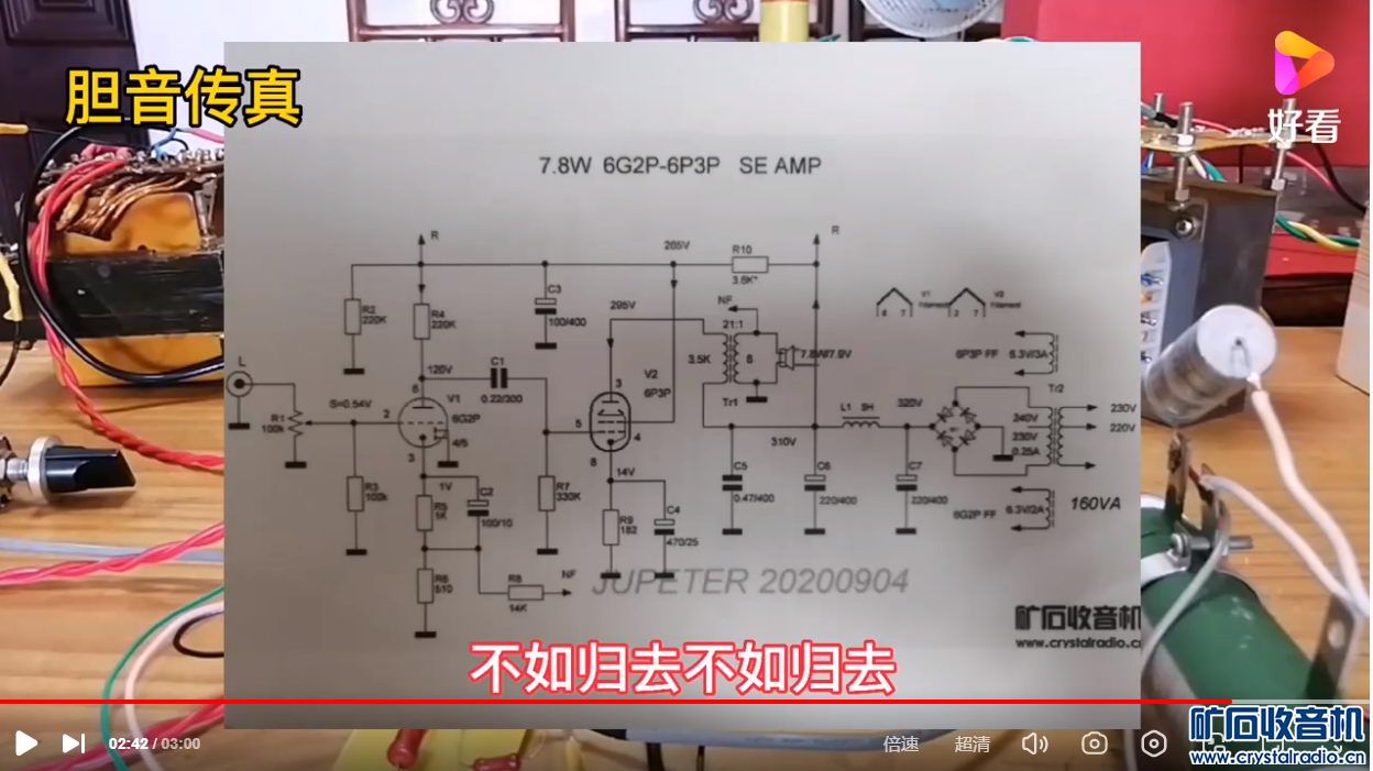

发表于 2023-1-11 20:30:24 | 显示全部楼层
胆音传真做JUPETER6P3P
https://www.ixigua.com/6975417052559311394
 楼主| 发表于 2023-1-11 20:45:56 | 显示全部楼层
是的是的是的
 楼主| 发表于 2023-1-11 20:59:09 | 显示全部楼层
胆音传真做的是6G2P-6P3P。
发表于 2023-1-11 21:16:03 | 显示全部楼层
jupeter 发表于 2023-1-11 20:59
胆音传真做的是6G2P-6P3P。
我写错了。因为 R10 箭头在右方,我以为要用两颗 R10。
谢谢!
发表于 2023-1-11 21:18:16 | 显示全部楼层
ZHANGDESHI 发表于 2023-1-11 20:30
胆音传真做JUPETER6P3P
谢谢!
可是,不知为什么。视频连不上。

发表于 2023-1-11 21:40:55 | 显示全部楼层
注意:胆音传真使用的输出牛,其铁心功率大于30W。此外胆音传真所使用的扬声器不是流行的小音箱,而是传统的障板,由此避免了箱体内的不良回音,放音自然而优美。
胆音传真的一些示例,所播放的音乐歌曲多是优美女声。突出说明了胆机放音优势,即人声。
