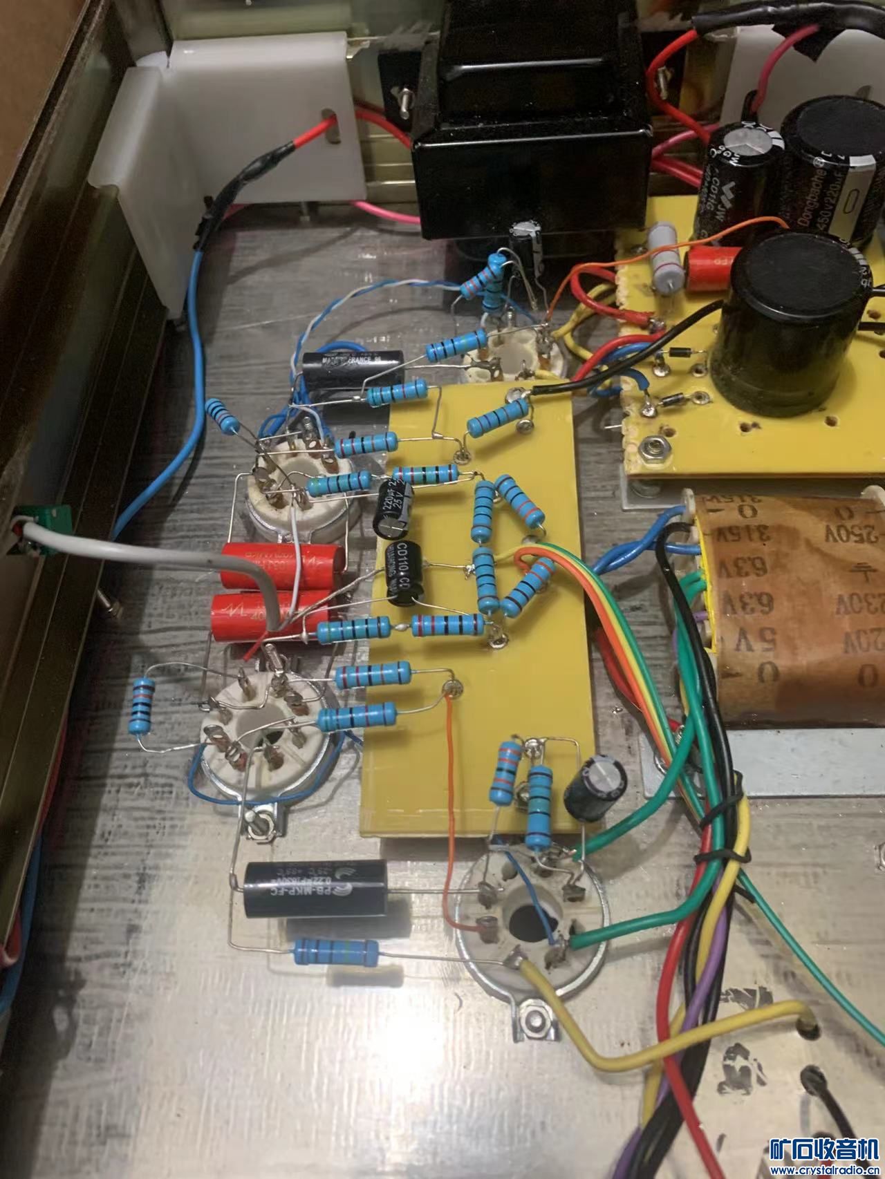

老师好!小弟新手!手头有5Z3P、6N9C、12AX7、5K输出牛能不能给画个相配套电路图?

院长,我按这图在某宝七拼八凑齐零件,拼装完成,就是音量电位器调到中间一段有电流噪音,怎解决
 楼主| 发表于 2022-1-7 10:09:52 | 显示全部楼层
这种现象一般考虑信号线接地位置、电位器外壳是否接地、机壳是否接地等情况。这个地指的是机内的公共地线,就是0V的那条线。
