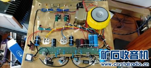

我的电位器是用一中装茶叶的小铁罐改的,电位器固定后,用绝缘纸在铁罐内径外围包一圈,防止短路,铁罐尺寸 ...
你的这个造型不错。。。

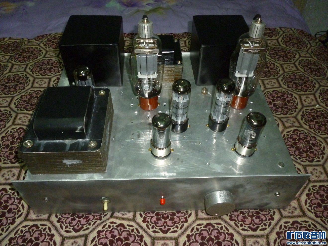

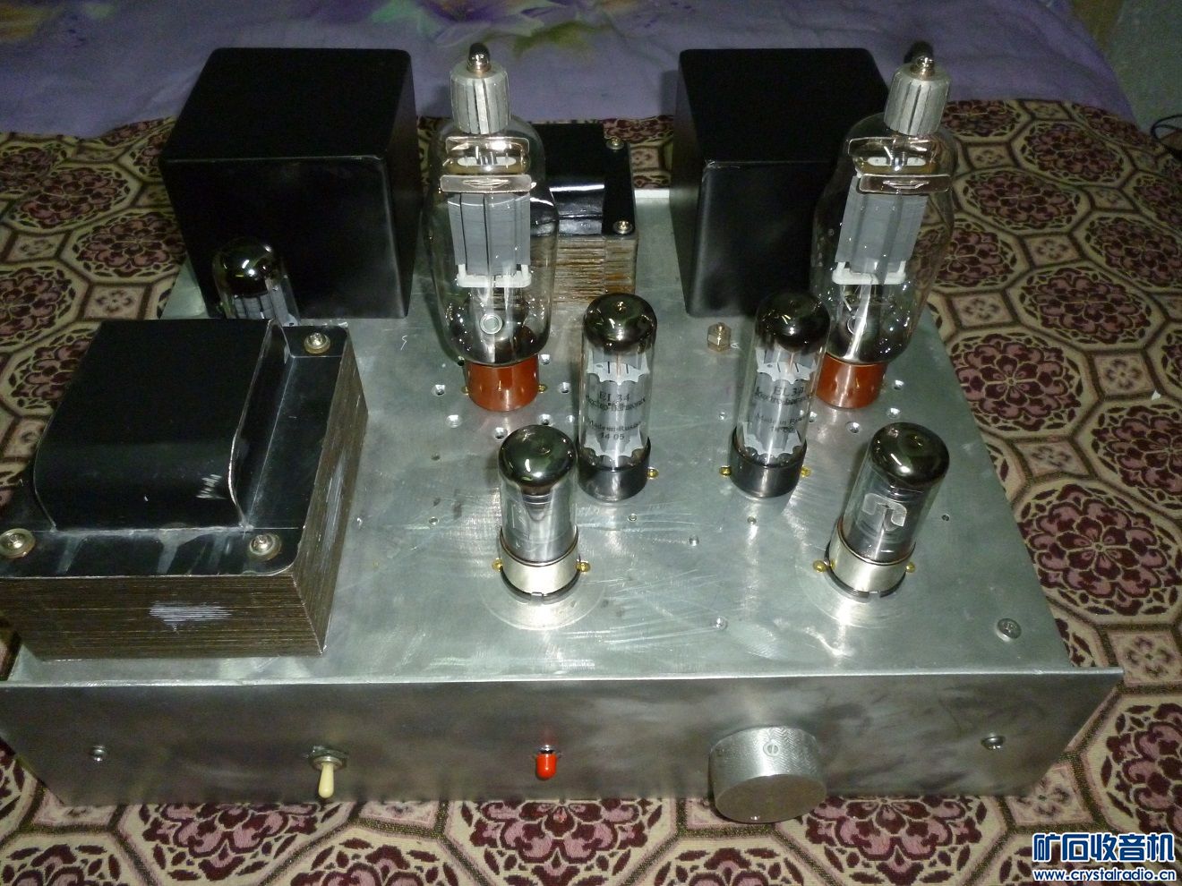

这二天又制作了一些输出变压器罩和扼流圈罩,把6P3P换成了苏联的EL34,不论从外观或者是波形图或者是听音质都非常入耳,非常动听。。。。。。

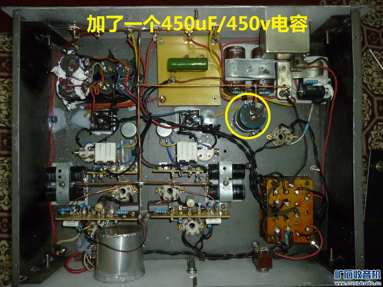

底噪音原来是一个3.3mV,另一个4.8mV,在电源末级加了一个450uF/450v电容,底噪音变成一个3mV,一个4.2mV。自此全部完工。。。

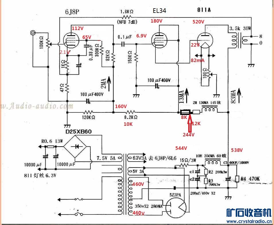

求改后的实际使用电路图,便于大伙仿制!

给大家上一个最后改好的电路图。。。。。。

输出牛到底是几K的?感觉3.5K是不是有点小,会影响最大输出功率。
